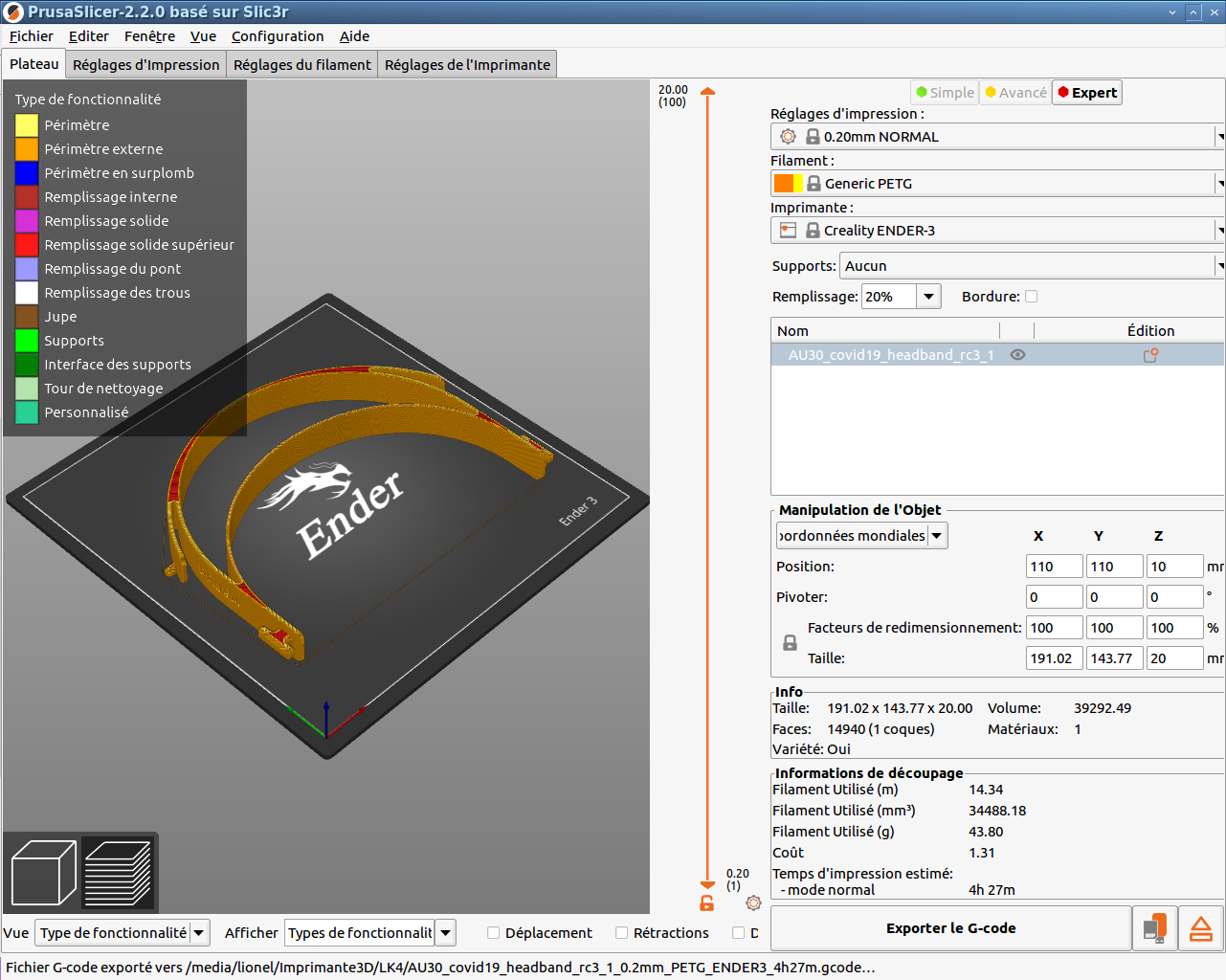

	Dernièrement, grâce à @fran6p , j'ai découvert PrusaSlicer.
	Au fil de mes lectures, j'ai lu un message fort intéressant de @Kachidoki.
	Puis en cherchant à comprendre pourquoi mon imprimante se déplaçait "lentement", j'ai ouvert le Gcode généré par PrusaSlicer et j'ai vu ces quelques lignes en début de fichier.
M201 X500 Y500 Z100 E5000 ; sets maximum accelerations, mm/sec^2
M203 X500 Y500 Z10 E60 ; sets maximum feedrates, mm/sec
M204 P500 R1000 T5
