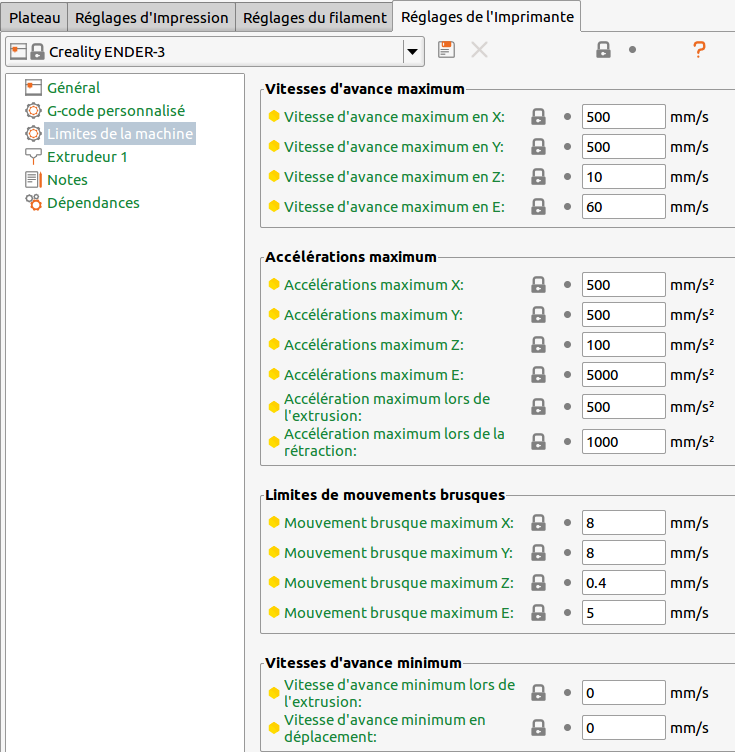

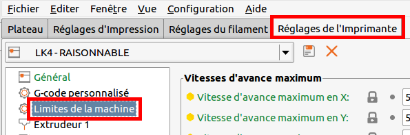

Pour les personnes qui ne connaissent pas, ces lignes de codes modifient les paramètres qui sont définies dans le firmware de la machine et qui indiquent les valeurs maximums de débit, d'accélération, de vitesse et de jerk.
Le plus beau n'est pas encore là.
Le plus beau, c'est que lors du tranchage, PrusaSlicer prend en compte ces valeurs pour calculer le temps d'impression.
Par exemple.

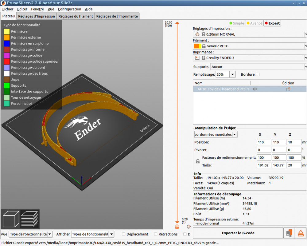

En prenant les profils par défaut de la ENDER3, en tranchant le STL de la visière, j'obtiens un temps de 4H27

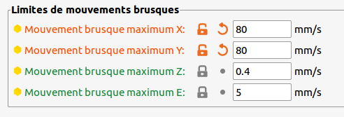

Maintenant, je vais dans les réglages et je modifie une valeur dans les limites de la machine.
Ici, le "mouvement brusque" (jerk en anglais).
Comme on peut le voir sur l'image du dessous, il est réglé à 8 pour X et 8 pour Y.
Je vais y mettre une valeur fantaisiste de 80 (à ne pas utiliser car potentiellement destructrice pour votre imprimante)

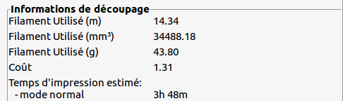

Maintenant, je tranche de nouveau la pièce à imprimer et voici le nouveau temps.
3H48 au lieu de 4H27.

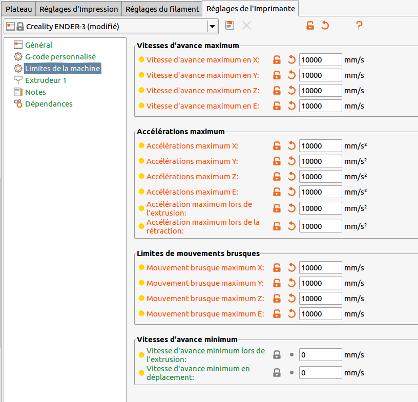

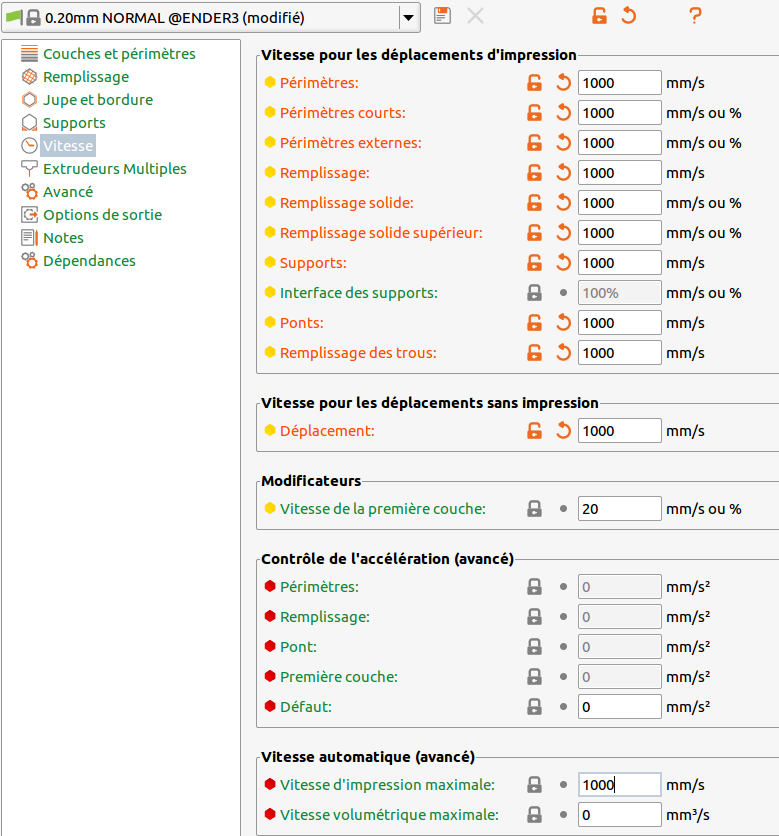

Le but du jeu est de régler les valeurs à un niveau minimum afin de préserver une bonne qualité, mais pas trop bas, pour ne pas perdre de temps sur l'impression.
Pour commencer, il faut mettre des valeurs fantaisistes.
Je n'ai pas touché la vitesse de la première couche car ce n'est pas elle qui va faire la différence et une première couche ratée, c'est une impression qui ne se terminera pas.

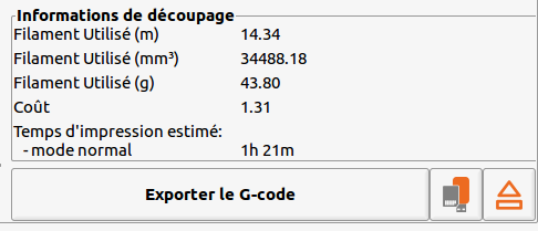

Maintenant, il faut trancher.
La nouvelle valeur est de 1h21.

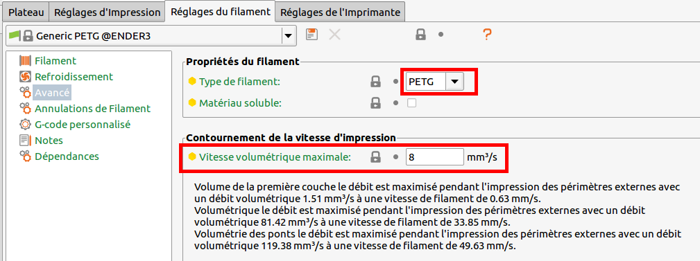

Ensuite, il faut s'assurer que la valeur limitante actuelle est la vitesse volumétrique maximale.
Attention à bien choisir votre filament.
Pour vérifier que cette valeur est bien la valeur limitante, il faut la modifier et trancher de nouveau.
Ceci confirme que la valeur limitante est bien ce réglage.
Maintenant, il faut remettre la valeur d'origine.
Et on sait que quoi quelque soit les réglages, la durée d'impression théorique ne pourra être inférieure à 1 heure et 21 minutes.

Il faut garder en tête le précédent temps.
Dans notre cas : 1h21.

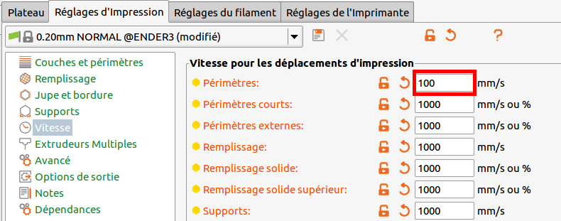

Je modifie la vitesse des périmètres.
Je découpe à nouveau
Le temps n'a pas bougé.
La valeur n'est donc pas limitante.
Je vais la baisser jusqu'à ce qu'elle influe sur la durée d'impression.
Là, la durée a augmenter.
Maintenant, il faut y aller à tâtons entre 80 et 100 (de 5 en 5 suffira) pour trouver un bon compromis.
95 ou 100 sont des valeurs intéressantes qu'il faudra confirmer lors d'une impression.

Pour info prusaslicer dans la vue type de fonctionnalité indique maintenant le temps passé par fonctionnalité (infill, périmètre,.. ) bien pratique pour décider sur quelle vitesse jouer pour diminuer efficacement le temps de print
Lien vers le commentaire
Partager sur d’autres sites
En effet c'est hyper-pratique, je m'en sers tout le temps en combinaison avec la vue "Volumetric flow rate".
Exemple d'impression facilement optimisable sans dégrader le visuel :
Et ici une autre plus difficilement optimisable sans dégrader l'aspect :
On peut même masquer les fonctionnalités au choix en cliquant dessus, utile pour mieux voir certains détails internes.
