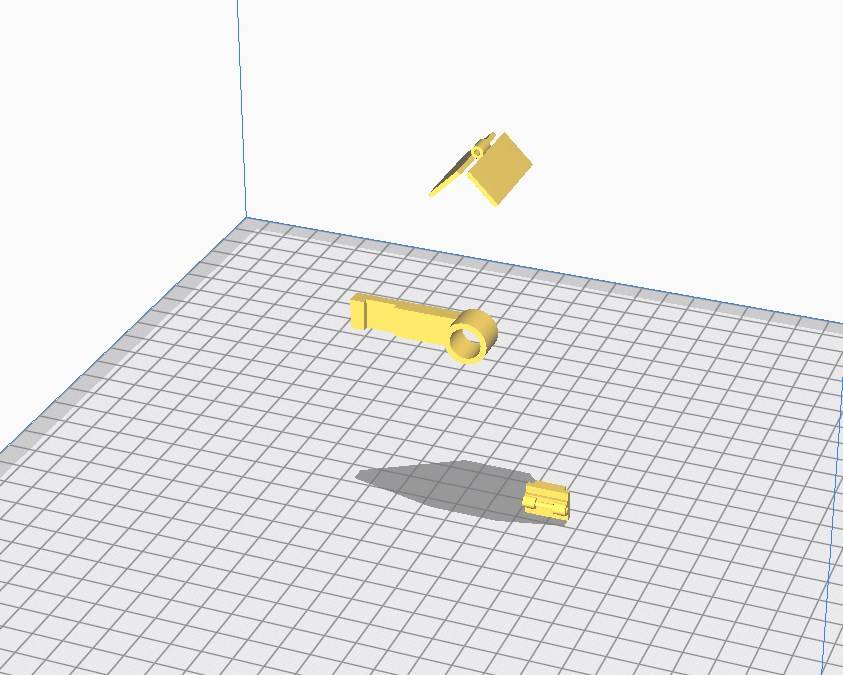

bonjour à tous
j'ai bidouillé avec fusion 360 de telle manière que mes objets sont disséminés un peu partout dans l'espace. le stl est comme le fusion360, des objets un peu partout que j'aimerais remettre à plat sur le plateau pour découper cela et avoir un gcode propre
comment avec le dernier cura on peut dégrouper les objets pour les repositionner sur le plateau?
merci pour vos lumières

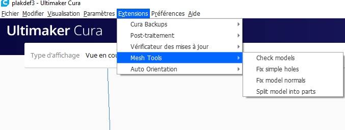

Dans le marché en ligne,tu installes le plugin 'Mesh Tools' puis tu redémarres Cura.
Tu importes le stl et tu vas dans le menu comme sur la copie d'écran.
Ensuite tu selectionnes l'objet que tu souhaites isoler,et tu l'exportes en stl., puis tu le(s) réimporte(nt) en le(s) plaçant comme tu veux.
C'est tout 😀

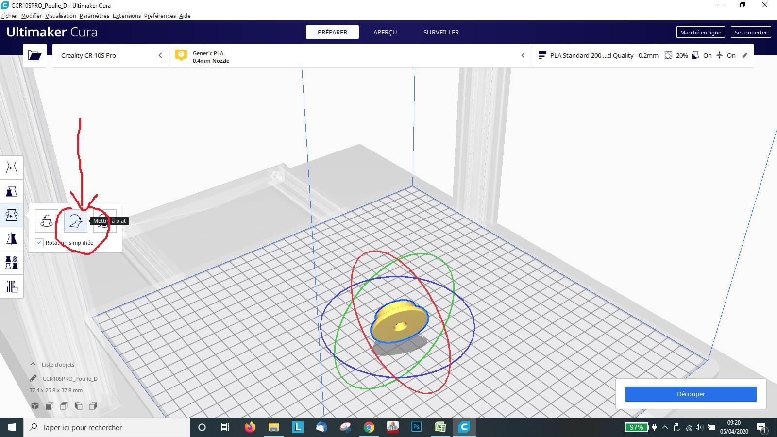

dans Cura 4.5 il y a un réglage qui permet de mettre à plat sur le plateau les pièces à traiter.
Sélectionner la pièce et ensuite l'option "mettre à plat"
