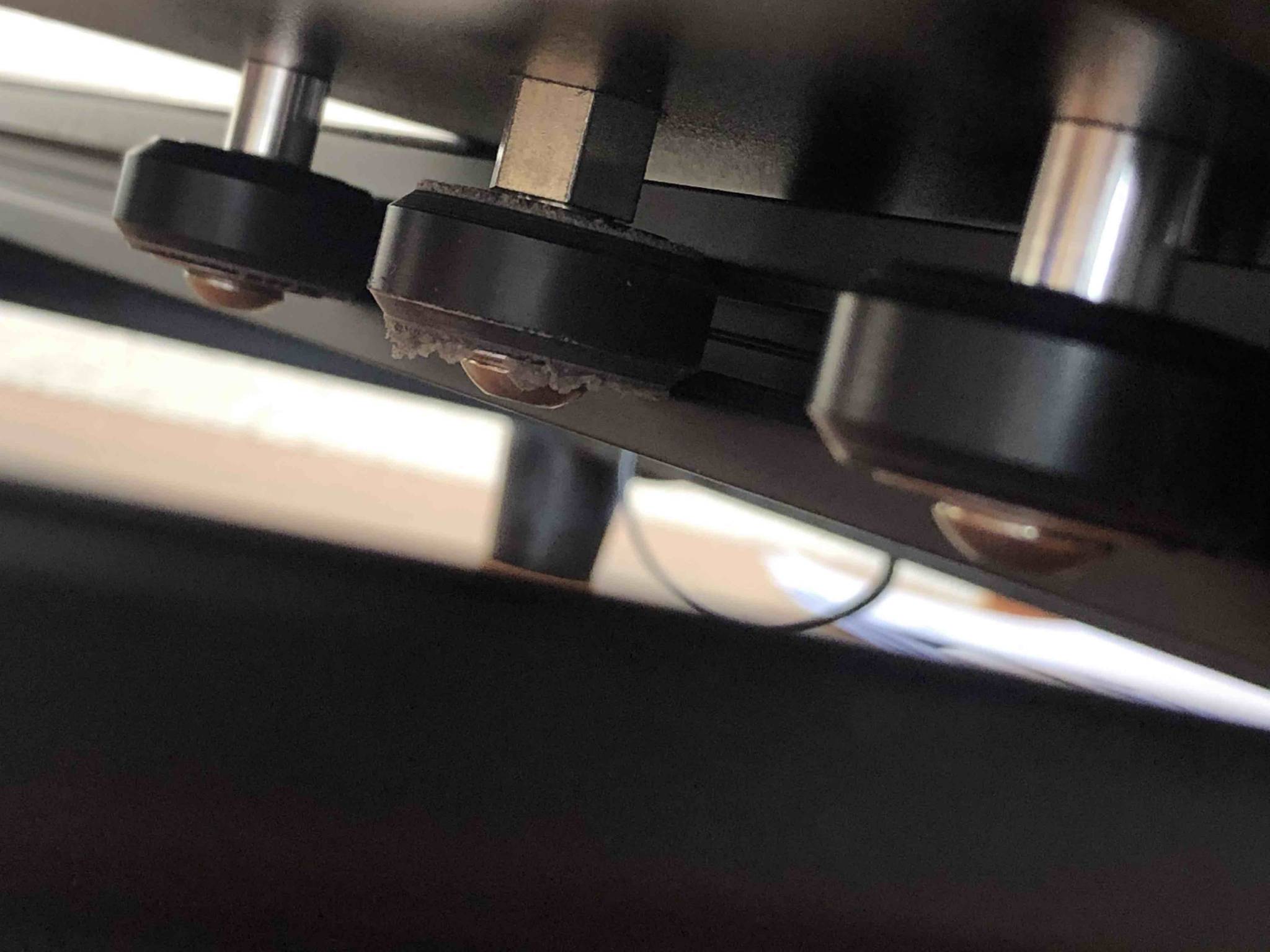

Une petite question concernant mes galets sur l'axe Y de ma CR-10 V2. Je constate qu'ils se pluchent uniquement que sur les deux du centre, est ce normal ?
J'ai effectué jusqu'à maintenant une dizaine de print.
Merci à vous pour votre aide...

Il y a 1 heure, Gugli a dit :
Oui 😉 (par contre ça devrait le faire plus ou moins sur tous). Sur mes CR10, ces deux galets ont été enlevé pour ne garder que les quatre externes, j'en parle ici :
Il te suffit de les nettoyer de temps en temps (c'est un agrégat d'huile et de poussières).
