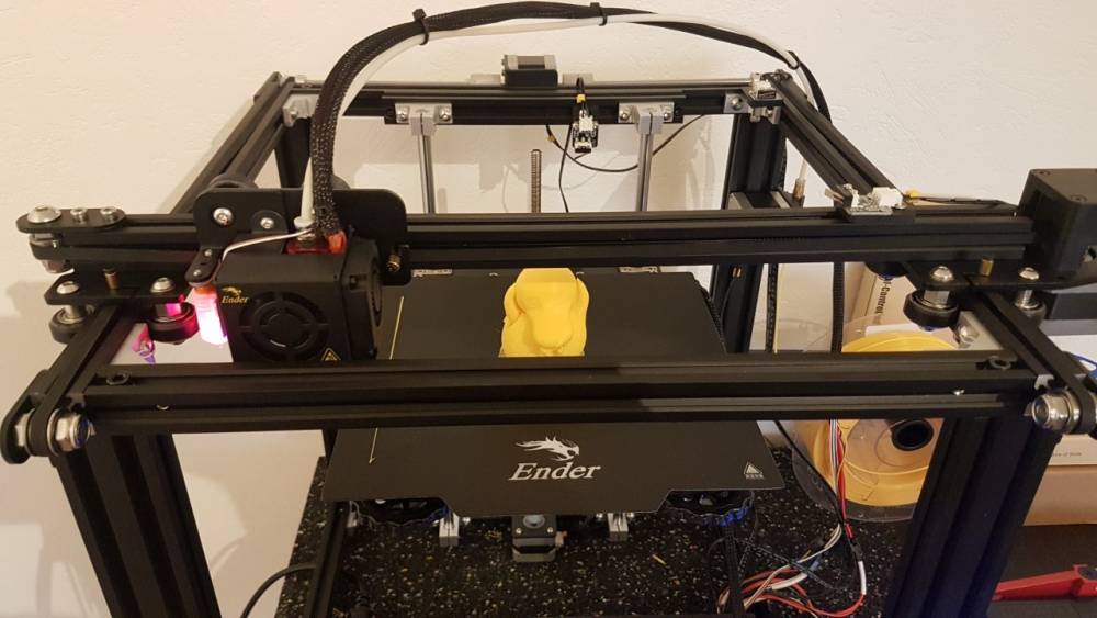

je souhaiterai modifier mon gcode de fin pour que la tête d'impression revienne en haut a droite plutôt qu'en bas a gauche  mais je ne sais pas quelle ligne modifiée.
G91 ;Relative positioning
G1 E-2 F2700 ;Retract a bit
G1 E-2 Z0.2 F2400 ;Retract and raise Z
G1 X5 Y5 F3000 ;Wipe out
G1 Z10 ;Raise Z more
G90 ;Absolute positionning
G1 X0 Y0 ;Present print
M106 S0 ;Turn-off fan
M104 S0 ;Turn-off hotend
M140 S0 ;Turn-off bed
M84 X Y E ;Disable all steppers but Z
merci pour votre aide

Il y a 22 heures, yankro a dit :
C'est celle-là 😉 .
Quand tu fais ton «home», la tête se positionne à l'avant -gauche ? Si oui pour positionner la tête en fin d'impression à l'arrière - droit, il faut utiliser comme valeur pour X (dimensionXduplateau - 5) et pour Y (dimensionYduplateau - 5):
Exemple:
Pour un plateau de 235 x 235, G1 X230 Y230 F3000; se positionner à l'arriere-droit à la vitesse de 50mm/s (3000 mm/min))
@fran6p bonjour
quand je fais mon home la tete se positionne au milieu du plateau.
heureusement que je demande je voulais modifier G1 X0 Y0 ;Present print en G1 X220 Y220 ;Present print
merci pour ton aide précieuse.
