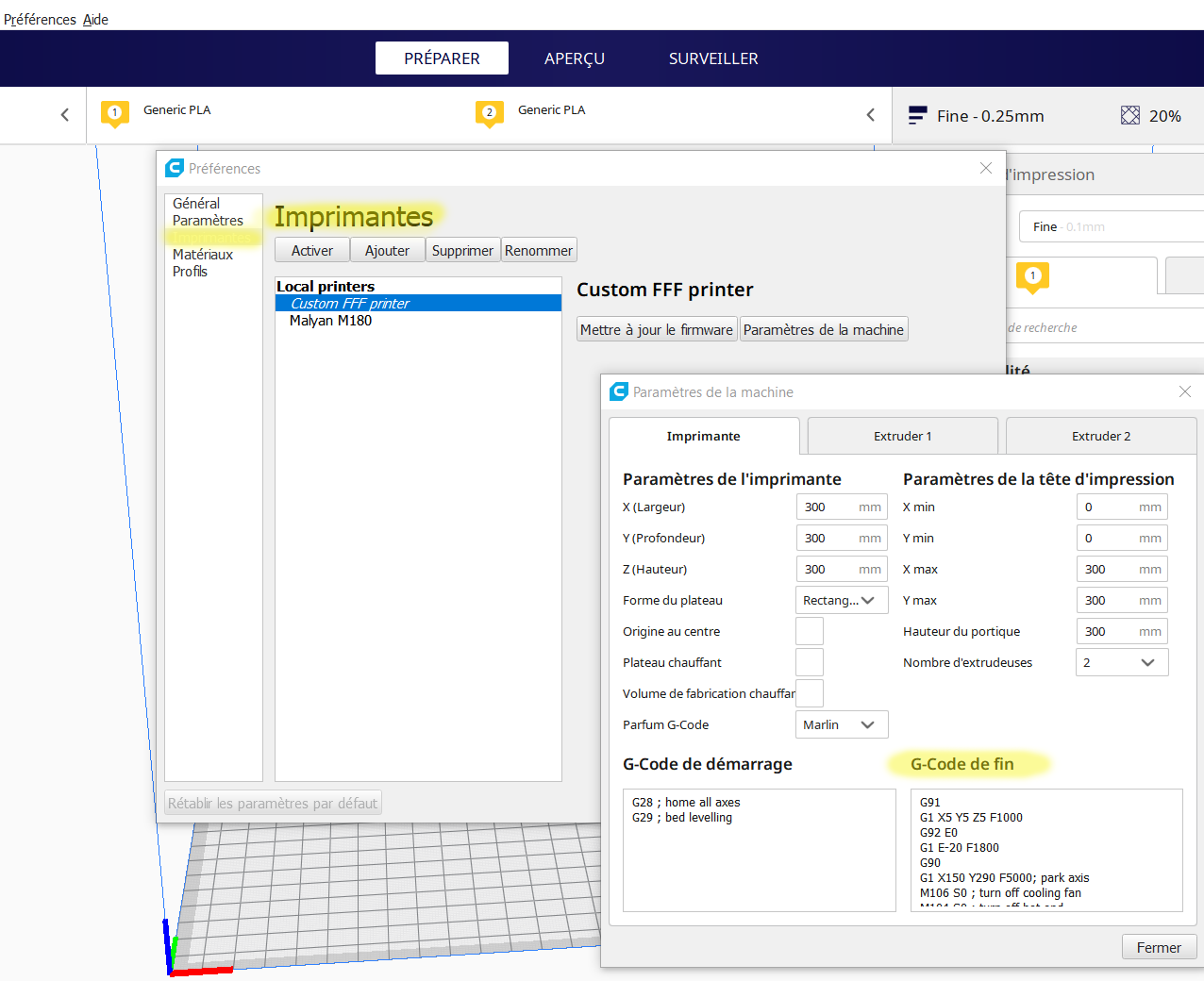

heureux propriétaire d'une A10 depuis 24h je m'éclate a faire des visières maintenant que tout est réglé🥶
Existe t il un réglage pour qu'une fois l'impression terminée, le support de l'extracteur remonte , et que le bed se mette au centre? Ma question est peut être bête mais pas tres pratique de décoller la pièce quand la buse se remet en bas et le plateau au fond...
D'avance merci de votre aide

oui cela est possible il te faux ajouter dans le menu de ton slicer ou (trancheur)
cette ligne de commande
G0 X5 Y205  respecte le espace pour l'écriture

il y a 38 minutes, Vincent Mulot a dit :
Tu veux dire que la tête redescend ????
C'est quand même très bizarre, elle devrait rester à la hauteur de la fin d'impression
Sinon c'est là :
Moi je fais venir le plateau en avant à fond et centré. Ça va bien aussi.
Gaffe, mon "G1 X150 Y290 F5000; park axis" c'est pasque j'ai un plateau de 300
Toi, tu dois mettre la moitié de ta course en X et un peu moins de la totalité en Y
Si tu veux vraiment que ça remonte, tu devrais rajouter "G0 G53 Zzzzz" ou zzzz serait ta course maxi en Z sur la ligne après G1 X etc
Ça marche je viens de l'essayer, mais franchement..... comment dire ?
