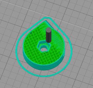

Avec son firmware propriétaire qui n'accepte pas les commandes M600 du Marlin standard, j'ai été confronté à un problème de mise en pause de l'impression sur la U20 ayant pour finalité l'insertion d'un écrou métallique dans une impression comme ici :

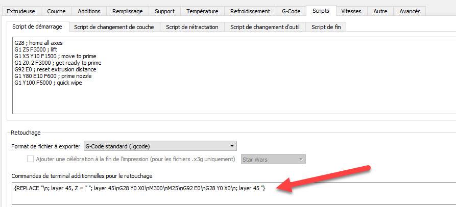

Pour insérer ces commandes sous Simplify 3D il faut dans l'onglet Scripts remplir la zone intitulée Commandes de terminal additionnelles pour le retouchage avec la ligne suivante pour une pause de 1mn
{REPLACE "\n; layer 19, Z = " "; layer 19\nG28 Y0 X0\nM300\nG4 P60000\nG92 E0\nG28 Y0 X0\n; layer 19 "}
et pour une pause de durée indéterminée :
{REPLACE "\n; layer 19, Z = " "; layer 19\nG28 Y0 X0\nM300\nM25\nG92 E0\nG28 Y0 X0\n; layer 19 "}
NB : il suffit de remplacer 19 dans cet exemple par le layer voulu.
Pour M25 on en sort en appuyant sur l'icone double traits verticaux sur l'écran tactile.
Ce qui donne ceci sous Simplify 3D

Si vous voulez expérimenter le procédé voici un petit stl rapide et peu consommateur de filament dans lequel il faut demander une pause en layer 5.
le stl : test layer.stl
le gcode pour U20 : : test layer avec pause.gcode
