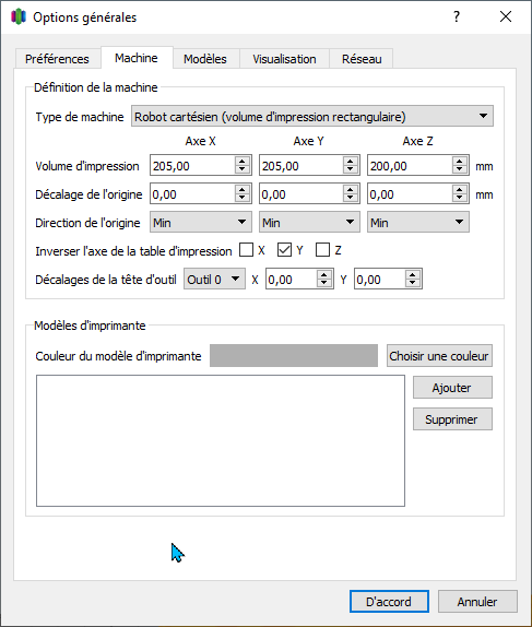

j'utilise Simplify3D avec ma DiscoEasy, rien de plus simple!
Configurer les options de la machine

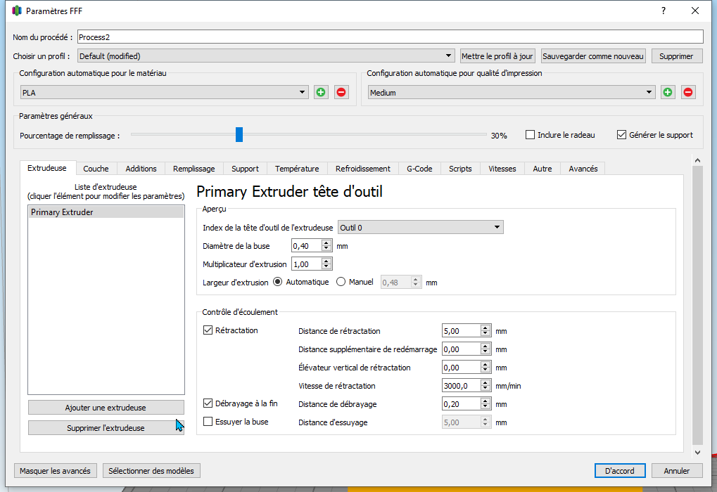

Extrudeuse :
488478268_Screenshot-06_01_202107_58_21.thumb.png.3c3f29d3d322580003fc6e824774d2a6.png

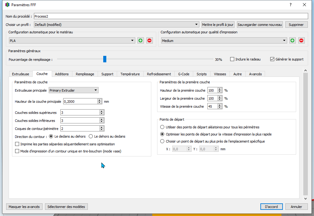

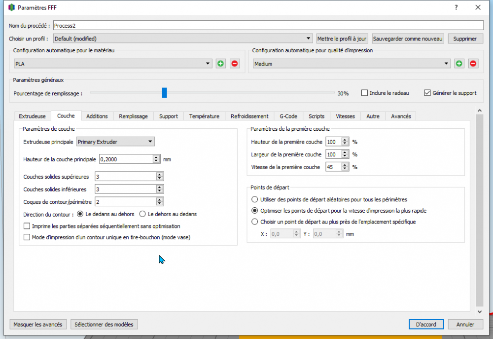

Couche ( à configurer selon .. )
347381316_Screenshot-06_01_202107_59_30.thumb.png.dbeb554baab8b526e64d352624be8d7c.png

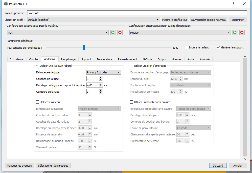

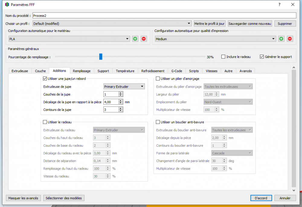

Additions ( seulement une jupe/rebord de 3 lignes )
118561850_Screenshot-06_01_202108_00_35.thumb.png.a7365a36b3fc4c46c2f2270f4bd49e92.png

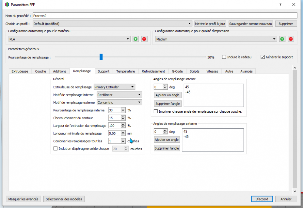

Remplissage ( à configurer selon .. )
95472780_Screenshot-06_01_202108_02_16.thumb.png.b1bb2a5b6d441df27a34a67fbd562912.png

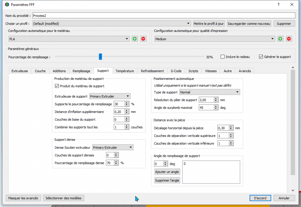

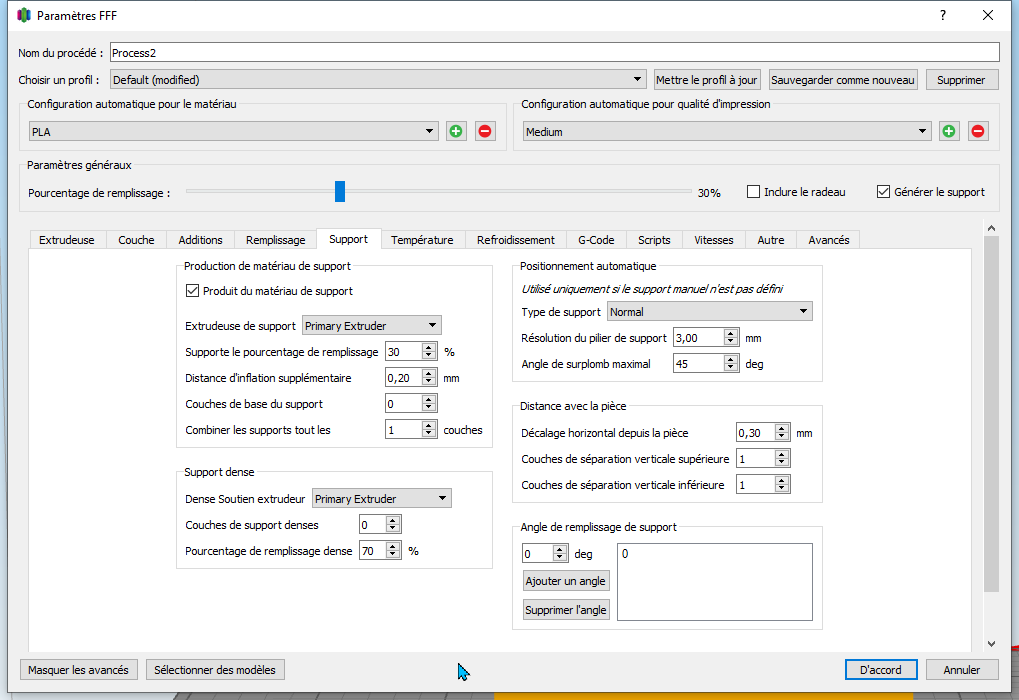

Les supports ( résolution du pilier 3mm ) :
1709723619_Screenshot-06_01_202107_57_37.thumb.png.d28dbfce8bb89b1696ea3aa40c9e88d0.png

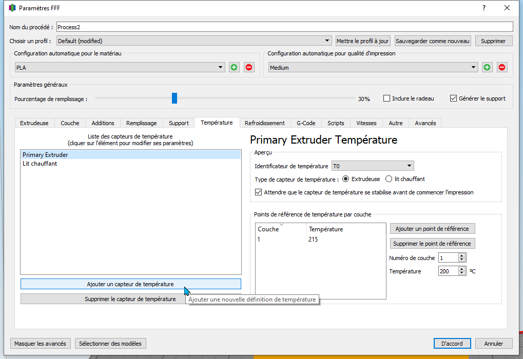

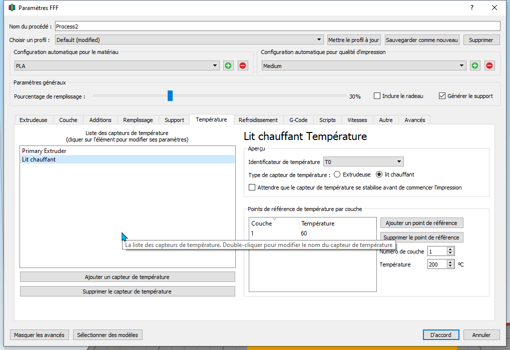

Températures
L'extrudeur (hotend)
1737708569_Screenshot-06_01_202107_55_58.thumb.png.8c570533dcbee41e42d1e66a760d81ba.png

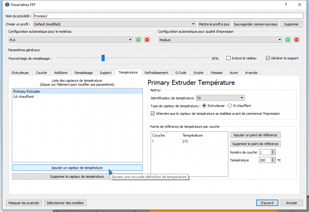

Le lit chauffant
1892606754_Screenshot-06_01_202107_55_45.thumb.png.a164a6edaa26e82a02739a08589e4b0b.png

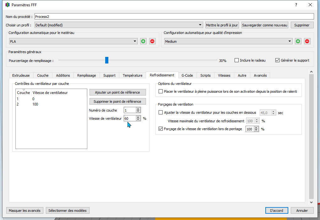

Le refroidissement
199502925_Screenshot-06_01_202108_04_19.thumb.png.98c6ddae0df9f3ab5f64b469cc77ec5c.png

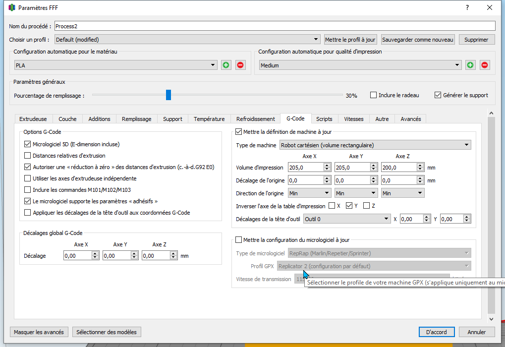

Onglet G-Code
414879185_Screenshot-06_01_202108_04_51.thumb.png.09f0025bb2ace3663bcf4259c1da9fe9.png

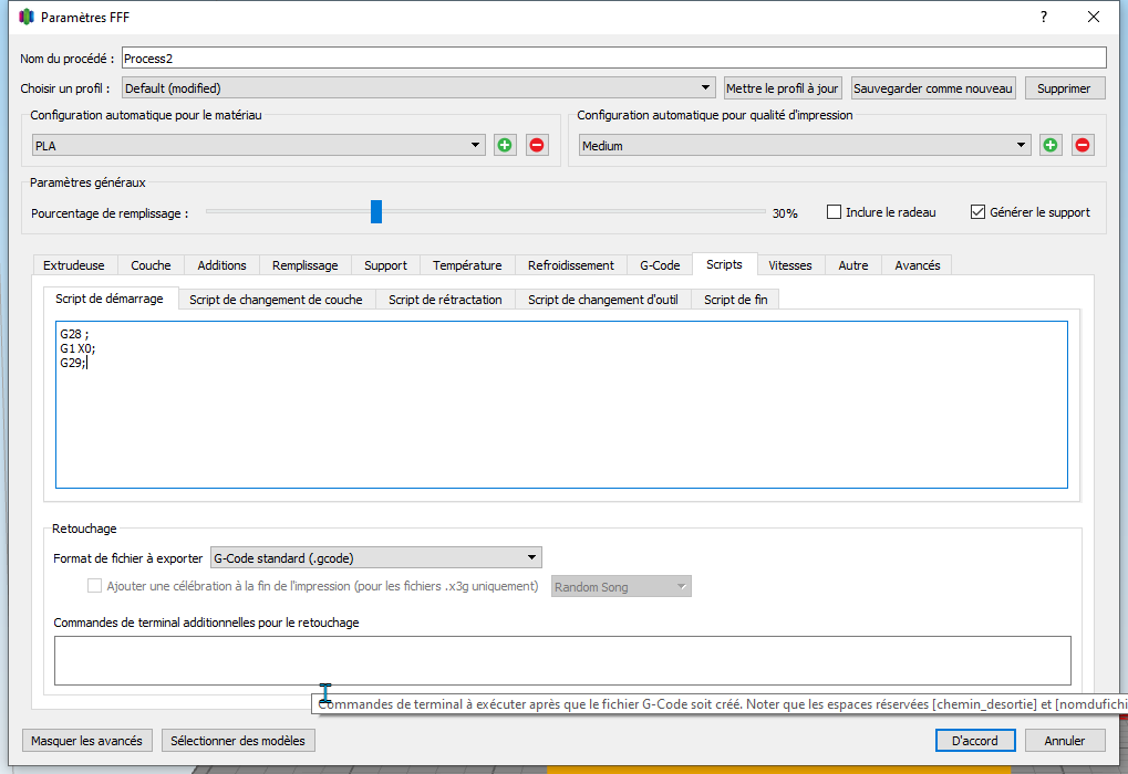

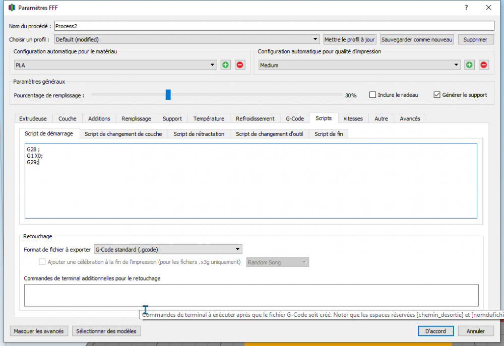

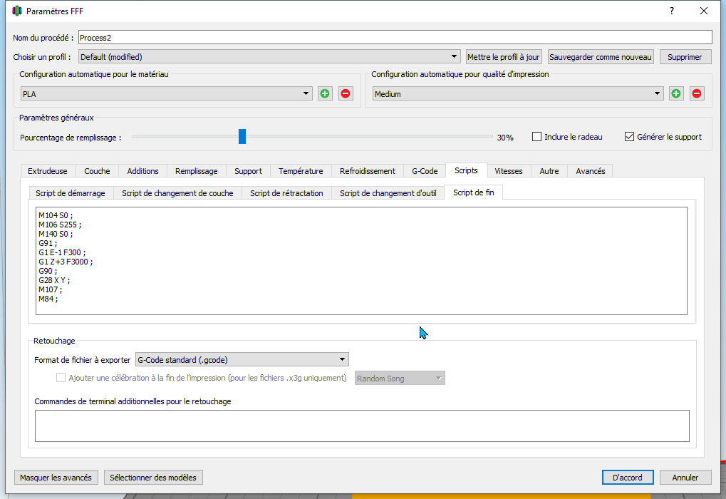

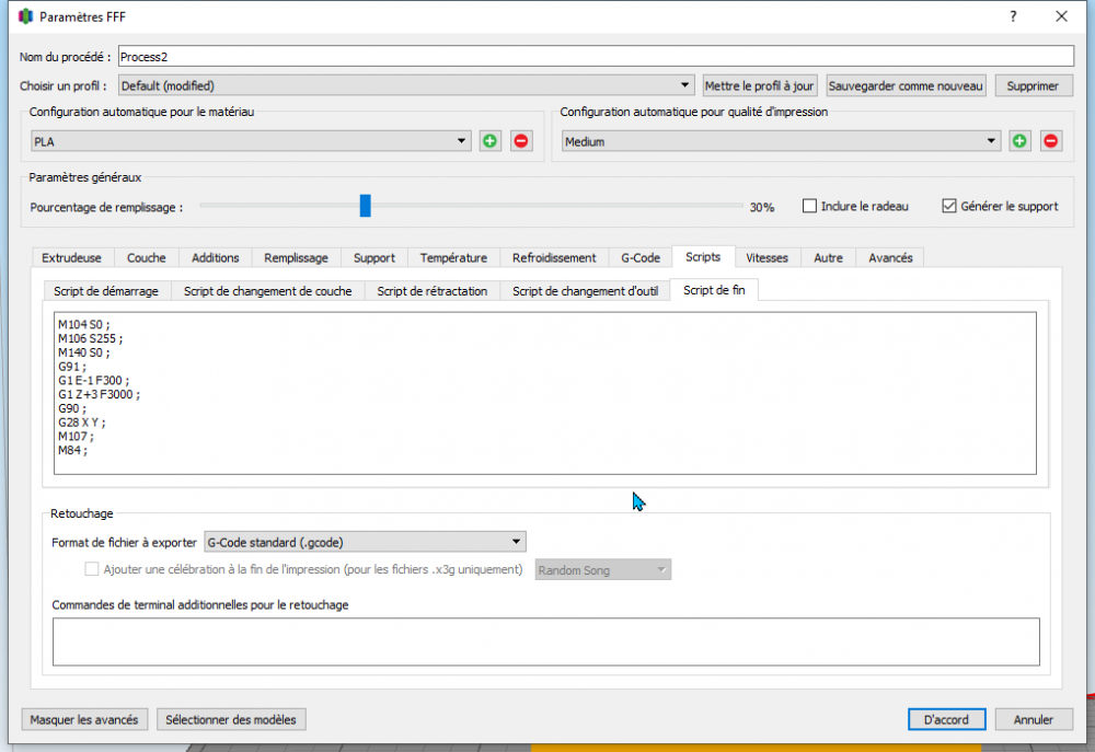

SCRIPTS :
J'ai simplement modifié le script de démarrage parce-que j'utilise un Touch-Mi ( G1 X0; pour faire redescendre le pin )
1811502170_Screenshot-06_01_202107_52_45.thumb.png.88e9e10969525e66346e547fdeda1a1a.png
Le script de fin ( je n'ai pas le souvenir d'y avoir touché ) :
776231587_Screenshot-06_01_202107_54_38.thumb.png.728357b61e09197b60b8b2dd09a54bfe.png
M104 S0 ;
M106 S255 ;
M140 S0 ;
G91 ;
G1 E-1 F300 ;
G1 Z+3 F3000 ;
G90 ;
G28 X Y ;
M107 ;
M84 ;

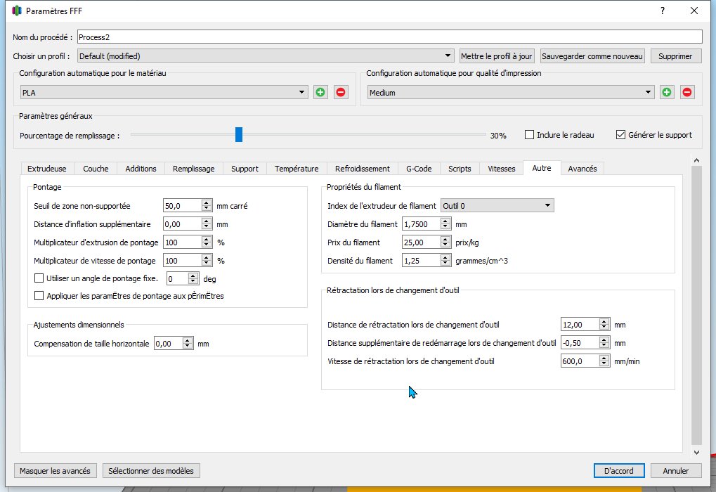

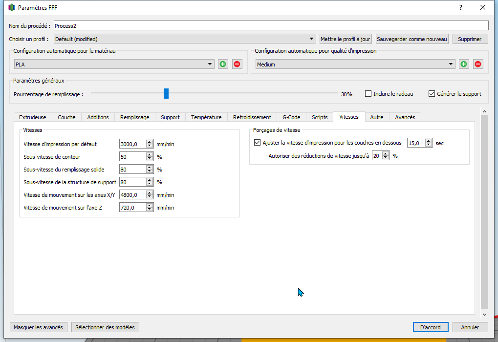

Vitesses :
811635765_Screenshot-06_01_202108_06_02.thumb.png.928d48d31257973e0aab0f5e58990ad3.png
Autre :
54928050_Screenshot-06_01_202108_06_49.thumb.png.43a37cfdc788e1241a36287e541a9e2e.png
Voilà ce sont MES paramètres, ils fonctionnent ... Reste qu'à les customiser à votre sauce!
