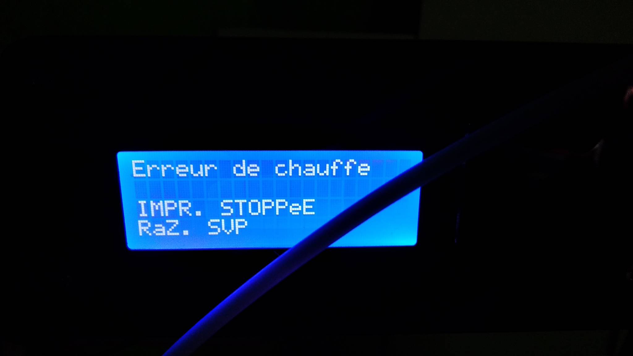

shanti Posté(e) Avril 11, 2020 Posté(e) Avril 11, 2020 Bonjour à tous, Je rencontre quelques soucis en ce moment avec mon imprimante. Dont depuis quelques jours celui ci. Erreur de chauffe, ça se produisait quand j'essayais d'enchaîner plusieurs print. Un reset et c'était reparti. J'ai changé la sonde dernièrement... Je viens de regarder elle est bien fixe en apparence. Cela se produit toujours sur la chauffe de la buse.
shanti Posté(e) Avril 11, 2020 Auteur Posté(e) Avril 11, 2020 Bon je viens de faire un essai ça bloque à 110'. Je vais tout démonter pour voir si j'aurais pas mal vissé un fil...
shanti Posté(e) Avril 11, 2020 Auteur Posté(e) Avril 11, 2020 J'ai trouvé, les vis du corps de chauffe sont fatigués... Rien n'est plus serré. Faut que je trouve des vis identiques ou un corps de chauffe.
