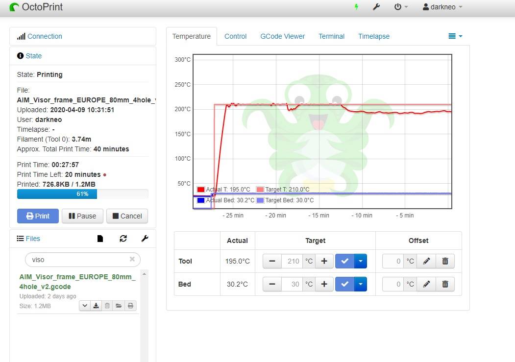

Depuis quelques impressions, j'ai eu des erreurs en pagaille sur OctoPrint (thermal runaway, et autres problèmes liés à la buse je pense). Du coup hier je me suis décidé à changer toute la hotend. Je n'ai plus "d'erreur" à proprement parlé (concernant le thermal runaway), par contre en cours de print la température n'est pas bonne du tout... et de façon complétement aléatoire...
J'ai fait un réglage du PID hier, mais toujours le même soucis...
Quelqu'un aurait une idée d'où ca pourrait venir?
Pour info: Marlin 1.1.9 avec TMC 2208
la température affichée dans Octoprint et sur le LCD est la même.
Merci d'avance pour votre aide!
Problème résolu (je pense).
Dans mon cas, après de nombreux essais, c'est "juste" le ventilateur de refroidissement de la buse qui était trop haut... Au lieu de refroidir la buse, il refroidissait le bloc d'alu.. Je 'men suis aperçu en lancant les ventilateur sans impression sur octoprint (j'ai fait bouger la tête d'impression etc, pas de soucis, par contre dès que je lance le ventilo... ca s'éfondre et ca ne remonte plus...)
Je l'ai replacé, je viens de lancer un impression, on va voir....
