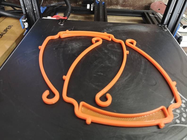

Le contexte :  comme beaucoup j'imprime des visières
Pas de soucis, tout marche bien. J'ai vu le tuto pour accelerer en changeant la taille de la buse, je me dis trop bien et hop, je me retrouve avec une buse en 0.8. ('épaisseur en 0.6, largeur en 0.8, vitesse à 30, température entre 195 et 215)
J'imprime une visière, nickel
pour optimiser, j'en mets 3 par print. ou 2

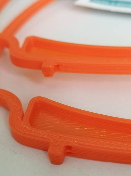

Mais voila, j'ai des "trous" (cf photo), ces trous ce situe à l'endroit de début de la couche, quand il passe d'une pièce à l'autre. (aucun trou quand j'en mets qu'une seule)
J'ai essayé de réduire la vite, jouer le retract, les températures, la compensation de volume après la retract (+3mm), mis les Z en aléatoires ... (alors oui en aléatoire, ça change, mais j'ai des trous éparpillés au lieu de tous au même endroit.
Je n'ai vraiment plus d'idée
