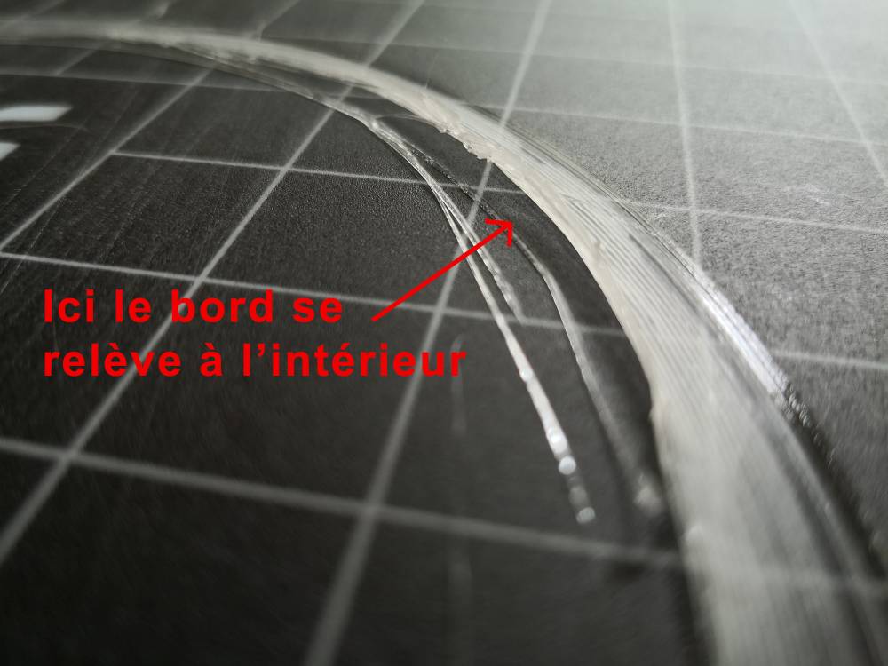

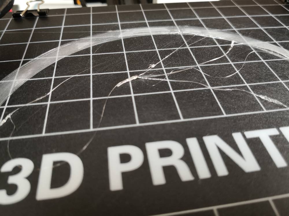

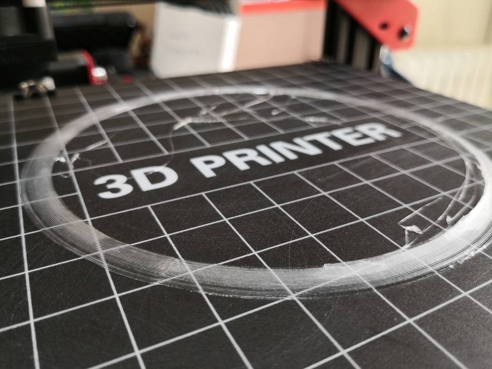

Xaxon1987 Posté(e) Avril 12, 2020 Partager Posté(e) Avril 12, 2020 (modifié) Bonjour à toutes et à tous J'écris ici car il y a tellement de fil de discussion que je ne sais pas vraiment où écrire Du coup je tente ici. J'ai une Alfawise U30 Pro depuis quelques mois, impressions nickel vraiment. Très surpris par rapport au qualité/prix. Et là depuis 2 ou 3 semaines, j'ai beau essayé tout ce que je veux les impressions ratent à chaque fois. Et je ne m'y connais pas assez pour déterminer d'où ça vient. J'ai essayé avec une pièce que j'avais déjà imprimé (donc les réglages sont bon) et ça a raté 3 fois, je vous joins les photos ça sera plus parlant. Matière : 3DOLINE Prenium Blanc mat ou transparent (j'ai essayé avec les deux au cas où une des deux aurait pris l'humidité) et c'est la même chose avec les deux Logiciel : Fusion 360 pour la modélisation et Ultimaker Cura pour la préparation. Pièce : Juste un disque qui devait faire qui fait 2 mm d'épais sur 10 mm de hauteur avec une bordure en support d'accroche Température : filament 205° - Lit : 60° J'ajoute aussi que depuis que l'imprimante bug, elle me fait aussi de belles chiffonnade de fil Mais bon encore une fois, j'ai déjà imprimé cette pièce avant sans problème. J'espère que vous pourrez m'aider car j'avoue ne plus avoir de solutions Merci d'avance à toutes et à tous Modifié (le) Avril 12, 2020 par Xaxon1987 Lien vers le commentaire Partager sur d’autres sites More sharing options...
Orfèvrüs Rano Posté(e) Avril 22, 2020 Partager Posté(e) Avril 22, 2020 Bonjour, dis moi quand tu vois que ça a foiré, que fais-tu? Tu arrêtes l'impression et tu recommences juste après? Là j'ai l'impression de voir de la sous extrusion. Est ce que ce n'est pas ton ventilateur qui refroidit le filament avant qu'il entre dans la buse (radiateur de tête chauffante) qui est en panne, c'st le plus petit ventilateur sue la U30? Cela m'est arrivé il y peu, du coup j'avais le même genre de problème. Lien vers le commentaire Partager sur d’autres sites More sharing options...
Xaxon1987 Posté(e) Avril 27, 2020 Auteur Partager Posté(e) Avril 27, 2020 Je n'espérais plus qu'on me réponde... Enfin bref c'est résolu de toute manière, en fait... j'ai changé de buildtak et depuis, assez bizarrement, plus aucun problème, impression nickel Merci de m'avoir répondu Orfèvrüs Rano Lien vers le commentaire Partager sur d’autres sites More sharing options...
