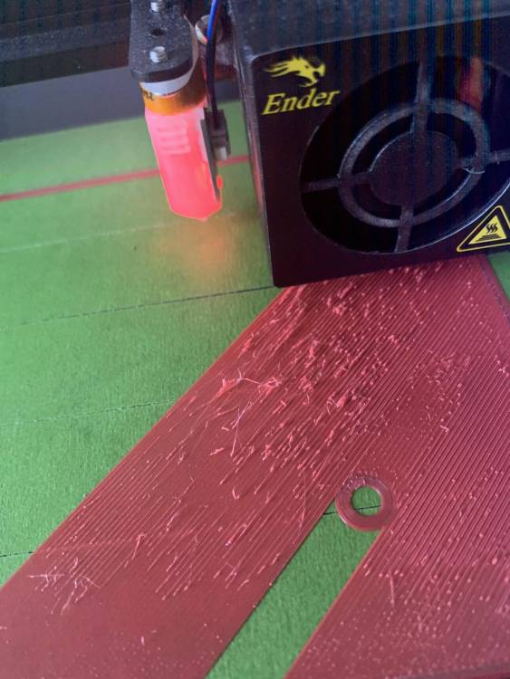

Bonjour a tous,
Quelqu'un peut-il vérifier les valeurs de ma trancheuse (SIMPLIFY 3D) dans l'image ci-jointe pour comprendre ce qui ne va pas avec l'impression de PETG (marque SUNLU) avec l'imprimante LONGER LK4 PRO (extrudeuse standard, nouvelle plaque de verre, bien nivelée)
Sur des surfaces 100% pleines, et pas seulement sur la première couche, même dans les suivantes !!
Mon problème est exactement comme sur cette photo, mais sur TOUTES LES COUCHES complètes! pceRa.jpghttps://i.stack.imgur.com/pceRa.jpg
Je joins les photos des paramètres que j'utilisais maintenant.
Je joins des photos de mon impression PETG blanche.
La photo de la première couche attachée à la plaque semble bonne non?
Merci 1000 à l'avance.

Voici ce que je vois
Hauteur de la première couche 150% pour une hauteur de couche principale de 0.30 ça donne 0.45 de hauteur.
Donc tu es trop haut pour un dépôt max de 0,40.
Tu devrait mettre 120%
