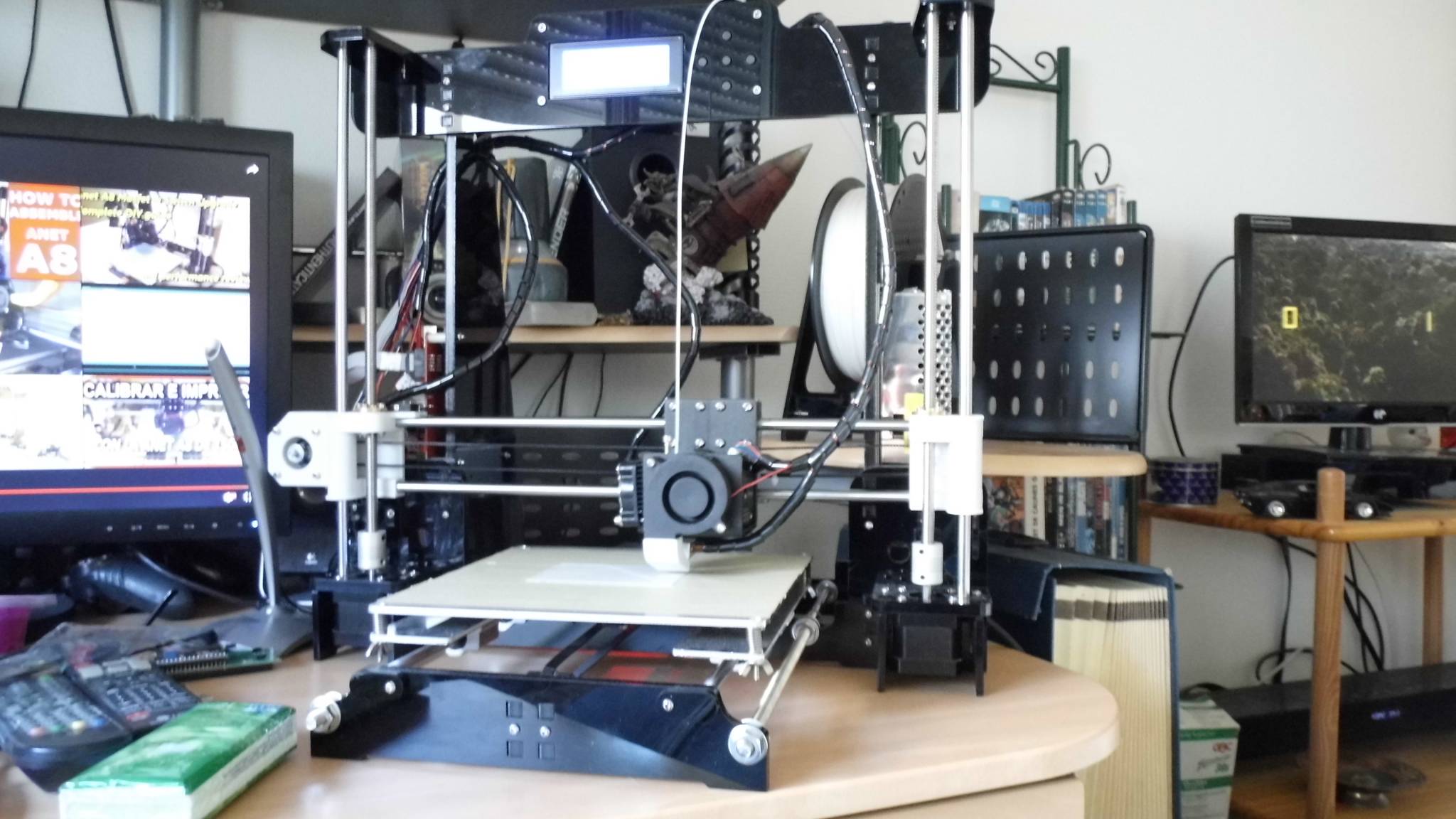

hawai_romain Posté(e) Avril 14, 2020 Posté(e) Avril 14, 2020 (modifié) bonjour j'ai une anet a4, j'ai tellement u de problème avec que je ne peux que la deconseille et je souhaite la transfomer en imprimante 3d standard liste des m**** avec cette machine plateaux convexe impossible d'imprimer (recouvert d'une plaque de cuivre sa a réglé le problème) toute les pièce imprime qui compose la machine on foiré (réimpression et remplacement des support de poulie par des pièce en alu) après une grosse impression thermos-régulation du plateaux hs, la carte mère et sandwich entre le plateaux et l'alimentation 220v->12v, solution remplacement et externalisation de la carte mère et la aujourd'hui de colère j'ai fini par foutre un coup pied a la machine (écran explosé marche pas mieux mais sa soulage) car j'imprime des piece ras sa marche une en particulier ne veux pas s'imprimer ou plutôt si mais ignore les ordre de déplacement pour monter z elle imprime toute les couches a la hauteur z 0.3 du coup j'en et ras le bol de cette becanne et le firmware ce du custom donc impossible di toucher. et en plus la machine utilise une micro sd ce qui et assez relou du coup je voudrait prendre les moteurs les courroie et l'alimentation et remonté sa sur un chassis avec un arduino seulement je sait pas ou trouver un chassis complet avec plateaux une idée ? Modifié (le) Avril 14, 2020 par hawai_romain

Maeke Posté(e) Avril 19, 2020 Posté(e) Avril 19, 2020 A peu près rien dans l'A4 ne mérite vraiment d'être récupéré.

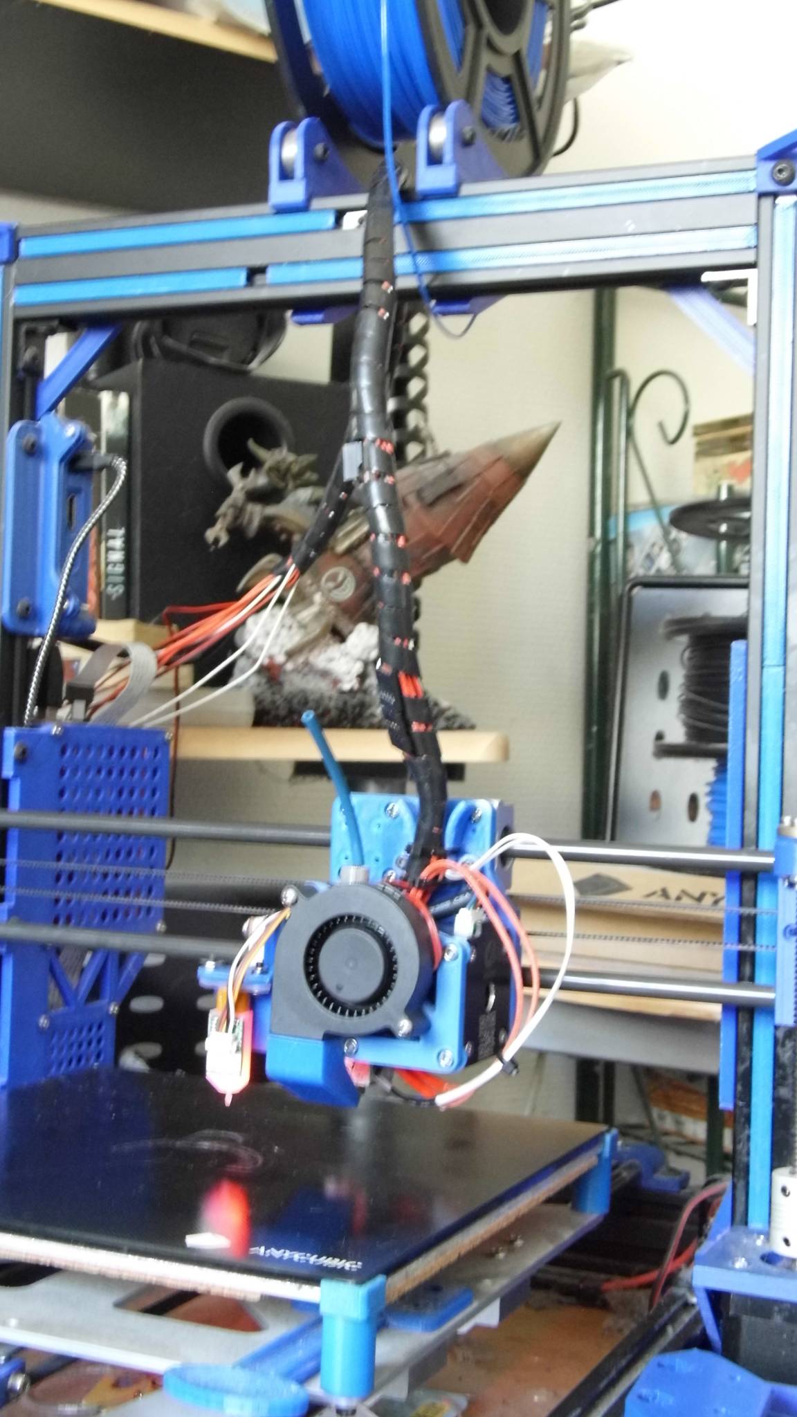

Maeke Posté(e) Avril 19, 2020 Posté(e) Avril 19, 2020 nop, la mienne a tourné sans aucun défaut majeur depuis 2017, ce qui ne m'a pas empêché de la modifier.
Maeke Posté(e) Avril 19, 2020 Posté(e) Avril 19, 2020 ah non, les plateau chauffants ne sont pas en cuivre mais en aluminium.

Maeke Posté(e) Avril 19, 2020 Posté(e) Avril 19, 2020 ceci dit moi je parlais des pièces d'origine...

Maeke Posté(e) Avril 23, 2020 Posté(e) Avril 23, 2020 non, parce que ma machine n'a jamais été une A4.
