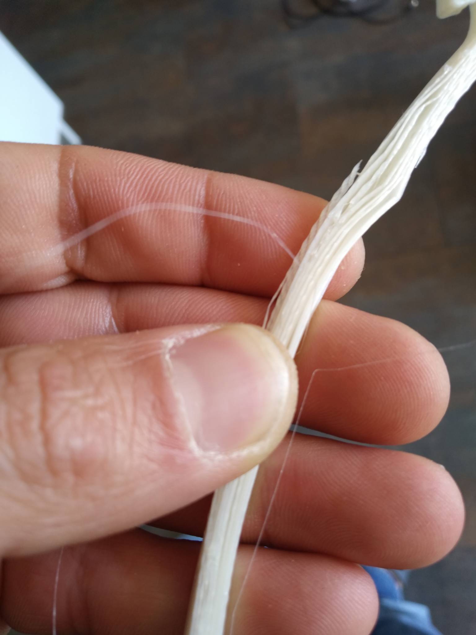

wfire Posté(e) Avril 15, 2020 Posté(e) Avril 15, 2020 Bonjour Je viens de changer de bobine et j'ai ce problème la sur du pla . La température c est 195-220 . Je suis a 230 car en dessous je suis méga rugeux car imprime a 100mm/s , et a 220 j'ai le même problème ma première couche et bien (hormis le décalage dans un autre poste a cause de la courroie mais je pouvais imprimer tout de même) Je vous envois les photos Seul la 1er couche et rigide
pascal91 Posté(e) Avril 15, 2020 Posté(e) Avril 15, 2020 il y a 37 minutes, wfire a dit : Seul la 1er couche et rigide bonjour j'ai eu le même problème que toi . pour résoudre cela , j'ai supprimé totalement la ventilation qui refroidit le filament , pour que les couches se collent les unes aux autres . ce n'est peut être pas très rationnel mais cela a marché pour moi c'est peut être une piste à explorer
wfire Posté(e) Avril 15, 2020 Auteur Posté(e) Avril 15, 2020 (modifié) Il y a 4 heures, @pascal@91 a dit : bonjour j'ai eu le même problème que toi . pour résoudre cela , j'ai supprimé totalement la ventilation qui refroidit le filament , pour que les couches se collent les unes aux autres . ce n'est peut être pas très rationnel mais cela a marché pour moi c'est peut être une piste à explorer J' ai pas de refroidissement activé du coup je vais tenter moins chaud et plus lent J' ai remarquer que d un filament à l autre ça change bcp Modifié (le) Avril 15, 2020 par wfire
wfire Posté(e) Avril 16, 2020 Auteur Posté(e) Avril 16, 2020 Il y a 22 heures, @pascal@91 a dit : bonjour j'ai eu le même problème que toi . pour résoudre cela , j'ai supprimé totalement la ventilation qui refroidit le filament , pour que les couches se collent les unes aux autres . ce n'est peut être pas très rationnel mais cela a marché pour moi c'est peut être une piste à explorer Salut mec , alors moi j'ai résolu le problème, bon j' ai réduit la vitesse de 20mm/s mais surtout j ai mi la ventilation a 50% ma théorie et que c est trop chaud et que le plastique ne se rétracter pas et donc coller pas . Je suis sur du 220c 80mm/s( je test 100) et 50% fan et la nikel
wfire Posté(e) Avril 16, 2020 Auteur Posté(e) Avril 16, 2020 C est presque ça je descend a 210c FN 100%
wfire Posté(e) Avril 16, 2020 Auteur Posté(e) Avril 16, 2020 Bon je te rejoins j'ai du monte a 235c (15 de plus que la préconisation du fabricant ) j ai un rendu assez propre si tu as des lamelles entière qui ce décolle (pas effet paille mais une tranche entière) vérifie ton plateaux ..
