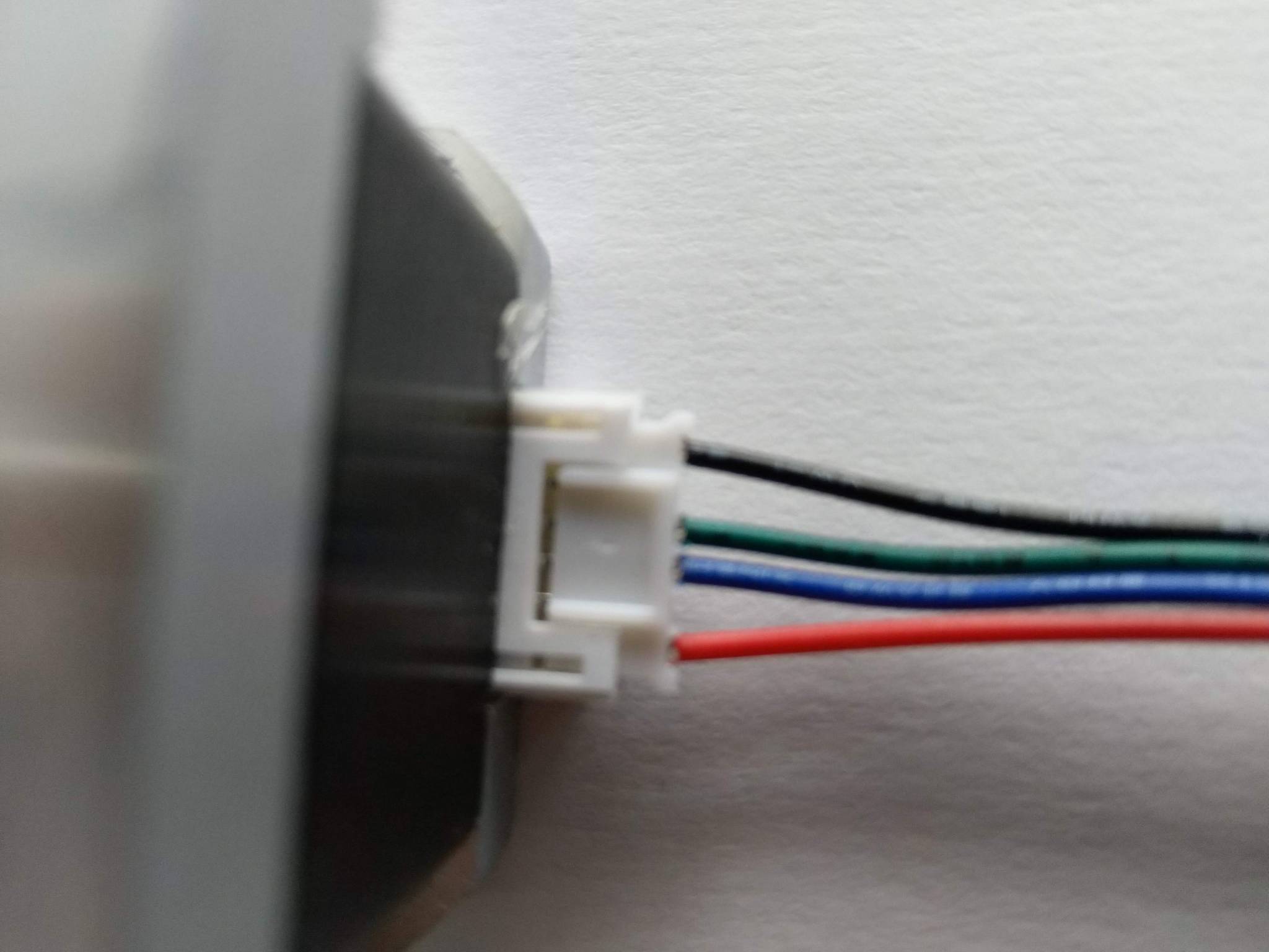

Un petit rappel concernant les connecteurs "dupont" des moteurs :
Première photo :
Ici comme tu peut le voir de près, le moteur est branché... mais pas à 100%... ce qui fait ce petit écart.
Si le moteur est branché comme cela... cela peut provoquer des "FAUX CONTACT" qui entraineront des "Comportements Erratiques"... et souvent on se demande se qu'il se passe à ce moment là.

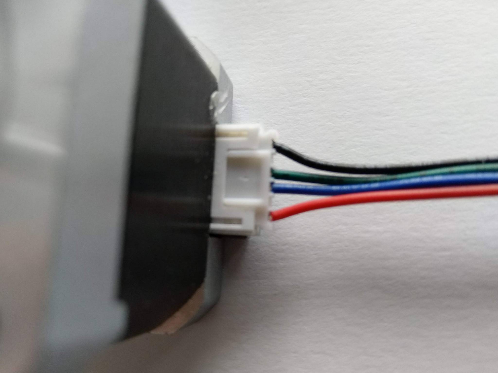

Le moteur est censé être bien branché comme cela :
Et là... pas de FAUX CONTACT !
La fiche est enfichés à fond... il ne devrait pas y avoir de problème.
Donc... vérifie le connecteur s'il te plaît.
