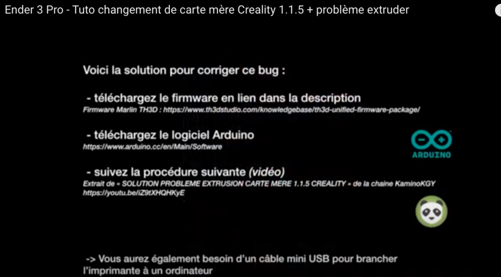

J'ai du mal à comprendre les tuto que je vois, ils utilisent tous une carte arduino... donc peut être je dois sauter une etape dans le tuto ou alors le tuto n'est pas du tout adapté..

Alors je suis justement entrain d'essayer de mettre le firmware marlin.
Je bloque sur un petit soucis, je n'arrive pas a sélectionner la carte Sanguino, pas présente. (Je suis sur Linux) je recherche pour le moment là solution si il y a..
AAh super merci !! je viens d'installer la library, j'ai pu selectionné la carte "Sanguino" mais dans le tuto la carte s'appel "sanguino1284p"
J'imagine que ca va poser problème non?
Merci pour ton tuto je l'avait aperçu, mais déja qu'en français j'ai du mal de suivre.. alors j'ai prit le tuto de Kamino sur youtube avec la modif pour le probleme d'extrusion si j'ai bien comprit.

Bon, après bien des galère il paraîtrait que j'y suis arrivé ??
Je suis passe par mon MacBook sous iOS au lieu de Linux et je n'ai pas eu l'erreur précédente.
Je n'ose pas l'allumer j'ai peur de casser quelque-chose 😭 mais d'après le LCD de la machine le firmware est changé !!
Après un auto-home tout à l'air de fonctionner, et ça fait plaisir, je testerai tout ça demain!
