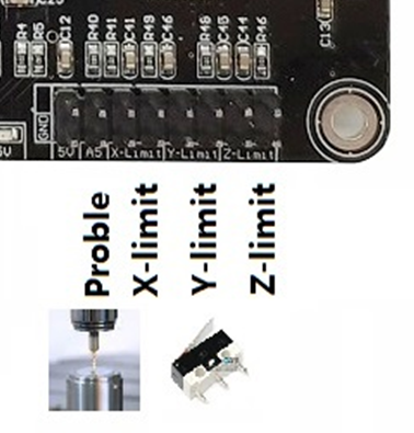

morind79 Posté(e) Avril 17, 2020 Posté(e) Avril 17, 2020 Bonjour,  Nouveau avec une CNC 3018 Pro, je voudrais mettre des switchs de limite de déplacement. Je vois bien le connecteur sur la carte Woodpecker CNC Camxtool v3.4 mais ce n'est pas trÚs clair. J'ai recherché comment cabler mais iln'y a pas d'indication pour connaitre ou est le X+ et X-, Y+ et Y-... Savez-vous s'il est possible d'avoir plus d'information sur cette carte ? Merci Denis
pafpaf PostĂ©(e) Avril 17, 2020 PostĂ©(e) Avril 17, 2020 Salut @morind79 ces tout simple sur ton endstop tu n'utilise que les deux broches Ă l'extĂ©rieur que tu connecte sur ta carteÂ

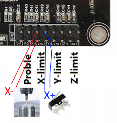

morind79 Posté(e) Avril 17, 2020 Auteur Posté(e) Avril 17, 2020 Pas si simple ou je ne comprends pas. Pour l'axe X il doit y avoir une limite a gauche (X-) et à droite (X+), donc est ce que le schéma ci dessous est bon ? Ou c'est plutot l'inverse ou autre chose.
Jesfr PostĂ©(e) Avril 18, 2020 PostĂ©(e) Avril 18, 2020 Oui c'est ça 2 x 2 cĂąbles pour chaque axes. Peu importe l'ordre, de toutes façon la machine s'arrĂȘtera Ă chaque fois et tu devra la reset pour qu'elle remarche, je pense qu'il faut bidouiller le program pour qu'elle puisse l'utiliser pour faire un home.
pafpaf Posté(e) Avril 18, 2020 Posté(e) Avril 18, 2020 re @morind79 tu a la possibilité de mettre deux endstop un a droit qui est le X+ ou un à gauche qui est le X- toi tu na besoin que du X-

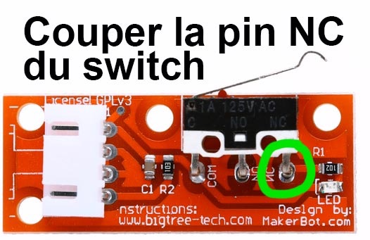

pablio Posté(e) Aout 29, 2020 Posté(e) Aout 29, 2020 Bien, j'ai trouvé la solution à mon problÚme. J'utilise des capteurs mécaniques montés sur des petites platines avec quelques composants et notamment une led qui s'éclaire lorsque le contact se ferme. Le cùble de liaison entre le capteur et la carte Camxtool est composé de 3 fils, un noir, un vert et un rouge, le fil rouge servant à alimenter la led. J'avais donc relié les deux fils rouges de axes X & Y ensemble pour les connecter sur la borne + 5volts de la carte Camxtool. Ceci faisait un retour entre les deux capteurs (axe X et Y) et dés que l'un d'eux était activé cela actvait automatiquement l'autre. J'ai supprimé le fil rouge sur les deux capteurs (celui de l'axe X était déjà supprimé) et tout est rentré dans l'ordre, surtout que si je connectais le fil rouge ne serait ce que d'un seul capteur la carte Camxtool refuse de fonctionner. Conclusion, pas de led éclairée mais le home cnc qui fonctionne !  Bon dimanche à toutes et à tous.

Rihan Posté(e) Octobre 6, 2020 Posté(e) Octobre 6, 2020 Bonsoir, Si vous voulez que les LED s'allument et que vous utilisez ce type de switch, faites cette bricole. Connecter le5v bien évidemment. Sur ma machine tout fonctionne : le homing et les limit switch.
