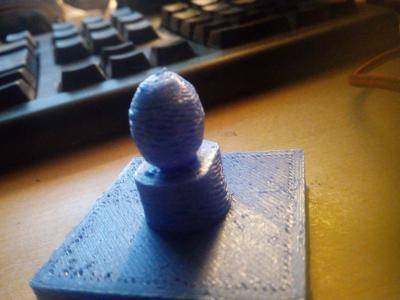

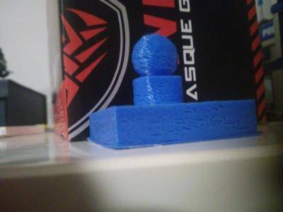

NemImprime Posté(e) Avril 17, 2020 Partager Posté(e) Avril 17, 2020 Bonjour à tous, Tout d'abord je tiens à préciser que c'est la première fois que j'utilise une imprimante 3d. J'ai reçu mon alfawise U20 dans la semaine, j''ai réussi à mettre à jour le firmware et ensuite j'ai imprimé la pièce la moins longue du fichier de tes(un cœur en spirale) l'impression est sorti nickel chrome, les lignes de dépôt de filament sont propres et l'impression est lisse. Donc à partir de ce moment-là, je me dis bingo je vais quand même pouvoir faire des impressions sympas.Sauf que j'imprime un vase d'une dizaine de centimètres de haut et ayant pas trop fait attention à la config Cura (oui je suis débutant, je veux juste imprimé vite ) le vase sors à la bonne taille mais avec les parois hypers fines, jusque-là par trop de problèmes, le vase est raté car trop flexible mais c'est de ma faute. Sauf que je remarque un truc sur l'impression qui me rend dubitatif, en effet sur l'impression je constate qu'a l’intérieur de l'impression, les parois ne sont pas droites mais en diagonale. Comme le vase est raté et que j'ai surement accéléré la vitesse d'impression, je me dis que ce n'est pas grave. Je décide donc d'imprimer un support de capsule nespresso et cette foi si la structure est solide mais on voie clairement que les parois sont en diagonale. Au début je me suis dit que c'était surement le remplissage, mais il devrait quand même y avoir une couche extérieure horizontale? Derniers points : - Le plateau fourni avec l'imprimante est très collant, même après avoir laissé la pièce reposer une nuit entière, impossible de la retirer sans forcer comme un fou. - l'imprimante fait un trop de bruit, même avec un casque et un film sur les oreilles j'entends l'axe Y bouger. j'ai imprimé deux petites cales a mettre sur l'axe y et x, ça marche pour x mais pas tellement sur Y. Auriez-vous des solutions pour améliorer ces problèmes ? Désolé pour le message un peu long, mais j'ai préféré bien expliquer mon problème. Merci et bonne journée Lien vers le commentaire Partager sur d’autres sites More sharing options...

Nath07 Posté(e) Avril 17, 2020 Partager Posté(e) Avril 17, 2020 Je ne suis pas très expérimenté mais je peut vous dire que la vitesse d'impression de base est 40mm/s avec 0.2mm de précision. de toute manière j'ai aussi le même problème que toi (enfin j'ai l'impression) qui s’aggrave si je veut mettre en 0.16mm ou 0.12 de précision ps:j'ai une cr10 s et pas une alfawise U20 mais je ne pense pas que cela change grand chose Lien vers le commentaire Partager sur d’autres sites More sharing options...

NemImprime Posté(e) Avril 18, 2020 Auteur Partager Posté(e) Avril 18, 2020 Il y a 15 heures, Nath07 a dit : Je ne suis pas très expérimenté mais je peut vous dire que la vitesse d'impression de base est 40mm/s avec 0.2mm de précision. de toute manière j'ai aussi le même problème que toi (enfin j'ai l'impression) qui s’aggrave si je veut mettre en 0.16mm ou 0.12 de précision ps:j'ai une cr10 s et pas une alfawise U20 mais je ne pense pas que cela change grand chose Salut Nath, j'ai réussi à faire des belles impressions, en utilisant le profil de l'u20 sur cura, avec une température de 200 deg, le plateau à 60 et la vitesse entre 50 et 60 mm/s. Je fais en sorte de mettre le plateau à chauffer un peu avant l'impression, pareil pour la buse et je fais sortir un peu de filament avant de lancer mon impression. Sur cura je mets le profil d'impression en normal ou draft et j’enlève juste les supports s'ils sont inutiles. et depuis j'ai des impressions plutôt sympa. Il faut juste que je test sur une grosse pièce maintenant. Lien vers le commentaire Partager sur d’autres sites More sharing options...
