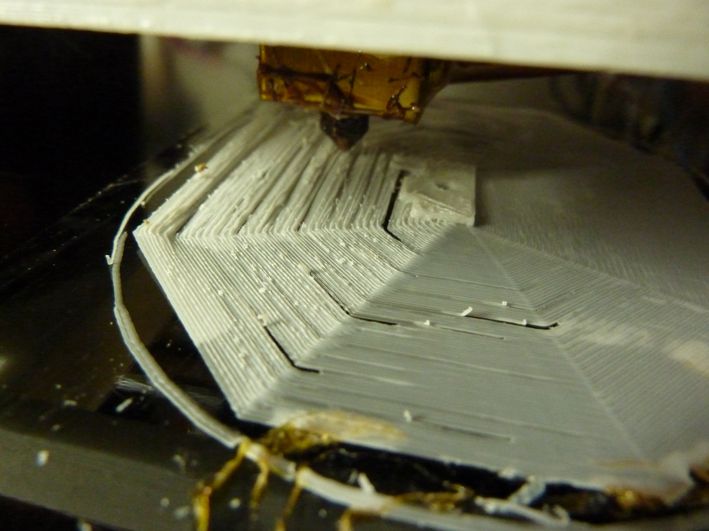

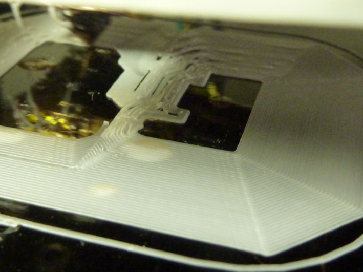

l'impression du brim se fait normalement par contre je remarque que le coté droite est mieux exécuté que le coté gauche.
quelqu'un aurai une idée s'il vous pla'it?
les grattages du Kapton proviennent de précédents tests
merci pour votre temps
tu dois avoir une trés légere difference de hauteur entre les deux.
ton plateau est penché plus bas du coté ou t uas le problème.
le capteur de proximité permet de mesurer une moyenne du plateau pour l autolevel et biensure de s arreter a temps  , mais malheureusement enfin d aprés ce que j ai cru constater ,une fois l impression lancé il n adapte pas en temps réel les défauts de hauteur, il ce calle suivant la moyenne faite des points.
ça te coûte rien , a part un peut de temps de bien mettre a plat ton plateau et parallèle la buse au quatre coin de ton plateau , histoire de partir sur de tres bonne base :)

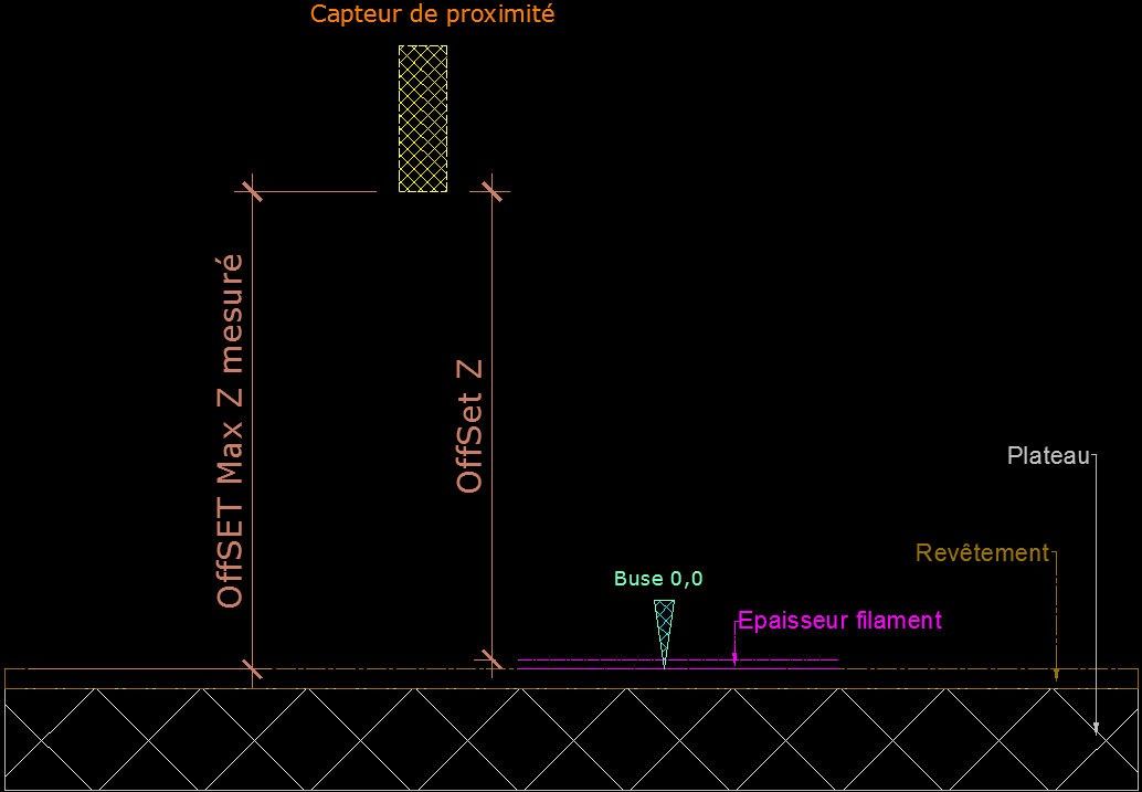

merci mais j'ai très bien compris que le maillage de la grille est une cartographie du plateau permettant de calculer la moyenne entre chaque pointage du maillage. le plateau n'a pas besoin d'être sur le plan horizontal XY (il peut avoir une pente de a%). Seul la valeur (Offset Max Z - hauteur couche filament)= OffSet Z est à bien peaufiner.
