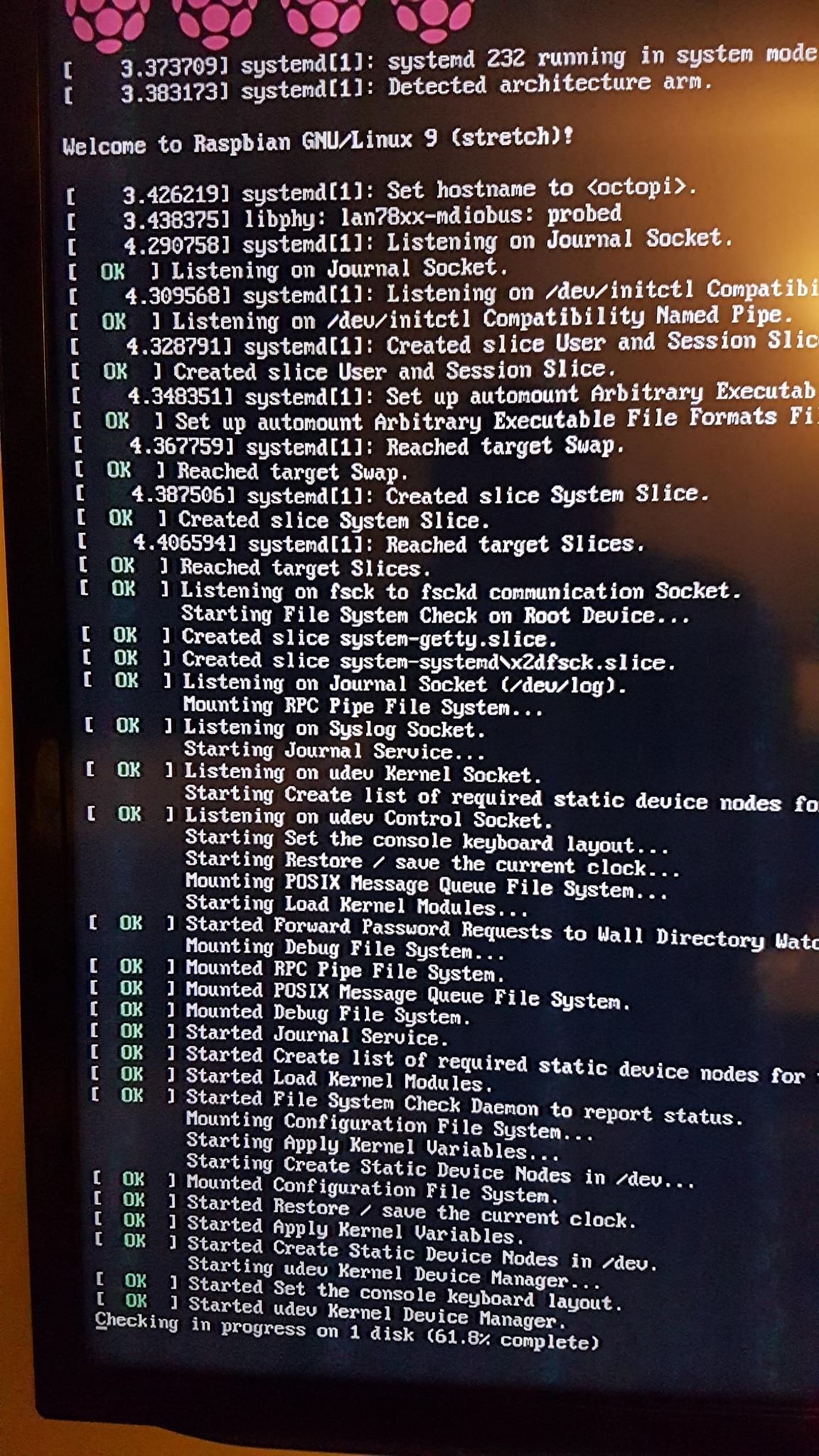

bonjour a tous je viens vers vous car je suis a deux doigt de me pendre .
je vous explique j'ai acheter pour 150 € de matos et impossible a faire tourner pourtant les tutos on l’air simple je doit être con bref voila ce qui m'arrive.
j'ai acheter un Raspberry 3b+ (avec wifi intégrer ) web Cam qui arrive et prise connecter aussi .
j'ai mis la carte fournis avec a Raspberry et tout marche même le wifi pour allez sur le net ( je crois que c du Linux ) bref la carte fonctionne , oui car la 1er hs hihihi.
je télécharge octoprint sur la page officiel a ce jour j'ai trouver la 0.15.1
je suis bien les étapes qui tout le monde explique c'est a dire de décocher les 3 lignes pour mon WPA/WPA2 et je renseigne mon nom de réseau qui ce trouve être mon nom preso et en dessous la clef de connexion.
j'insert la micro sd dans le Raspberry et connecte le tout (clavier sans fil ,HDMI et alimentation ).
sur mon pc ou sur mon réseau après plusieurs long minute je ne trouve aucune carte de connecter pour récupéré mon adresse IP.

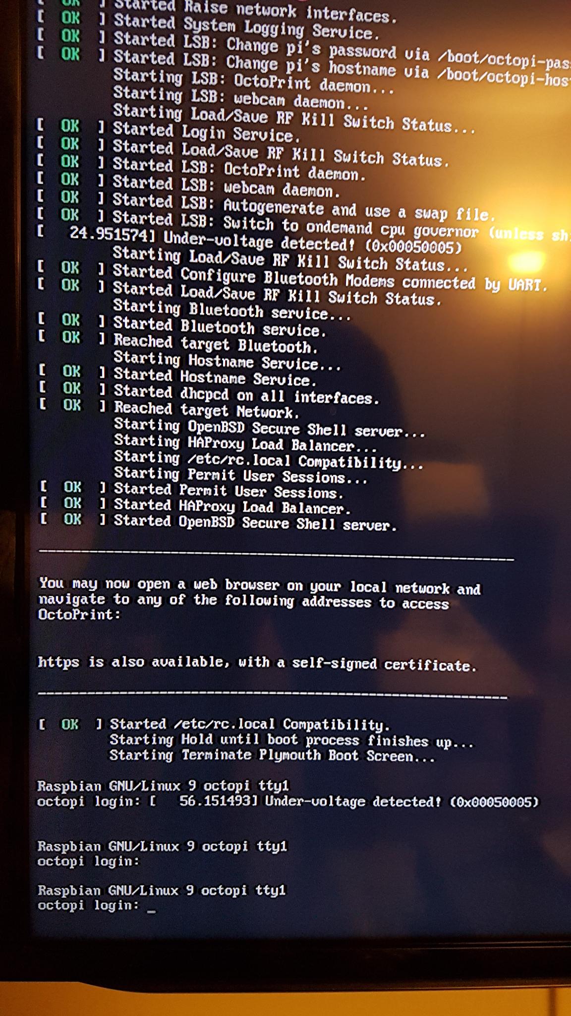

donc je regarde mon téléviseur pour voir ce qui ce passe et sa décompresse plusieurs ficher avec des test ok puis viens une phrase qui me dit :
Rasbian GNU/Linux 9 octopi tty1
octopi Login :
donc avec mon clavier je rentre nom nom de réseau et la la ligne password s'affiche nickel je me dit et non impossible d’écrire quoi que ce soit .
donc si une personne a la solution je suis preneur .
ci-joint une photo de mon écran.
merci d’avance a tout les passionner qui nous aide un peu a avancer .
Hello
C'est normale que le mot de passe de s'affiche pas sur la console linux. Tu le tapes quand meme et tu fais entrer après. Si c'est le bon mot de passe ca marchera.
