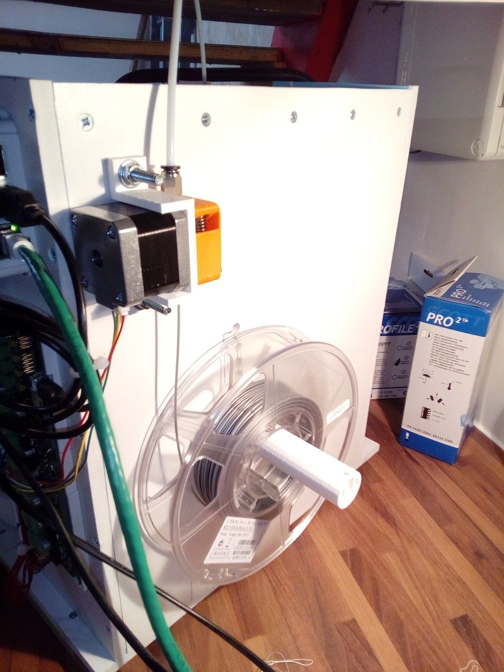

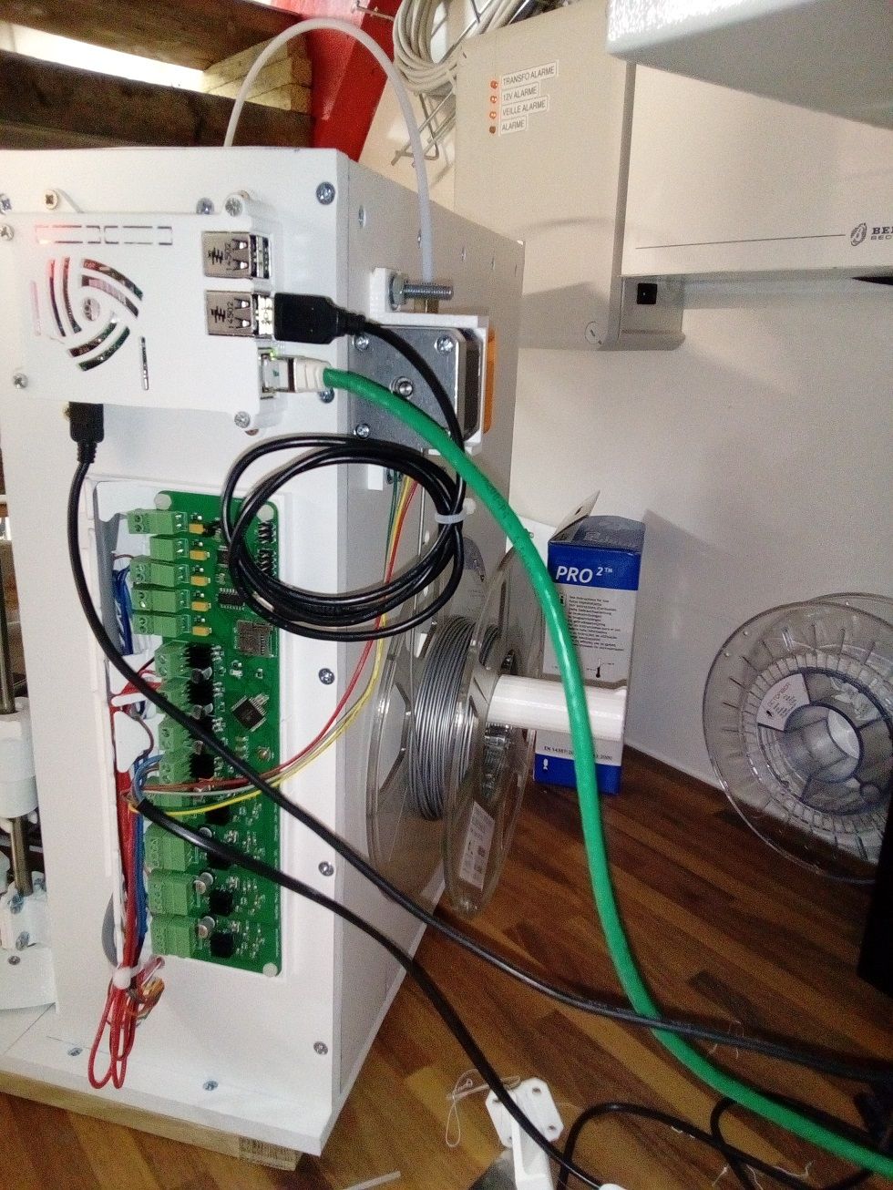

watcher330 Posté(e) Avril 25, 2016 Posté(e) Avril 25, 2016 sinon tu a la solution de la BOX avec un dérouleur intégrée, et tu déplace l'extruder (ce que j'ai fait) et sa marche vraiment très bien. Serte la mienne et un peut extrême (la Dago et complétement solidarisé avec la box) mais depuis cet modification elle bouge plus je me fait plus ch*** avec les dérouleurs qui ce bloques, etc ... et aux final le tout fait : L40, H42, P46 (Avec bobine) ce qui et raisonnable pour une zone d'impression de 20x20x20 Cdt.
Dawnaur Posté(e) Avril 25, 2016 Posté(e) Avril 25, 2016 C'est effectivement intéressant ! par contre, tu n'as pas de problèmes sur les rétractations ? j'ai un peu moins d'espace entre l'extrudeur et la bobine, mais sur une rétractation, ça me fait tourner la bobine en sens inverse. Du coup, sur certaines pièces, la bobine n'arrête pas de tourner dans tous les sens ! Pour ma part, en studio (donc très peu de place), j'ai opté pour l'astuce double table IKEA
watcher330 Posté(e) Avril 25, 2016 Posté(e) Avril 25, 2016 a ce jour oui la bobine tourne dans les deux sens, mais pas de pblm de rétractation. (ça fait environ 2mois que c'est comme ça et pas mal de bobine y et passé)
Dawnaur Posté(e) Avril 25, 2016 Posté(e) Avril 25, 2016 Ah non, j'ai pas de problème non plus (enfin une rétractation un poil moins efficace), j'ai juste peur que ça force trop sur l'extrudeur...

watcher330 Posté(e) Avril 26, 2016 Posté(e) Avril 26, 2016 Il y a 3 heures, =alex= a dit : Ah oui cette solution m'a l'air vraiment interessante ! J'ai pu voir la solution table ikéa et je pense que je vais regarder ça de plus près, en plus je pense qu'en terme de transport c'est bien plus pratique oui en effet c'est plus pratique vue que tout et solidaire, rien ne bouge, tu peut même la renverser si tu a besoin de travailler dessous

watcher330 Posté(e) Avril 26, 2016 Posté(e) Avril 26, 2016 ma solution m'a couté a peine 40€ de Forex ,des vis, et des pièces imprimés... surtout du temps de mise en œuvre.
