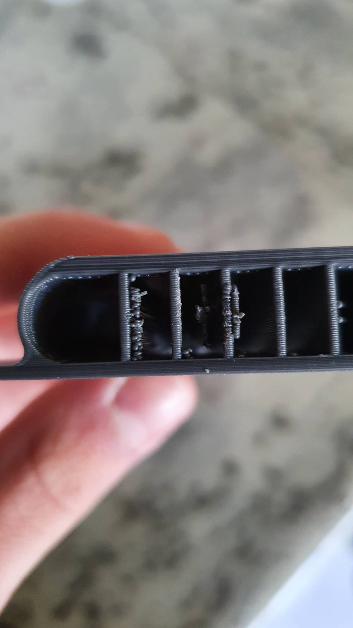

Je suis nouveau dans ce domaine et j'ai déjà testé quelques print. J'ai imprimé le cache (voir photo) pour ma ender 3 et voilà le rendu.

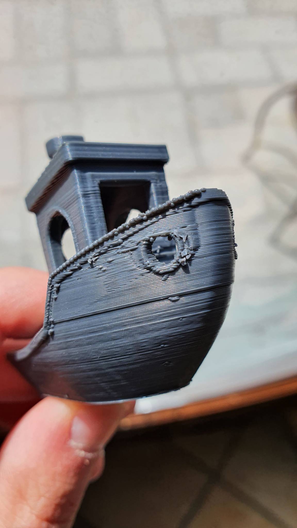

J'ai eu +/- le même problème sur le petit bateau "Benchy" . Des petites boules se forment lors de l'impression quand l'imprimante commence ou termine un trait.
J'ai même eu pour le cache en photo l'imprimante qui imprime des lignes dans le vide...
Pourriez-vous m'aider à résoudre ce problème ?

Pour permettre à tout le monde de t'aider, il faudrait que tu renseignes tes paramètres d'impression : résolution d'impression, vitesses, températures...
le filament employé, marque, modèle, couleur...
Cordialement
J'utilise du PLA du magasin où j'ai acheté l'imprimante (ecoPLA 3DJake).
J'imprime à 205° et 50° pour le bed (selon le fabricant de 190 à 215° pour la buse et 0 à 50 pour le lit)
en 0.2mm et vitesse 50mm.
