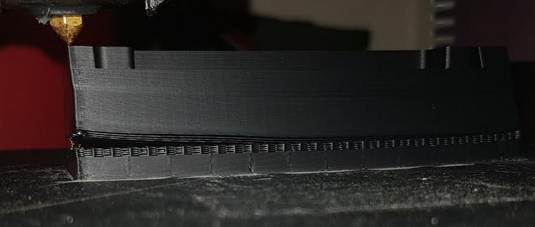

je débute dans l'impression 3D, jusqu'à maintenant j'ai toujours utilisé du PLA sur ma Creality Ender 3 (Carte mère 1.1.5 avec soft Marlin) qui s'imprime simplement.
J'ai besoin maintenant d'un matériaux plus résistant à la chaleur (Pour faire un support smartphone pour la voiture avec une prise USB-C intégrée) j'ai donc choisi de l'ABS (est-ce le bon choix ?)
J'ai recherché un peu sur ce forum mais je trouve principalement des problèmes de pièces qui se décolle du plateau, problème différent du mien. Excusez-moi si mon post fait doublon avec un autre

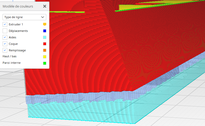

J'imprime avec environs 1 cm de support qui lui adhère plutôt bien au plateau ! par contre la pièce n'adhère pas au support et du warping se forme sur un coté
Mes réglages sur Cura :
Temp buse : 240°
Temp BED : 110° (j'ai voulu à la base mettre 120°c mais Octoprint ou le soft Marlin m'a arrêté l'impression prétextant une température de plateau excessive...)
Vitesse : 50mm/s
Vitesse ventilo : 20%
Hauteur des couches : 0.2mm
Densité de remplissage : 25%
Densité du support : 10%
La pièce se décolle de son support.
L'imprimante n'est pas dans un caisson mais dans une toute petite pièce type buanderie et j'évite au maximum les courants d'airs en regardant à distance depuis la caméra
Quelqu'un pourrait m'aider ?
J'imagine que c'est surtout une histoire de réglages ? Une vitesse d'impression trop rapide ? Mettre le ventilateur à 0% ?
Merci à vous !

Merci pour ta réponse,
j'ai essayé avec le ventilateur à 0 puis j'ai réduit un peu la vitesse d'impression mais j'ai eu exactement le même résultat.
Je vais essayer de créer les supports sur les angles pour qu'ils soit directement en contact avec le plateau plutôt que de laisser Cura créer les supports. Côté plateau, il faut presque sortir le marteau et le burin pour décoller 😁
Avec mes supports créé sur fusion 360, l'objet est bien resté collé à mon support et au plateau par contre j'ai toujours du warping sur quelques couches le rendant inexploitable
L'imprimante est dans une buanderie de 2 ou 3m² fermée et je n'ai pas ouvert une seul fois la porte pour éviter tout courant d'air. Un caisson autour de l'imprimante changera quelque chose dans mon cas ?
je me demandais aussi si le fait d'imprimer des couches plus fine (passer de 0.2mm à 0.1mm) pouvait améliorer l'adhésion inter-couches étant donné que ça écrase un peu plus
En attendant j'ai réalisé ma pièce en PETG mais je pense avoir besoin d'une meilleure résistance thermique
