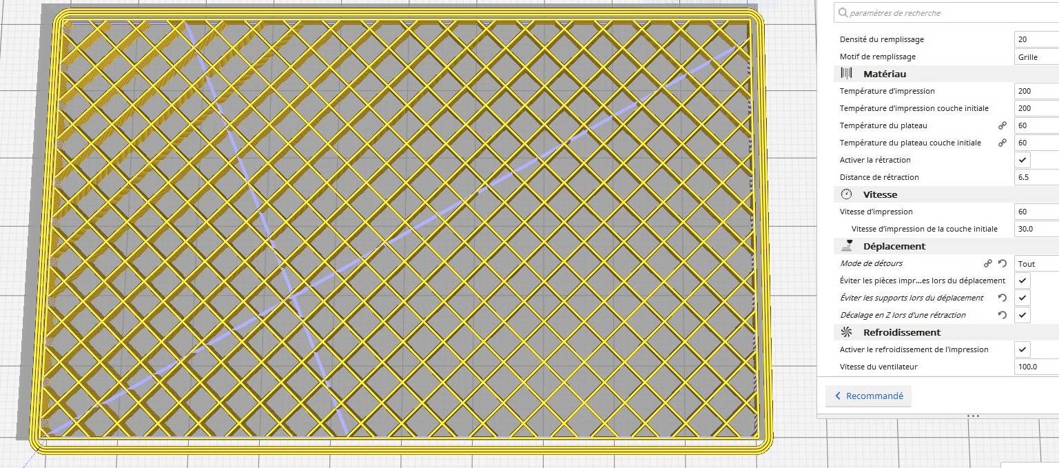

ThLDQ Posté(e) Avril 28, 2020 Partager Posté(e) Avril 28, 2020 (modifié) Bonjour à tous. Tout est là : j'ai beau activer le détour des supports, Cura n'en fait qu'à sa tête (de la version 3.6 à la 4.6). Le gcode vérifié montre bien que Cura ne respecte pas mes réglages. Si vous avez une idée, je suis preneur. Modifié (le) Avril 28, 2020 par ThLDQ Lien vers le commentaire Partager sur d’autres sites More sharing options...
ThLDQ Posté(e) Avril 28, 2020 Auteur Partager Posté(e) Avril 28, 2020 J'ai désinstallé Cura, nettoyé la base de registre Windows qui garde toujours des traces de désinstallation, rebooté Windows 10 quinze fois et réinstallé Cura 4.6. A priori ça fonctionne !!! Thierry Lien vers le commentaire Partager sur d’autres sites More sharing options...
