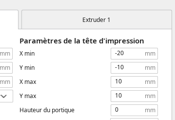

Je galère depuis plusieurs jours sur le sujet avant de faire appel à vous, mais là je craque.
Avec ma CR10, sur Cura, dernière version, je n'arrive pas à imprimer plusieurs objets en même temps.
La séquence d'impression = 1 à la fois.
Cura mentionne l'impossibilité de découper.
Les objets sont petits. 10 x 5 mm.
En revanche, si la séquence d'impression = en même temps, la découpe peux se faire.
Je me suis aperçu que quand je multiplié un objet déjà pressant sur le plateau, Cura me "Rangeait" ces derniers en respectant un espace entre les uns et elles autres.
C'est espace est en proportion gigantesque.
Je ne peux placer que 4 objets sur mon plateau sans avoir d'erreur.
Existe t'il un moyen de modifier cette distance, car là à mon avis est le problème.
Si quelqu'un à une idée je suis preneurs.

Cura se sert de ces valeurs-là
pour savoir si la tête d'impression risque de toucher une pièce.
Vérifies si celles qui sont dans tes paramètres correspondent à la réalité.
Bonjour et merci Jmarie3D
Ta réponse est la bonne.
Ton conseil est le bon.
C'est si simple......
