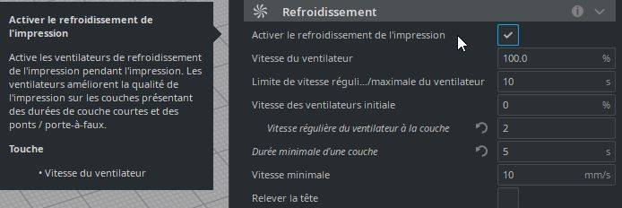

@toutmeherisse
Dans Cura, section Refroidissement, il est bien activé ?
Si oui à quelle puissance ? Et à partir de quelle couche ?
Pour du PLA, habituellement on ne refroidit pas le filament pour la première couche. On peut le régler graduellement pour qu'ilk augmente et atteigne sa puissance maximale (qui n'est pas forcément 100% 😉 ) quand il arrive à une certaine hauteur.
Mes paramètres pour du PLA :
