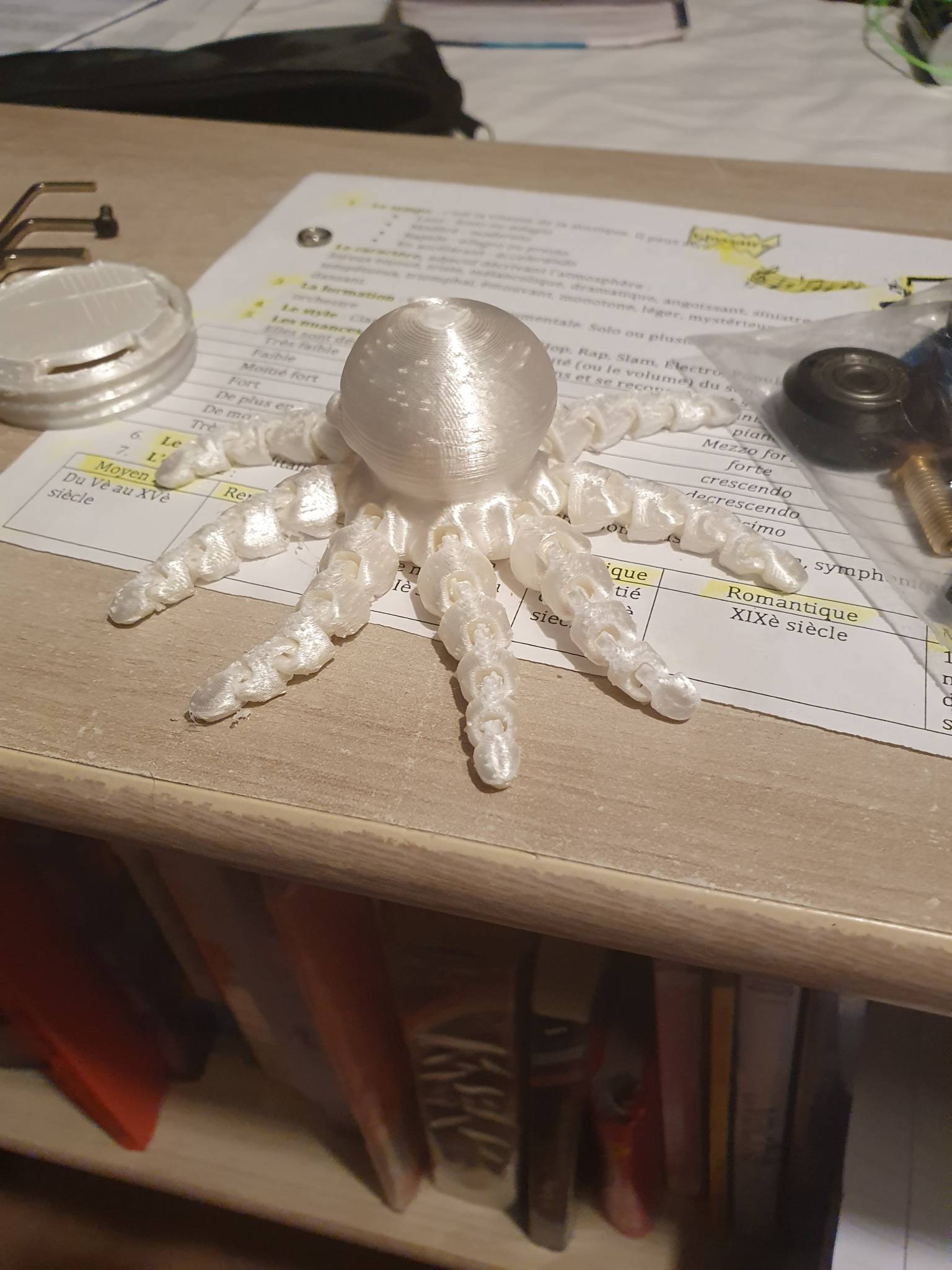

Sidewinbi Posté(e) Mai 2, 2020 Posté(e) Mai 2, 2020 (modifié) Bonjour , ayant reçu une sidewinder x1 il y a quelques jours j'ai lancé quelques impression mais aucune n'ai parfaite j'ai des sortes de points j utllise du pla 3dwarhorse le resultat est le meme sur cura et slic3r et depuis aujourd'hui je n arrive plus a imprimer le filament colle pour faire les bordure (adesion plateau , skirt ...) mais lorsque l imprimante entame l impression en elle meme le filament colle a la buse et l impression est ratée j'espère trouver une solution merci d avance Révélation 20200502_225218.mp4 Modifié (le) Mai 2, 2020 par Sidewinbi

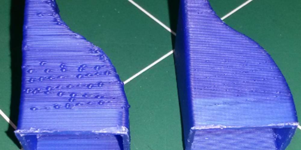

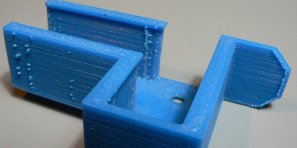

toonet Posté(e) Mai 2, 2020 Posté(e) Mai 2, 2020 (modifié) Bonsoir Sidewinbi, ca ressemble à ca ton probleme non ? Des gouttelettes apparaissent Symptôme Des gouttelettes de matériau sont déposées en divers points sur la surface latérale de l'objet imprimé en 3D. Causes possibles Excès d'extrusion lors de la reprise après un arrêt d'extrusion au passage d'un point à un autre de la pièce, ou lors du changement de couche. Correctifs proposés Dans certains slicers un paramètre permet de demander, après une pause d'impression, de repousser plus que ce qui a été retiré au retract avant de redémarrer l'impression normale. je suis pas un expert, mais tu a l'air d'avoir des pb d'extrusions aussi il me semble (vu le bas de ta piece) Modifié (le) Mai 2, 2020 par toonet
Sidewinbi Posté(e) Mai 2, 2020 Auteur Posté(e) Mai 2, 2020 Non ce ne sont pas vraiment des gouttes c est plutot l impression qui n est pas totalement lisse
toonet Posté(e) Mai 2, 2020 Posté(e) Mai 2, 2020 (modifié) ok, sur ta video ca ressembler a des petits points comme sur l'exemple que je t'avais donné ^^ pas d'autre filament pour essayer avec les mêmes réglages ? Modifié (le) Mai 2, 2020 par toonet
Sidewinbi Posté(e) Mai 2, 2020 Auteur Posté(e) Mai 2, 2020 Je qualifierais plus ca comme un manque de finition mais je testerais ta reponse demainmais sur le bas c est une piece que j ai arreche qui etait collé sur une autre c est pour cela que la qualite du bas est etrang LOL Saurais tu quel parametre est dans cura et ou slic3r afin de regler le problème

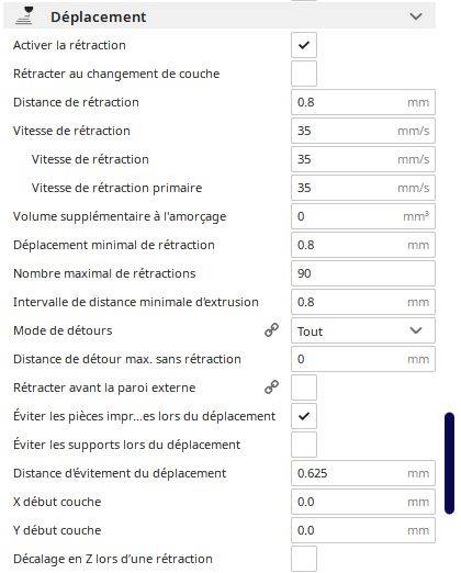

toonet Posté(e) Mai 2, 2020 Posté(e) Mai 2, 2020 (modifié) je veux pas dire de betise, dans deplacement il me semble (sous cura) j'utilise pas slic3r (meme si installé) mais je serais toi, je testerai quand même mon extrusion, surtout si tu la jamais fais Modifié (le) Mai 2, 2020 par toonet
