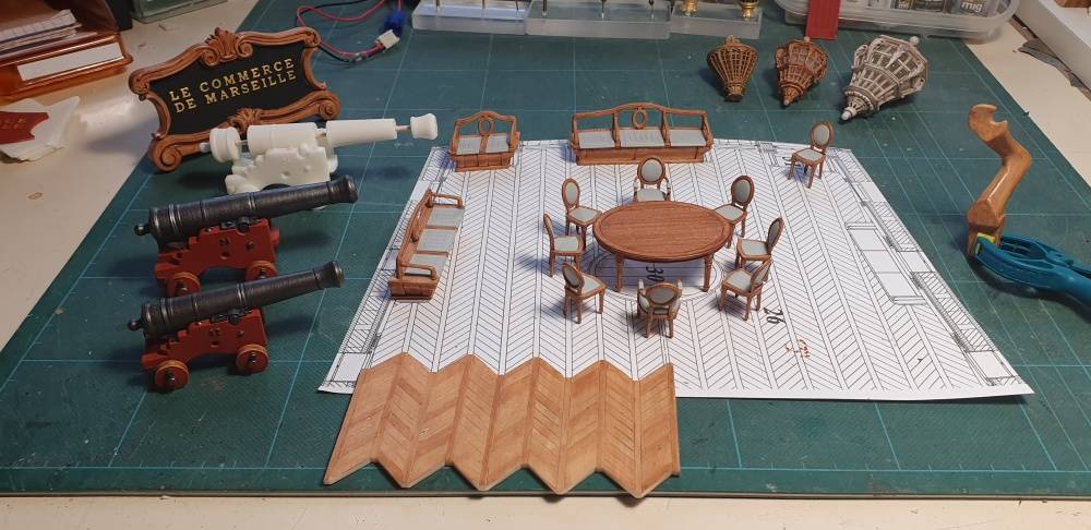

Modéliste naval  modélisant et imprimant en 3D depuis quelques années (en fil d'abord puis en résine),  je bute actuellement sur un problème d'épaisseur des 20 premières couches 0.025 sur une Photon.

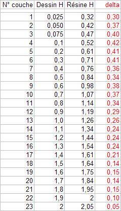

J'ai créé un test d'impression composé de petits parallélépipède carrés de 1 cm de coté et de hauteur variable suivant la suite suivante : 0,025   0,050   0,075   0,1   0,2   0,3 etc jusqu'à 2mm .
J'imprime en 0.025, les petits carrés ne sont pas jointifs sur le support. J'obtiens les hauteurs écrites dans le tableau joint.
En résumé la machine me rajoute au départ 3/10 de résine, augmente encore  l'épaisseur jusqu'à 4.2/10 à 0.1mm dessiné, puis diminue pour ne plus rajouter que 0.05 mm sur la couche dessinée à 2mm.
Par exemple une fenêtre de 1.4mm d'épaisseur dessinée sort à 1.6mm voire parfois plus (jusqu'à 2mm)
On dirait que la machine ne peut pas imprimer moins de 3/10 d'épaisseur directement sur le plateau.
