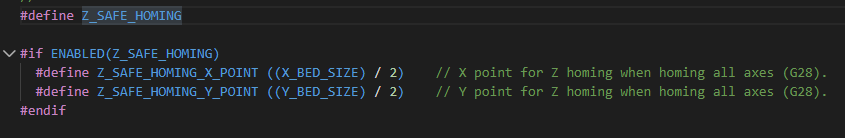

3) Autre point bizarre j'ai été obligé d'activer la fonction SAFE HOMING sinon erreur de compilation, cette fonction n’était pas activée dans la version bugfix et ça fonctionnait
Fichier Configuration.h

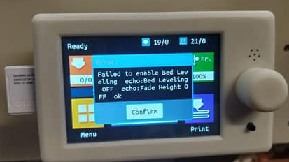

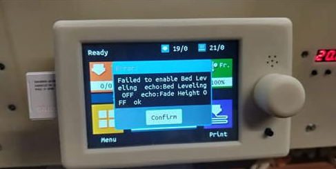

Voilà pour ce passage sur marlin 2.05.03, il me reste a traiter cette erreur d'affichage au démarrage, ne gène pas le fonctionnement apparemment mais si quelqu’un à la réponse à ce message d'erreur.

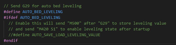

J'ai  peut-être la solution au message d'erreur il faut commenter la ligne ci dessous dans configuration.h.
#define AUTO_SAVE_LOAD_LEVELING_VALUE
Apparemment c'est un bug au démarrage de marlin qui vient verifier la presence de l'enregistrement dune table bed leveling et bien sûr il ne la trouve pas vu qu'aucune table n'est enregistré .
Je confirmerai ca demain 😀😀😀😀

J'avais oublié de preciser configuration.h du TFT 35V3.0
Je confirme pour ne plus avoir cette erreur avec marlin 2.05 il faut commenter la ligne ci dessous dans configurtion.h du THT 35V3.0
