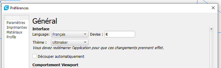

bon alors on va commencer par le début, tu ouvre cura et tu le met en français si c'est pas déjà fait.
Préférence cura => configurer cura => mettre en français (puis tu redémarre cura)

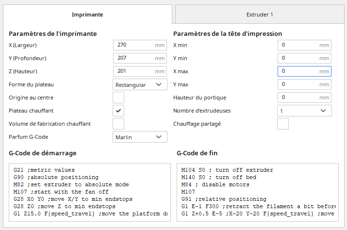

tu retourne dans préférence => configurer cura => imprimante => ajouter => ajouter une imprimante hors réseau
tu choisi l'imprimante qui se rapproche le plus de la tienne et tu click sur ajouter en bas
tu retourne dans préference => configurer cura => l'imprimante que tu viens de crée va apparaitre tu click dessus si tu en à plusieurs => paramètres de la machine
ça c'est pour ma machine, je ne connais pas la tienne donc rentre bien tes paramètres
ou inspire toi de ce poste, il me semble que c'est la même que toi
La on a mit les base des réglages après c'est à toi de trouver tout les paramètres qui te sont nécessaires et de les ajuster petit à petit.
