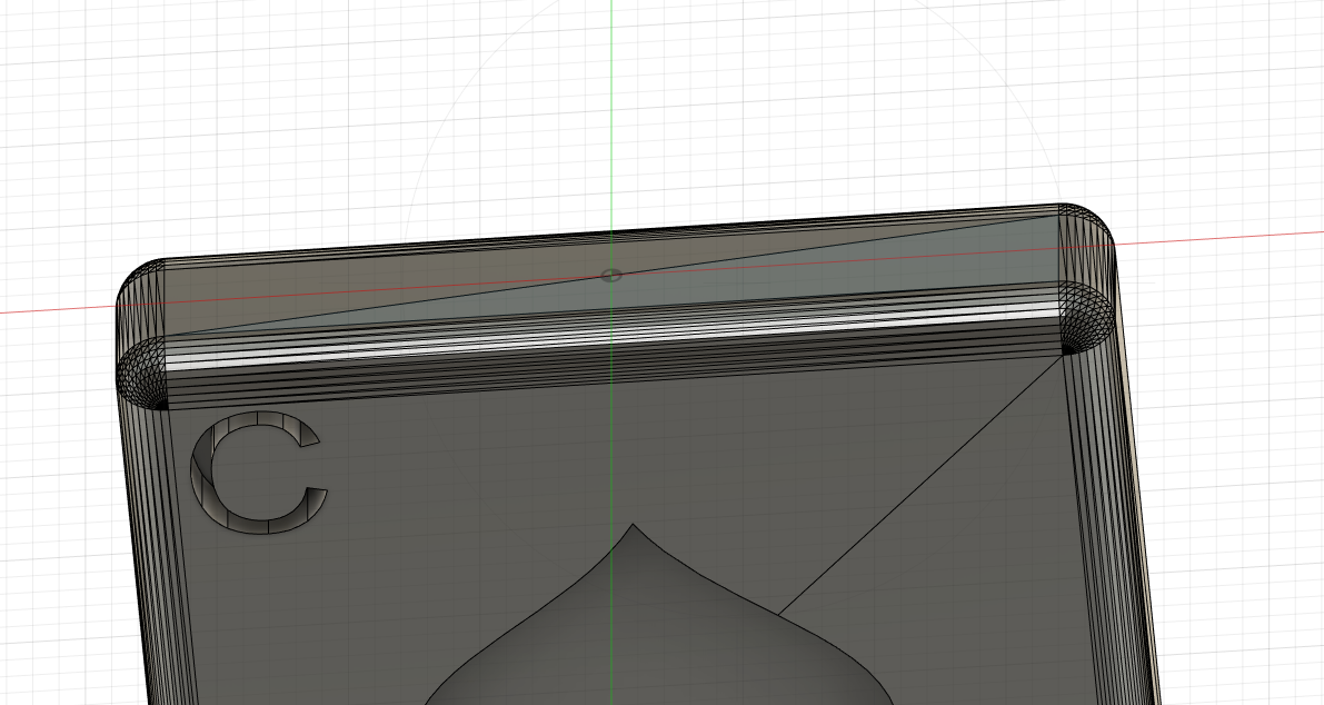

Bonjour , je viens vers vous car je n'arrive pas a expliquer ce que je veux faire a google ... x)
Je travaille sur un pendentif qui est un carré , et pour essayer de faire une pièce plus "nette" j'aimerai que le passant pour la chaîne soit a l’intérieur de la pièce .J'essaie donc de faire un rond qui soit perpendiculaire a ma surface , que j'extruderai ensuite en révolution afin d'avoir un passant directement dans ma pièce .Le hic c'est que je tâtonne encore pas mal avec fusion , du coup je n'arrive pas a faire cela ... Si quelqu'un a un lien vers un tuto ou une aide je suis preneur ! Merci ^^
PS : oui y a des traits partout sur ma piece , c'est un stl converti (piece de scrabble) mais je l'ai converti en corps avec fusion et j'arrive a l'utiliser normalement
Eh bien il se trouve que j'ai réussi en réalisant un cercle décalé du centre puis une extrusion en révolution . C’était tout bête , mais ma conversion de STL fait des résultats parfois étranges ...
