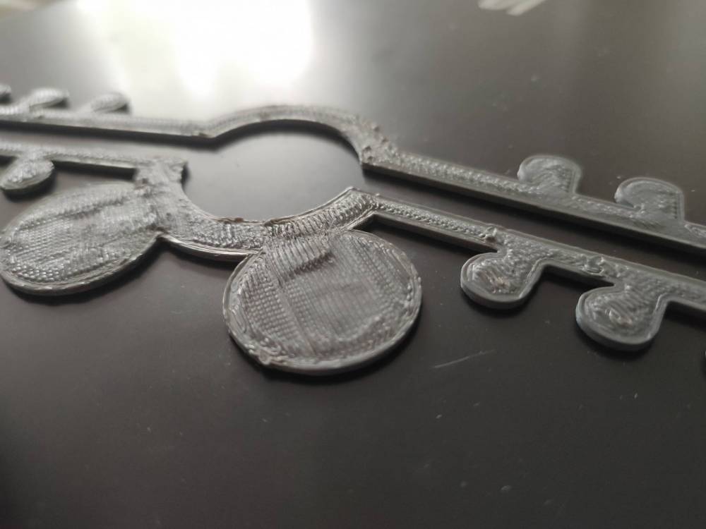

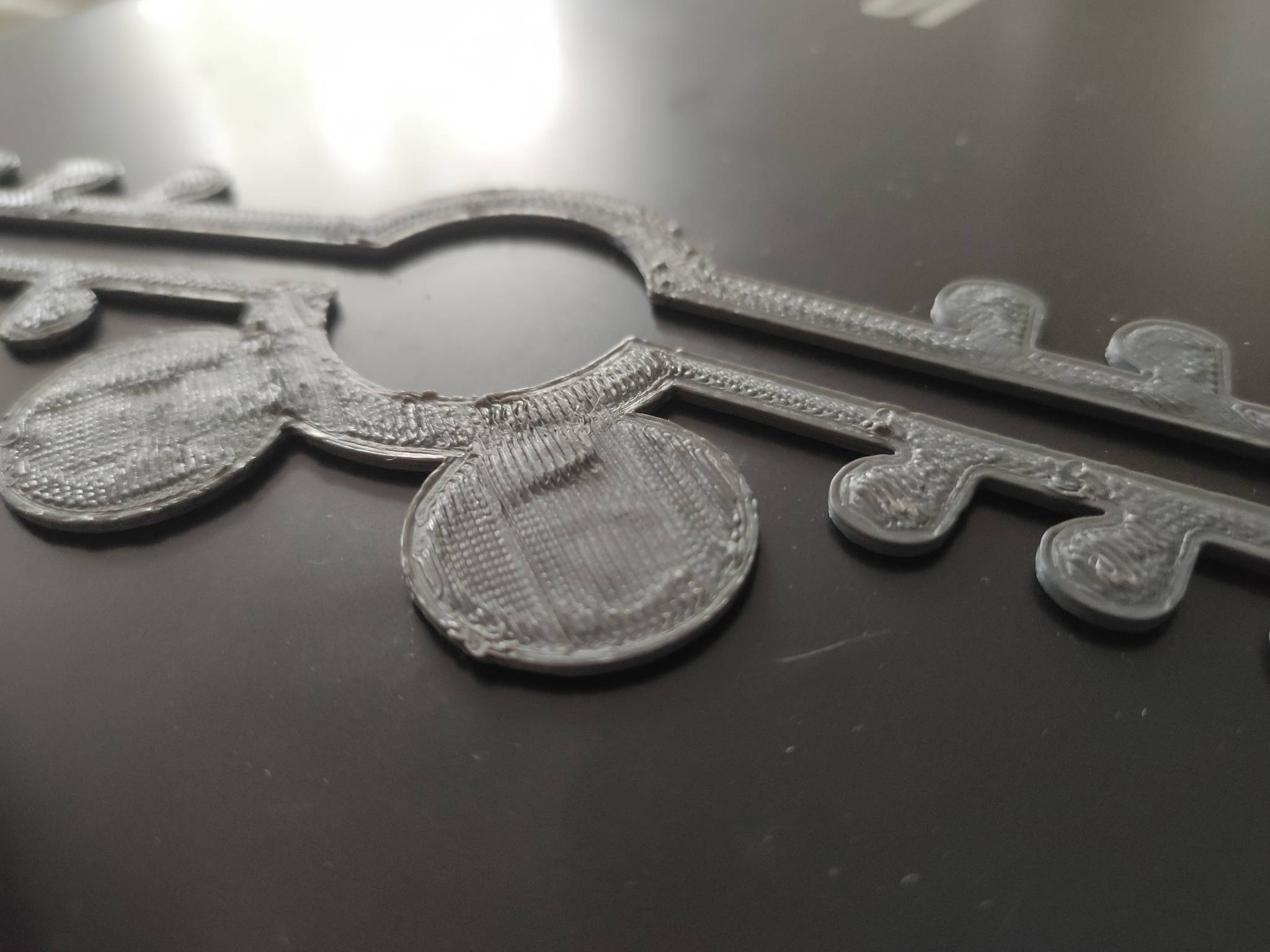

Nico Lepetit Posté(e) Mai 14, 2020 Posté(e) Mai 14, 2020 Bonjour, J'ai ce soucis sur mes impressions. Est-ce un problème de step ou calibrage peut -etre ? Bed 60° Buse 210° (PLA) Vitesse 45 Ender 3 pro
Yo' Posté(e) Mai 14, 2020 Posté(e) Mai 14, 2020 Salut; Il y a 1 heure, Nico Lepetit a dit : Est-ce un problème de step ou calibrage peut -etre ? Je pense que oui. Pour moi, il y a trop de débit au niveau de l'extrudeur. 1
Nico Lepetit Posté(e) Mai 14, 2020 Auteur Posté(e) Mai 14, 2020 il y a 20 minutes, Yo' a dit : Salut; Je pense que oui. Pour moi, il y a trop de débit au niveau de l'extrudeur. D'accord, je vais essayer de régler ça. Je te remercie
