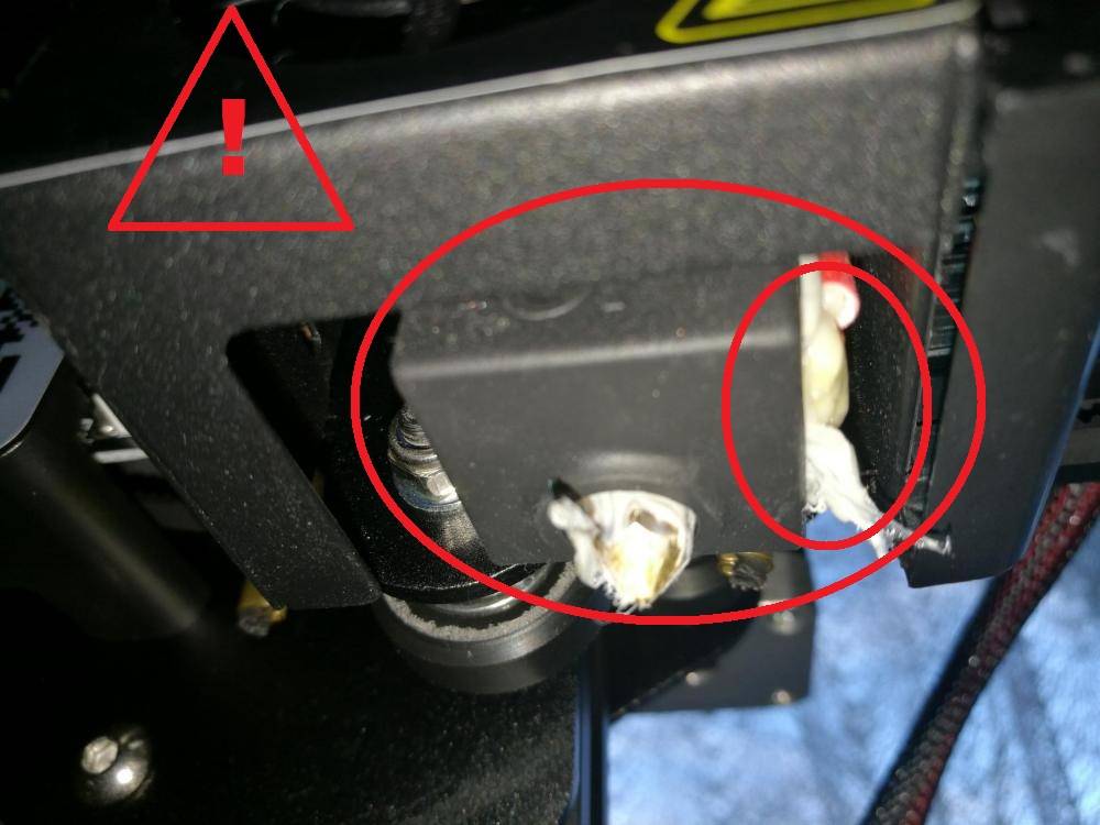

Généralement, cela provient des cas suivants :

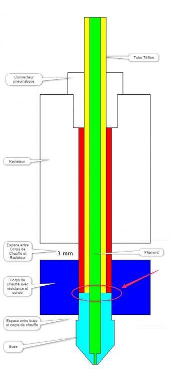

Le tube PTFE mal enfoncé
L'extrudeur pousse le filament dans la tête, via le tube PTFE, qui dans le cas de la Ender 3, être inséré jusqu'à la butée de la buse.
Si ce n'est pas le cas... le tube mal inséré, entre la buse et le tube, un bouchon se forme alors... empêchant toute la matière poussé par l'extrudeur de sortir par la buse.
Dans ce cas... les débutants, ne cherchent pas à comprendre pourquoi... et augmentent le flow.
Sauf que le problème ne va qu'empirer.
Le bouchon va finir par continuer à grossir... et au bout d'un moment...  toute la tête se mettra à fuire :
Et... si c'est déjà le cas... c'est potentiellement un futur départ de feu !
Dans cas... tout éteindre... et nettoyer en suivant la :

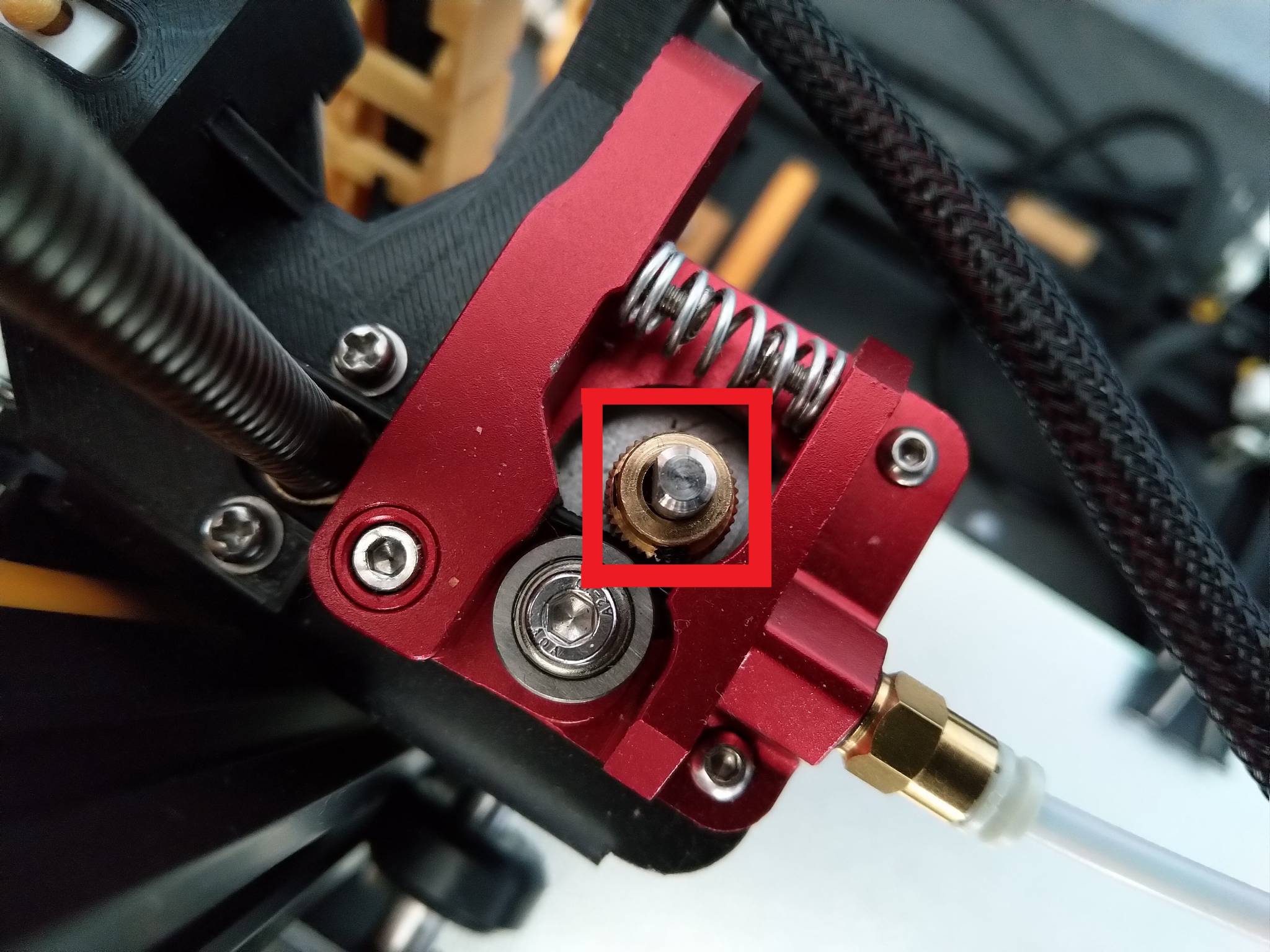

Le pignon d'extrusion
C'est une petite roue à dent en laiton... c'est elle qui pousse le filament.
Si il n'y a pas assez de filament qui sort de la buse, ou par intermitence... c'est une des origines qui peuvent provoquer de la "Sous-extrusion".
Pour corriger cela : Toujours vérifier que le boulon de serrage soit bien serré sur le mai-plat de l'axe du moteur.
Dans le cas où le boulon de serrage n'est pas serré, l'extrudeur viens à "sauter" (dans un bruit de mécanique de type "Clok... clock... clok"), et provoquant une énorme sous extrusion.
