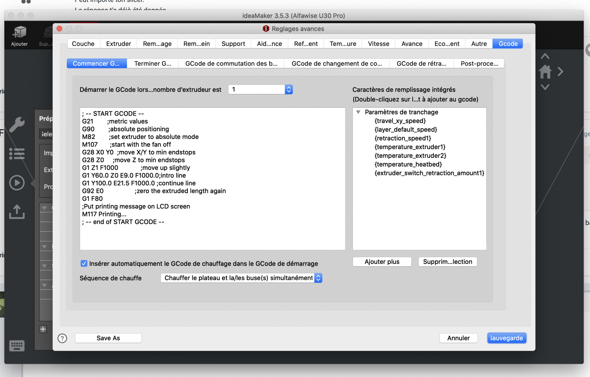

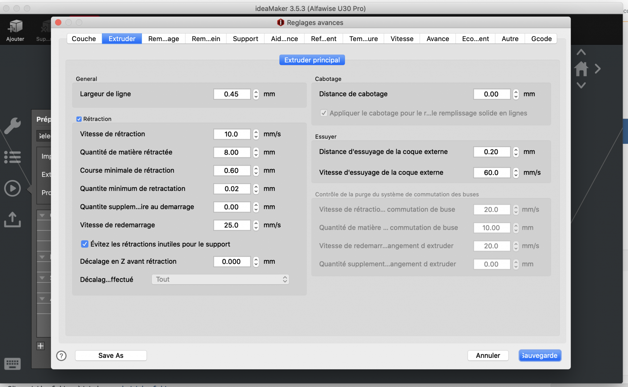

Francois-xavier Jumiaux Posté(e) Mai 19, 2020 Posté(e) Mai 19, 2020 Bonjour a tous, le grand sujet qui fùche, la rétraction j'ai beau faire tout les reglages impossible d'avoir une impression nikel, j'ai des depart je vous mets un screen de mon slicer, Help svp j'adorerais avoir un print nikel  merci a vous tous

Gerard29 Posté(e) Mai 19, 2020 Posté(e) Mai 19, 2020 J'avais aussi ce problÚme là . DÚs fois ça le faisait et dÚs fois pas !! Je pense l'avoir résolu en ajoutant ce code là : G92 E0 Cf le post qui en parle là : 1

Francois-xavier Jumiaux PostĂ©(e) Mai 21, 2020 Auteur PostĂ©(e) Mai 21, 2020 personne ? pour m'aider a comprendre pourquoi j'ai autant de rĂ©traction et en plus ca ne corrige mĂȘme pas le problĂšme ?
Psykokwak Posté(e) Mai 21, 2020 Posté(e) Mai 21, 2020 Peut importe ton slicer. La réponse t'a déjà été donnée. Met "G92 E0" à la fin de ton gcode de start.
Francois-xavier Jumiaux Posté(e) Mai 21, 2020 Auteur Posté(e) Mai 21, 2020 il y a 20 minutes, Psykokwak a dit : Peut importe ton slicer. La réponse t'a déjà été donnée. Met "G92 E0" à la fin de ton gcode de start. je comprends mais la ont parle de réglage de rétraction je ne pense pas qu'un simple gcode puisse résoudre et me faire comprend pourquoi je suis obliger de descendre si bas en vitesse et et a une quantité enorme en matiere
