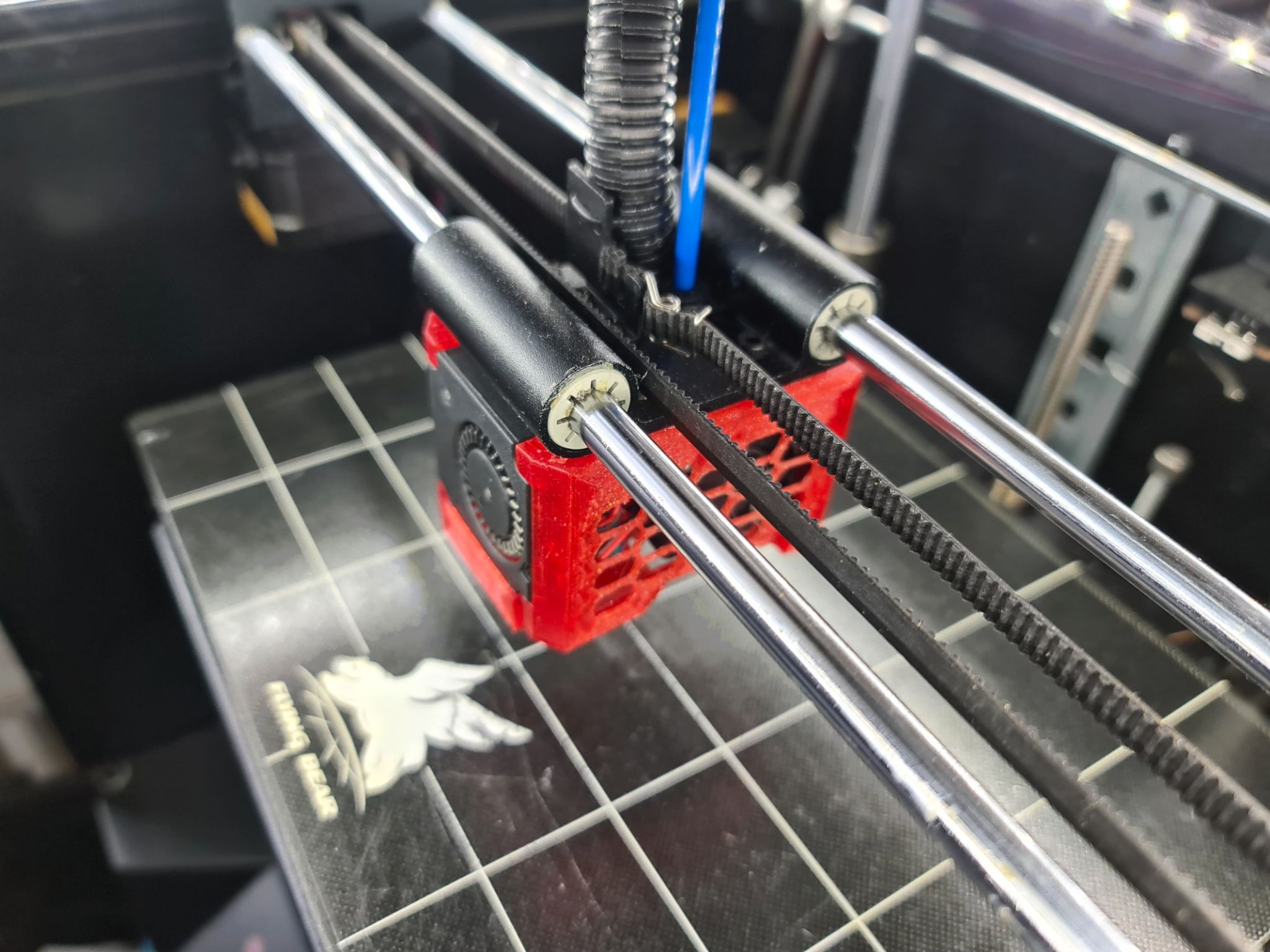

Afin de limiter l’inertie sur les axes X et Y, quelques fais quelques modifications pour un cout dérisoire.
Première opération :  remplacer les roulements à bille linéaire contre des paliers lisse IGUS. Il faut deux paliers IGUS pour remplacer un roulement soit 8 paliers en tout.
image.png.3f832aabb615576fbe58d140220861c3.png  pour image.png.6dfc2a3cba1037b6d85c600d11d030fa.png
Opération sans grande difficulté, cet échange permet une diminution du poids des parties mobiles d’un peu plus de 70 grammes, diminue les jeux radiaux dus aux roulements, diminue le bruit dus aux roulements.
Cout de l’opération 14,87€ https://www.amazon.fr/gp/product/B07MCPZ8KP/ref=ppx_yo_dt_b_asin_image_o04_s00?ie=UTF8&psc=1

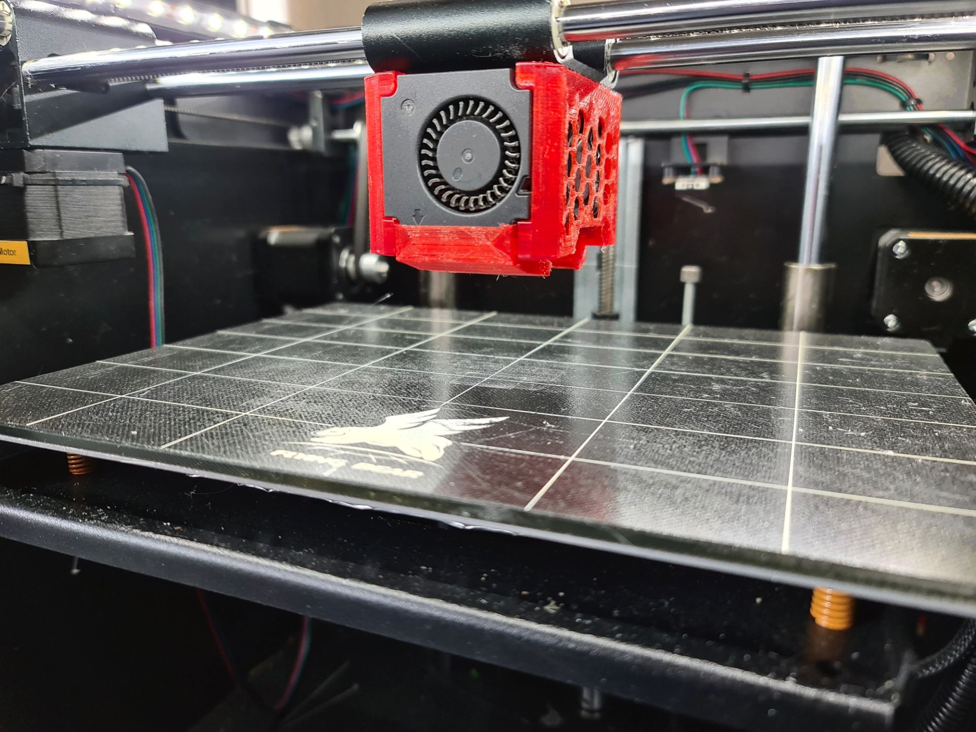

Deuxième opération : Remplacer le chariot support de la tête de chauffe.
image.png.f5cb509c9a0841f2cd710d77f1ad6f92.png pour  image.png.56084dccf23f37335f89494bf48647e7.png  image.png.3b5c99282396fe1e8c2c379a6b4b6a7e.pngimage.png.d58d8144a423f51cbd00d6a2f89fc0e0.png
Opération sans grande difficulté, cet échange permet une diminution du poids du chariot d’un peu plus de 80 grammes et est imprimé en PETG.
Lien Thingiverse :
Pour le chariot (plusieurs choix de ventilation possible) https://www.thingiverse.com/thing:3420964
Bien choisir le modèle de chariot comportant le support pour le ventilateur 3010
Pour le couvercle (ça fait plus propre) https://www.thingiverse.com/thing:4196748 , j’ai légèrement modifié ce couvercle afin de bloquer la courroie fixe les deux petites excroissances sur le bas du couvercle). https://www.thingiverse.com/thing:4380949
Afin d’améliorer le refroidissement et des diminuer le bruit j’ai remplacé le petit ventilateur 3010 de refroidissement tête par un ventilateur 3010 muni de roulement à bille. Coût 13,11$
https://fr.aliexpress.com/item/32846404079.html?spm=a2g0s.9042311.0.0.98036c37eVGgjk
Bien prendre 24V Ball XH2.54 (tension 24v et connecteur XH2.54)

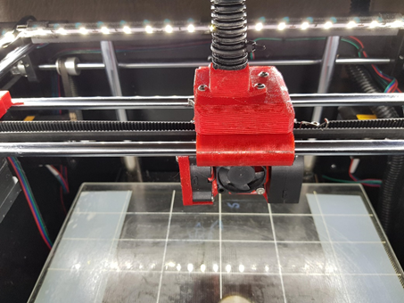

J’ai aussi installé 2 ventilateurs 4020 pour bien refroidir la pièce (permet entre autres de diminuer la vitesse max à 80% en temps normal et donc encore diminuer le bruit) coût : 8,94$ . Pour le branchement électrique je les ai monté en parallèles.
https://fr.aliexpress.com/item/32814937229.html?spm=a2g0s.9042311.0.0.98036c37eVGgjk
Là aussi bien prendre le 24V Ball 6500RPM (tension de 24 volts à roulement à bille et 6500 tours/minutes)

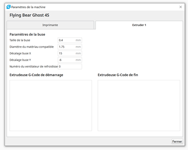

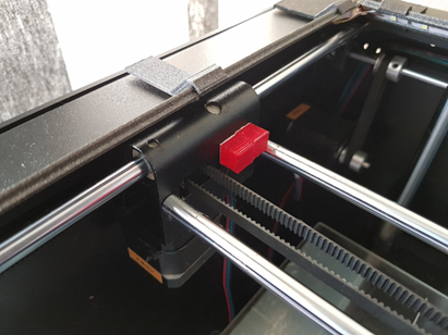

L’utilisation de ventilateur 4020 décale le chariot d’un centimètre vers la droite, j’ai collé deux cubes d’un centimètre (restant de test de rétraction) sur le chariot de gauche pour rétablir un contact avec le capteur de fin de course
Ce décalage d’un centimètre est aussi à déclarer dans CURA dans les paramètres d’imprimante afin retrouver le centre du plateau
Le montage terminé

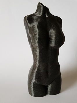

Ces modifications me permettent d’imprimer avec une configuration Cura à 110 mm/s, vitesse paroi, dessus/dessous à 55mm/s avec de bons résultats.

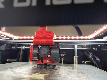

Modifications supplémentaires

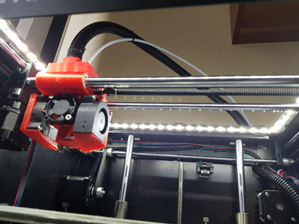

Avec la sortie de la Flying-Bear Ghost 5, une nouvelle modification pour la tête d'impression est apparue sur thingiverse.com.
Elle est plus compact, et utilise deux ventilateurs 4010. Elle garde la partie supérieure pour y fixer les différents éléments (très pratique pour les travaux de maintenance ou d'échange de tête)
J'ai fais le teste et en suis très content, donc pour moi adopté.
Imp2.thumb.jpg.d3091919234afb713a95788701ac0b6e.jpgImp1.thumb.jpg.80a40be8cfc546b074e0e1ab1b7d8e76.jpg
Pour rappel: Grâce à toutes ces optimisations, cette imprimante est utilisée avec des vitesses d'impressions allant jusqu'à 120mm/s, impressions courantes à 90mm/s, pour des résultats très satisfaisants.
Lien sur thingiverse.com: https://www.thingiverse.com/thing:4394165

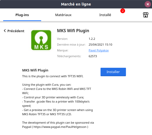

bonjour
comment peut afficher l'apercu des piece qu'on tranche avec cura sur l'ecran de la flying bear
svp merci de votre aide
Salutation !
il y a 35 minutes, Fen a dit :
Peut être avec l'installation d'un greffon sous cura via le marché en ligne qui permet les preview ex :
Mais il semble exister différent genre de preview et dont il te faudra trouver le bon greffon adapté a ta machine (si il existe déjà ...)
Modifié (le) par PPAC
L'aperçu ne sera visible que si le GCode est envoyé vers l'imprimante via le wifi. Le MKS Wifi Plugin permet justement d'avoir une liaison wifi avec l'imprimante.
c'est bon j'ai trouver comment faire il faut installer le pluggin que vous avez citer mks wifi et mettre dans  l'emplacement installation de cura dans pluggin ce dossier en decompresser avant de faire copier coller
MKS Plugin.zip
Il y avait plus simple (et sure d'avoir le dernière version), en allant à partir de CURA dans "Marché en ligne" -> "Plugins" et dans "Plugins de la communauté" choisir "MKS Wifi Plugin". L'installation se fait automatiquement.
