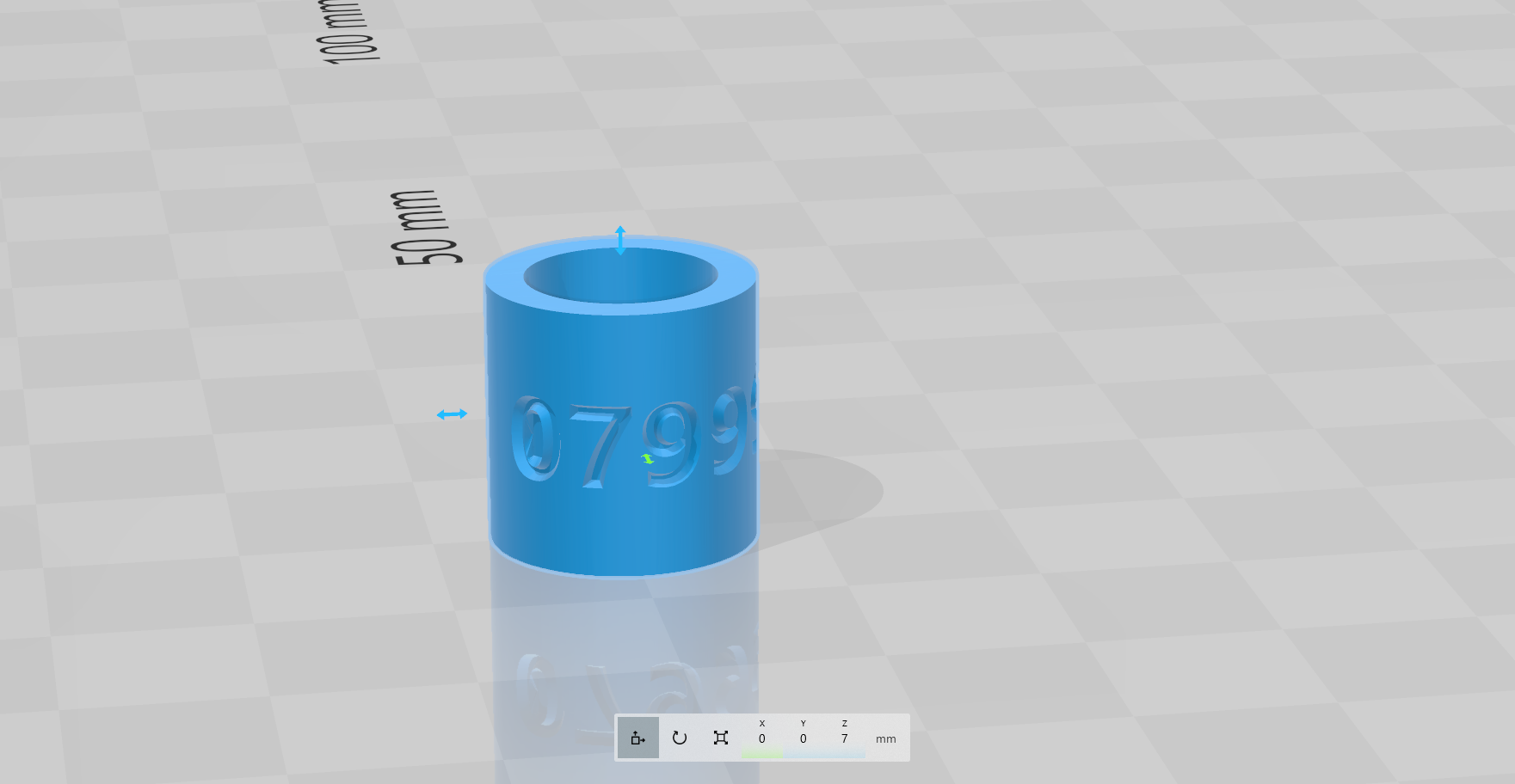

Salut tout le monde voila je vous  explique je souhaiterais faire des bague avec un numéro visible dessus hors je ne c'est pas quelle imprimante choisir car une seul buse sa me parait complique pour faire 2 couleur je vous joint une photos de ceux que je souhaite faire si vous auriez des idée de machine merci

Ce que tu veut... c'est savoir si il est possible d'imprimer des "Bagues" pour pigeons.
La réponse est : OUI !
Il me semble que le sujet a déjà été traité sur le forum.
Pour inscrire un numéro de téléphone ou autre... rien de plus simple, il suffit  d'intégrer cela au moment de la modélisation.
Rapide exemple de modélisation en 5 minutes :
Ce n'est qu'un exemple... il faut encore ajouter le mecanisme d'ouverture/fermeture de la bague... c'est juste pour te montrer que c'est possible.
Et... si je me trompe pas... il y a des Clubs  de Colombiculture... où certains membres impriment eux même leurs bagues avec leurs imprimantes 3D, avec une seule buse en 1 seule couleur.
Une seule buse et une seule couleur suffit...  pas besoin d'imprimer en 2 couleurs pour cela... il suffit d'y modéliser le motif ou le numéro de téléphone et il  ressortira  à l'impression.
Citation
Elles peuvent toutes le faire... sans trop de soucis... faut juste imprimer en qualité 0.1mm (et buse 0.4mm), pour être plus précis... et le résultat sera largement suffisant.
