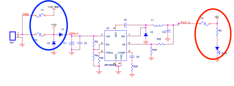

Pas exactement ce que tu cherches mais quelques éléments tout de même : https://github.com/makerbase-mks/MKS-BASE/tree/master/hardware/MKS Base V1.6_004
Super @fran6p
Je vais essayer de faire la correspondance.
Merci
Merci @pascal_lb et @fran6p

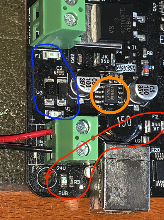

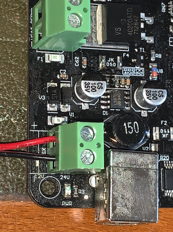

C'est parfait, la partie alimentation a beaucoup de similitudes entre la MKS Base 1.5 et la 1.6 (voir les ronds Rouge et Bleu entre la photo et la schémas).
Par contre le régulateur de tension n'est pas le même. C'est un L5970D (entouré en Marron) pour la MKS 1.5 alors que pour la 1.6, c'est un MP1584EN.
Peut être qu'il y a une raison pour que ce composant est été changé.
(Mes compétences en électronique s'arrêtent là 😅)
Si quelqu'un peut me conseiller
   1/ Je veux bien faire toutes les mesure nécessaires, pour comprendre pourquoi on a du 3,4V alors que les docs que je trouve sur le net disent qu'il peut fournir jusqu'à la tension d'entrée (soit 12V).
   2/ En plan B , est ce que je peux faire une modification pour que le 5V ne vienne que du port Usb.
         - Faire sauter la Diode V1 ?
         - Faire sauter le Fusible F2 ?
Autre ?
HELP

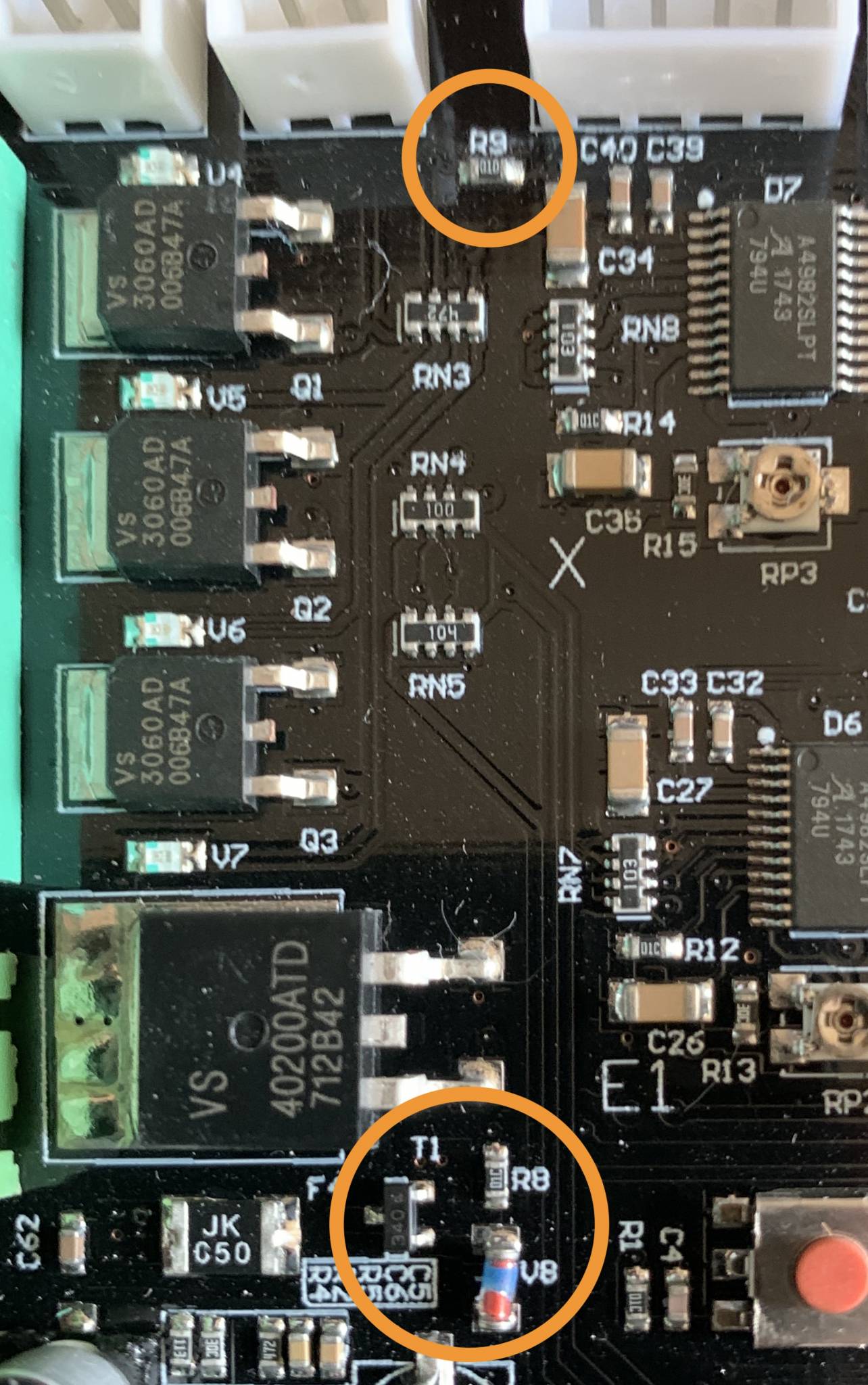

J'ai retrouvé une autre partie qui permet de switcher entre le 3.3V et l'USB
Je retrouve bien la R8 et la R9, la V8 ainsi que le 340P

Je vais virer la diode Z1.
Je vous tiens au courant
Et bien c'est pas encore ça.
L'affichage de l'écran s'atténue quand même quand je rajoute l'alimentation 12V
Le 5V que j'avais en USB sur un end stop (X+ par exemple) passe à 4,2V quand je branche l'alimentation 12V
Hello
Je viens de virer F2 et pas mieux.
Modifié (le) par Sined78
