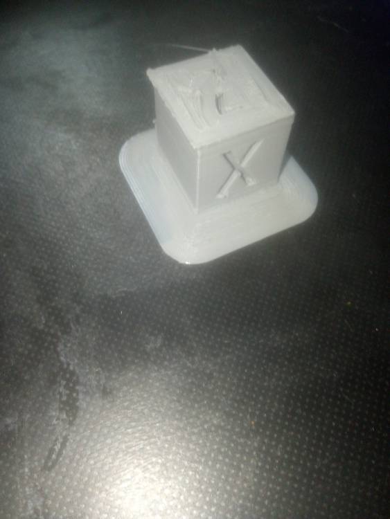

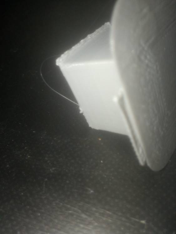

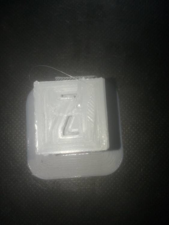

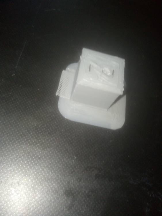

Hello,
Je possède une Ender Creality 3.
J'ai imprimé un cube de calibrage X Y Z et il se trouve qu'il des choses sont étranges.
Buse : 200°
Bed : 60°
Plastique : PLA (Polymaker)
https://www.noelshack.com/2020-24-5-1591962399-img-20200612-130829774.jpg
https://www.noelshack.com/2020-24-5-1591962396-img-20200612-132730469.jpg
https://www.noelshack.com/2020-24-5-1591962398-img-20200612-130847363.jpg
https://www.noelshack.com/2020-24-5-1591962397-img-20200612-130833382.jpg

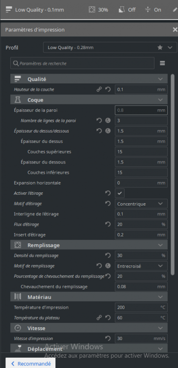

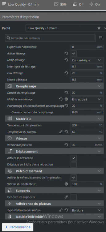

Voici les paramètres de mon fichier 3D :
https://www.noelshack.com/2020-24-5-1591962567-p1.png
https://www.noelshack.com/2020-24-5-1591962567-p2.png
Le plateau et l'extrudeur ont bien été calibré.
Je vous remercie infiniment pour l'aide que vous m'apporterez.
C'est plus pratique avec les images directement dans le poste
Tu n'aurai pas un point dur sur Z, j'ai l'impression qu'a la fin la buse est passée plusieurs fois à la même hauteur, essais aussi un poil moins chaud.
