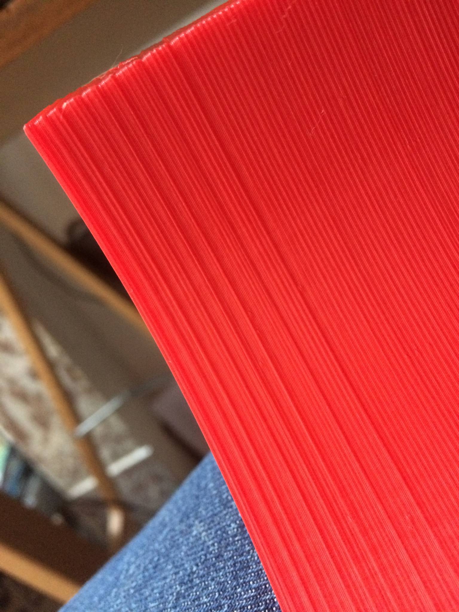

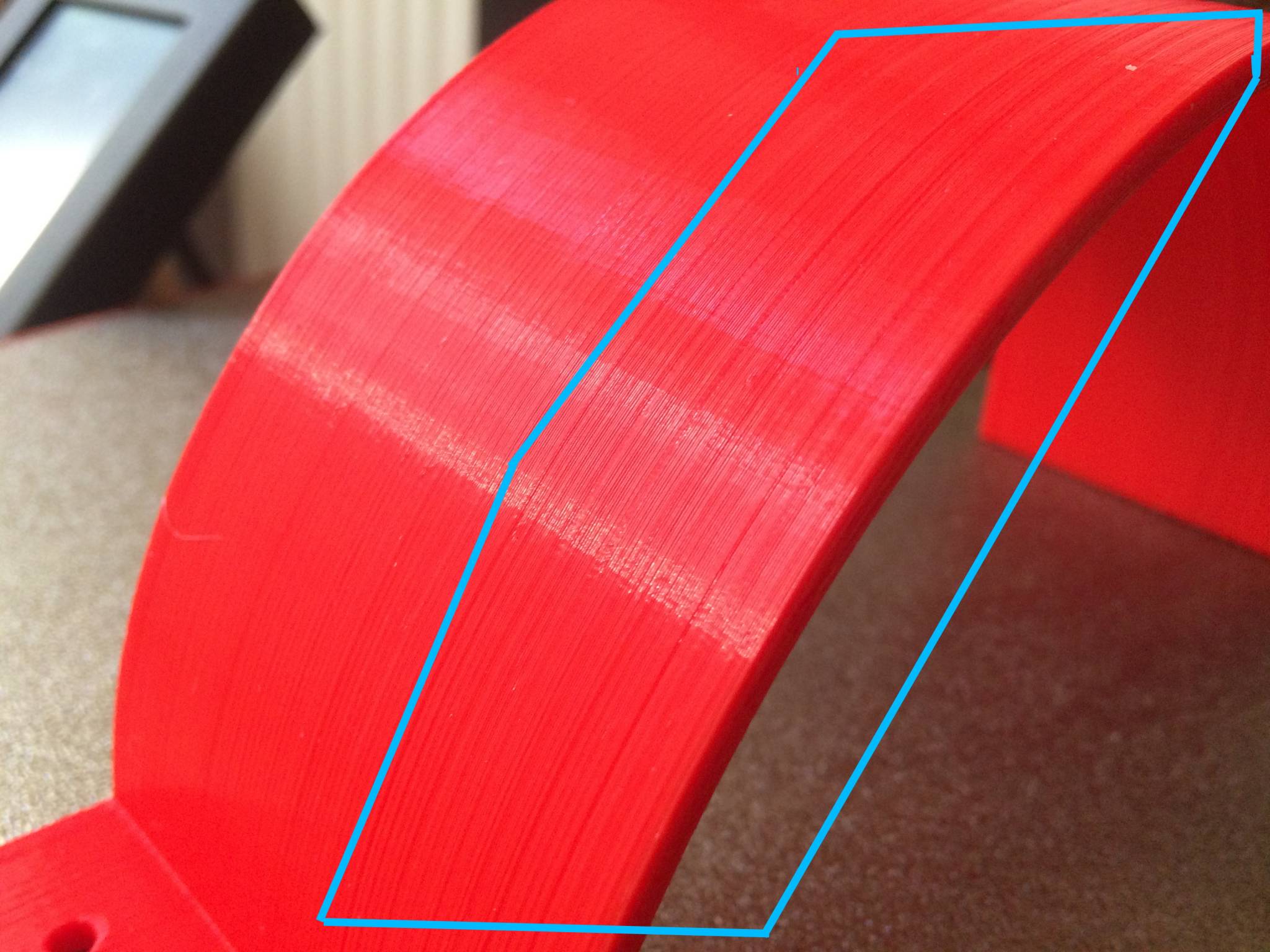

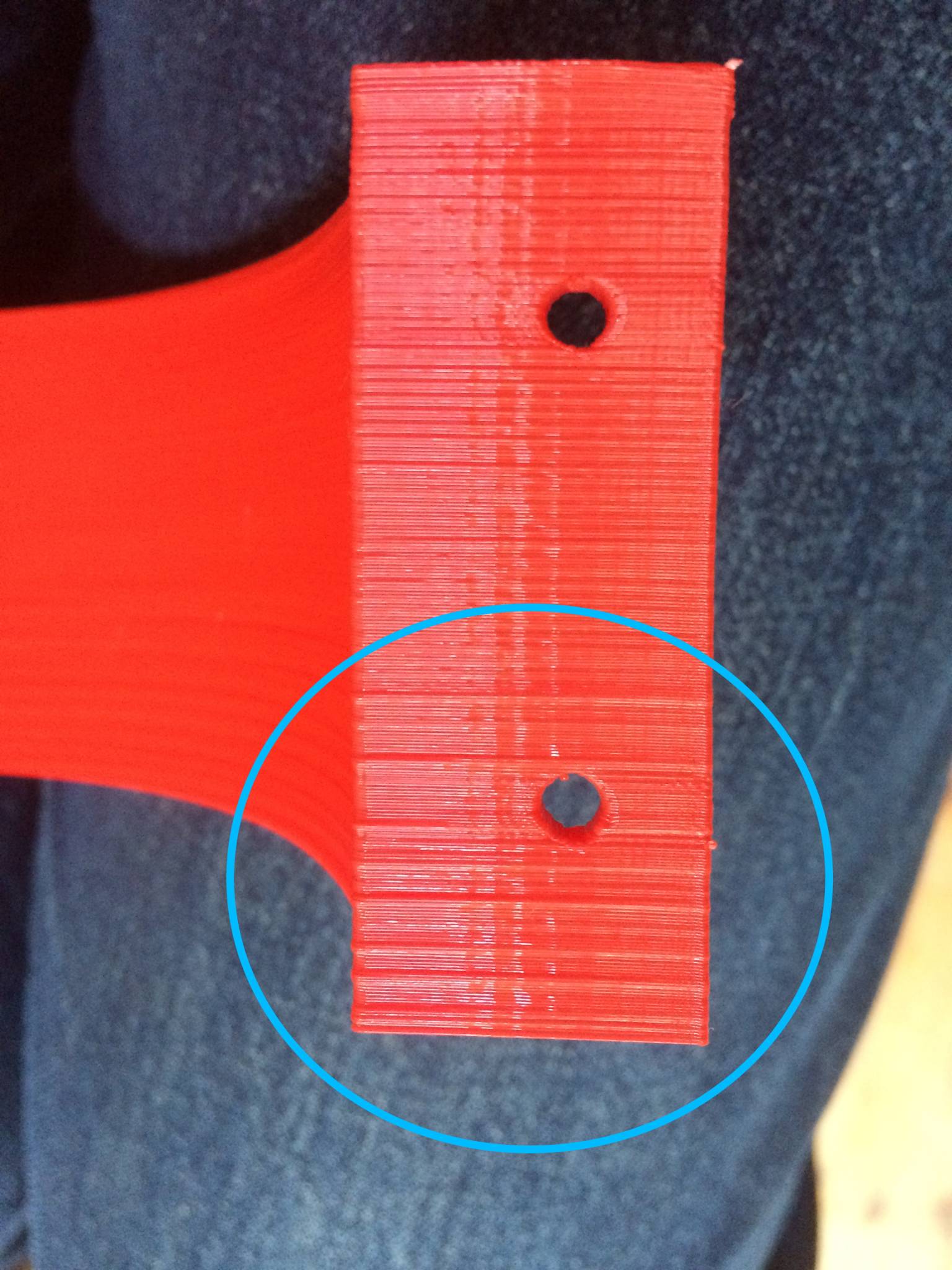

amundsen Posté(e) Juin 15, 2020 Posté(e) Juin 15, 2020 Bonjour, Sur une pièce de 6cm de hauteur, j'ai des stries qui sont apparues à partir des 2/3 de la hauteur approximativement. Est-ce que cela pourrait être lié à la tension sur le filament à l'entrée de l'extrudeur (pour l'instant c'est toujours l'extrudeur d'origine) ? En effet j'ai remarqué que le filament est très tendu entre la bobine et l'entrée de l'extrudeur ce qui n'était pas le cas sur mes impressions précédentes, mais je n'ai pas imprimé pendant plusieurs semaines. Dans ce cas, est-ce qu'un bras rotatif plutôt que fixe pour soutenir la bobine ou un guide-filament pourraient aider? Si vous avez des suggestions de modèles à imprimer, elles sont les bienvenues. Notez que j'ai aussi un clone d'extrudeur BMG pour remplacer le modèle d'usine mais il attend encore dans sa boîte. Est-ce que ce problème pourrait être solutionné en l'installant? Dans l'immédiat, si je peux encore travailler un peu avec l'extrudeur d'usine cela m'arrangerait car je crains de passer beaucoup de temps à adapter le firmware et à reflasher l'imprimante, choses que je n'ai encore jamais faites. Merci d'avance.
spidmay Posté(e) Juin 18, 2020 Posté(e) Juin 18, 2020 slt, il ne semble pas y avoir de changement d'extrusion c'est uniquement l'espacement des couche qui est différent donc je pencherai pour un souci sur ton axe Z (point dur, ... )
amundsen Posté(e) Juin 19, 2020 Auteur Posté(e) Juin 19, 2020 Je crois que c'est la bobine de filament qui tournait par à-coups. Je devrais imprimer un bras rotatif mais pour l'instant un petit peu de vaseline entre le bras et la bobine semble résoudre le problème.
