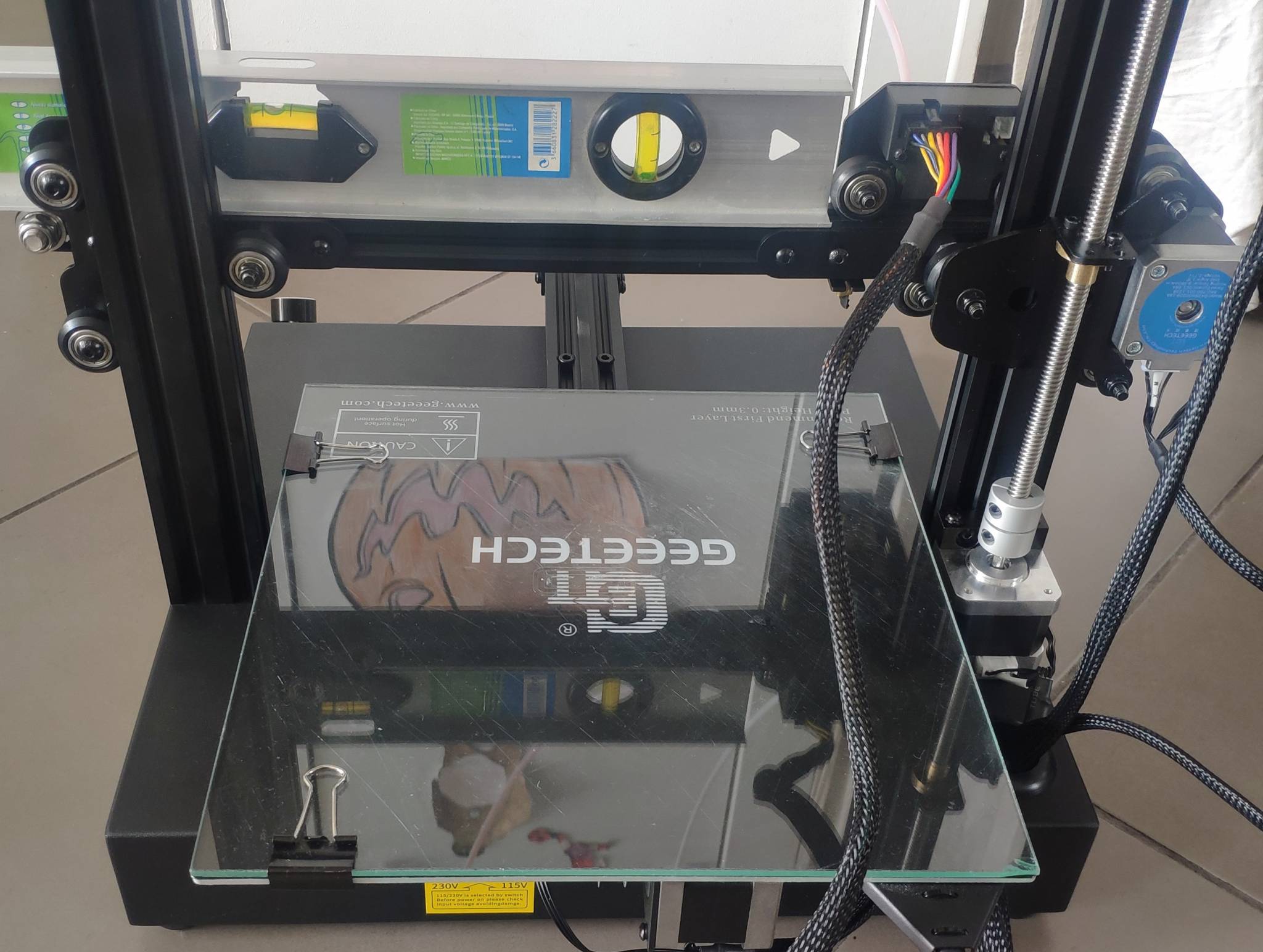

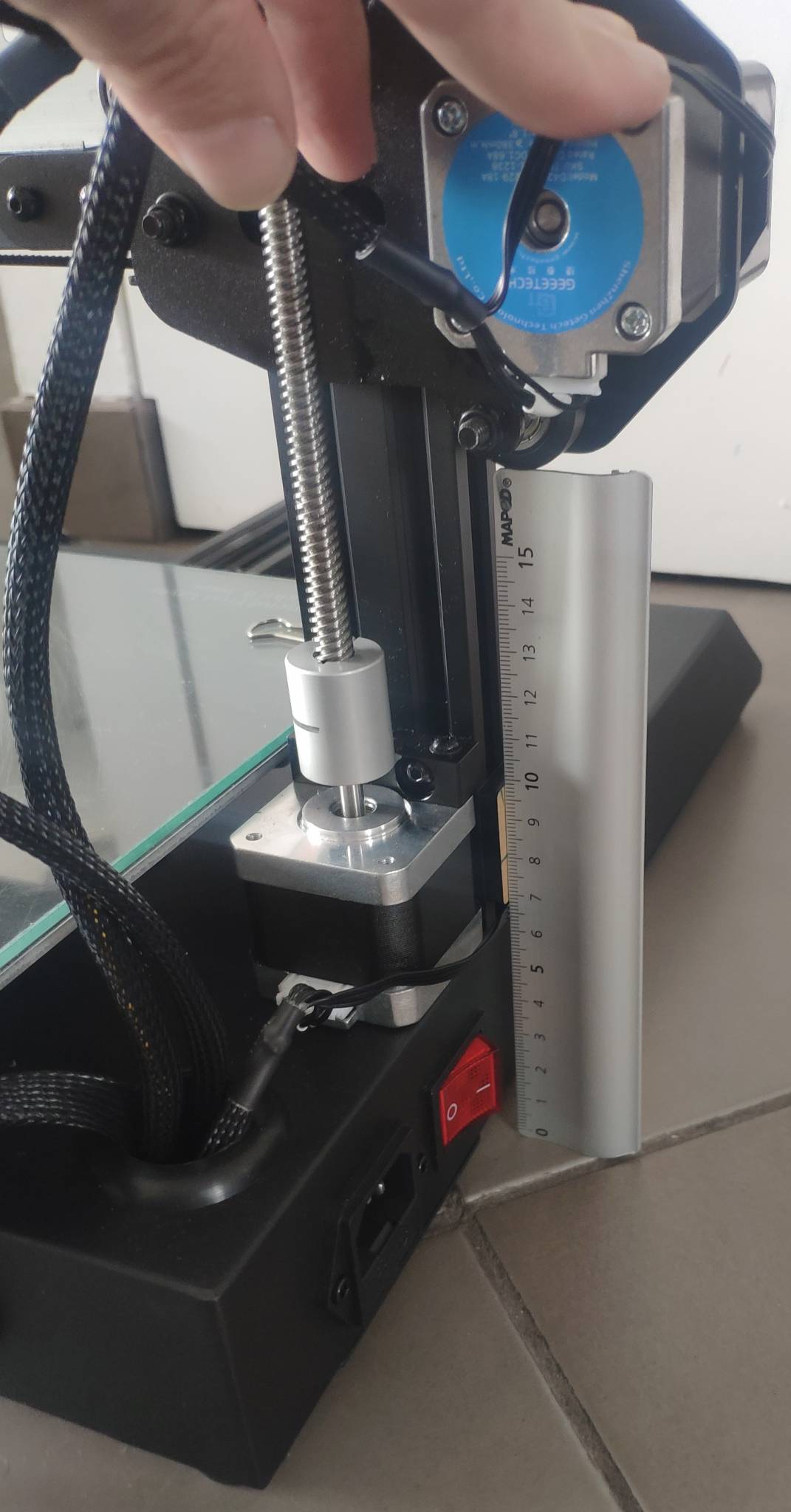

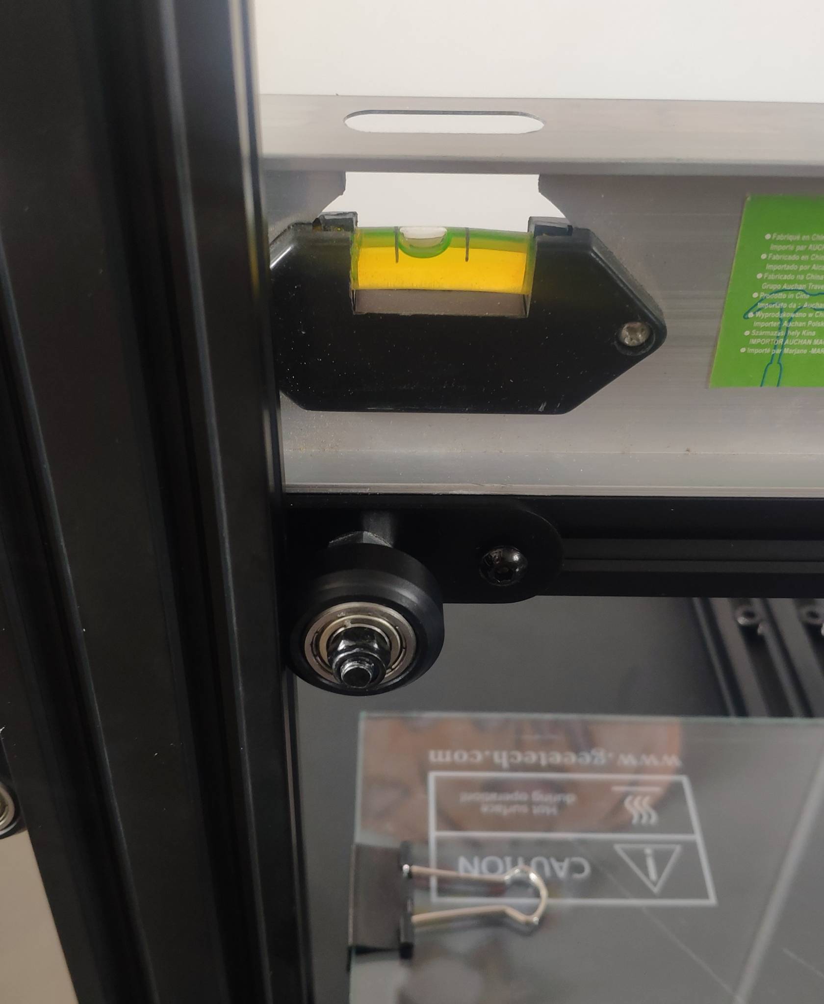

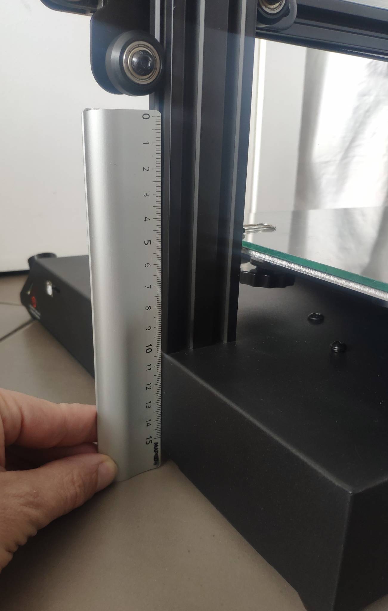

Tophe77 Posté(e) Juillet 4, 2020 Auteur Partager Posté(e) Juillet 4, 2020 Alors voici quelques photos et donc je pense que l'axe est mal réglé. Qu'en penses tu? J'ai dans un premier temps utilisé un niveau à bulle, non évoqué dans les méthodes dont tu m'as donné le lien mais je pense que ça doit donner une idée quand même. Ensuite j'ai fait la technique de la règle sur les deux roues evec les flèches rouge en espérant que ces 2 roues doivent bien être à niveau Et voila ce que ça donne: Il faut donc bien que je fasse un réglage de l'axe Z ? Merci d'avance Lien vers le commentaire Partager sur d’autres sites More sharing options...
Br0kenlaw Posté(e) Juillet 4, 2020 Partager Posté(e) Juillet 4, 2020 Oui effectivement je confirme tu doit faire ce réglage ! est ensuite il est impératif de régler le plateau car il doit être parfaitement parallèle avec le portique du Z. Après tu devra régler l'offset 0 du Z c'est très important pour le départ de la 1er couche, ce sont des réglages à contrôler régulièrement. Cette vidéo explique bien le principe de réglage. Lien vers le commentaire Partager sur d’autres sites More sharing options...
Tophe77 Posté(e) Juillet 4, 2020 Auteur Partager Posté(e) Juillet 4, 2020 il y a une heure, Br0kenlaw a dit : Oui effectivement je confirme tu doit faire ce réglage ! est ensuite il est impératif de régler le plateau car il doit être parfaitement parallèle avec le portique du Z. Après tu devra régler l'offset 0 du Z c'est très important pour le départ de la 1er couche, ce sont des réglages à contrôler régulièrement. Cette vidéo explique bien le principe de réglage. Super merci. Pour baisser du coté trop haut je dévisse un peu les roulettes? Lien vers le commentaire Partager sur d’autres sites More sharing options...
Br0kenlaw Posté(e) Juillet 4, 2020 Partager Posté(e) Juillet 4, 2020 @Tophe77 Oui il va falloir certainement que tu ajuste sur les 2 côtés en jouant sur les excentriques des roulettes, regarde sur la notice réglage des chariots ! Lien vers le commentaire Partager sur d’autres sites More sharing options...
Tophe77 Posté(e) Juillet 4, 2020 Auteur Partager Posté(e) Juillet 4, 2020 Ben justement sur la notice ils en parlent pas J'ai réussi à régler quand même un peu mieux je pense meme si la barre est tres rigide et que j'ai l'impression qu'elle bougeait pas beaucoup... Je relance l'impression du "chien" qui est mis sur la carte sd avec l'imprimante pour voir. Lien vers le commentaire Partager sur d’autres sites More sharing options...
Br0kenlaw Posté(e) Juillet 4, 2020 Partager Posté(e) Juillet 4, 2020 Ok tu as bien régler le plateau aussi en déplacent la tête aux 4 coins comme sur la vidéo cela permet de l'aligné en // du portique ! si tu fait bien tout ces réglages, ta qualité d'impressions sera meilleure ! Lien vers le commentaire Partager sur d’autres sites More sharing options...
Tophe77 Posté(e) Juillet 4, 2020 Auteur Partager Posté(e) Juillet 4, 2020 il y a une heure, Br0kenlaw a dit : Ok tu as bien régler le plateau aussi en déplacent la tête aux 4 coins comme sur la vidéo cela permet de l'aligné en // du portique ! si tu fait bien tout ces réglages, ta qualité d'impressions sera meilleure ! Oui j'ai re reglé le plateau du coup même si j'ai l'impression qu'au milieu il est un tout petit peu plus haut Lien vers le commentaire Partager sur d’autres sites More sharing options...

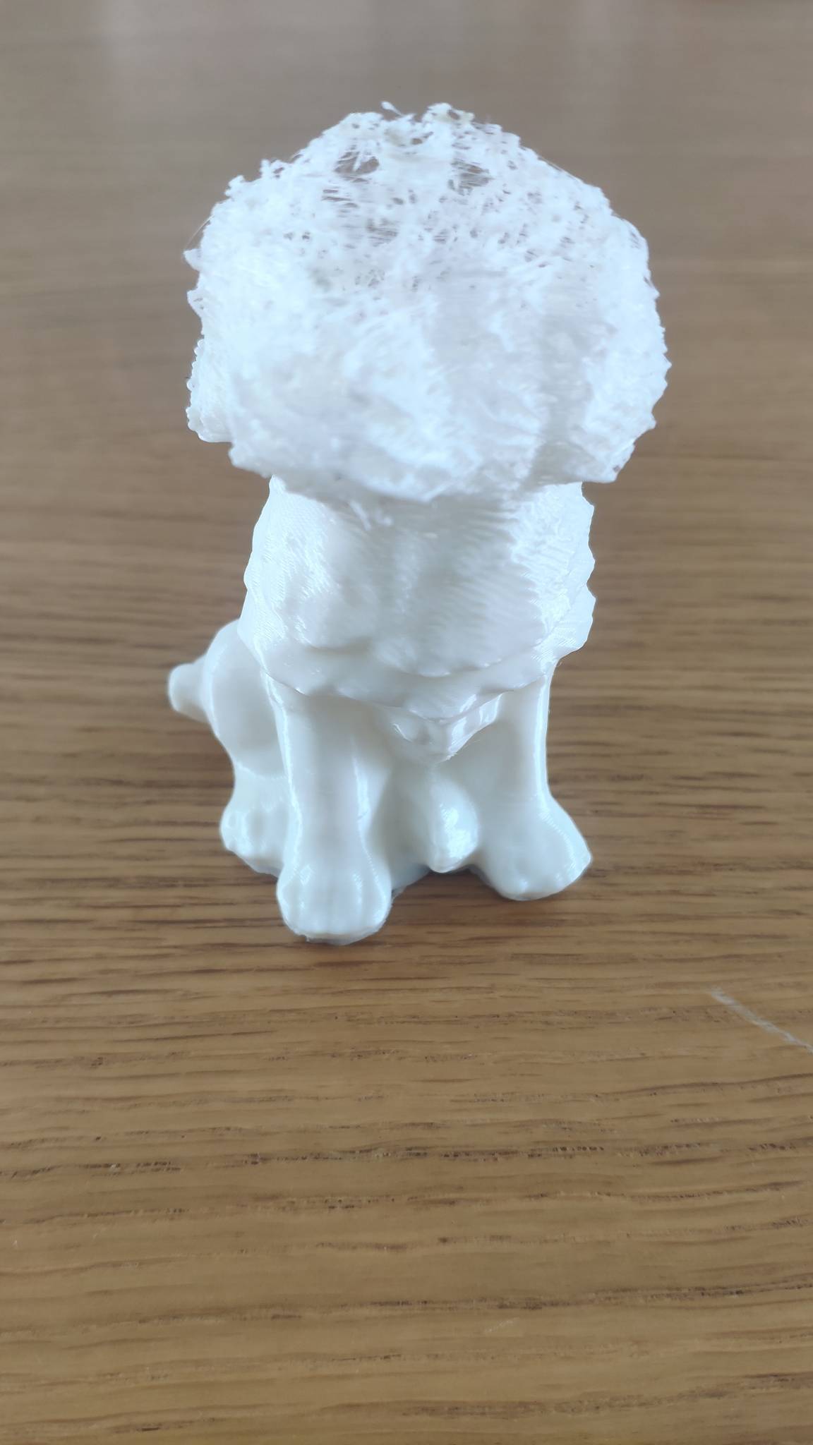

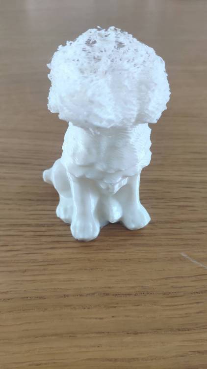

Tophe77 Posté(e) Juillet 5, 2020 Auteur Partager Posté(e) Juillet 5, 2020 Bonjour. J'ai reussi à faire une piece presque parfaite sans cheveux d'anges. Par contre j'ai un soucis avec le chien fournit sur la carte sd de l'imprimante La deuxieme couleur ne fonctionne pas. Je pense que c'est à peu près le même probleme que dans ce sujet : Du coup je vais aller poser mes questions dans ce sujet et arreter de t'embeter avec mes problèmes... En tout cas merci pour ton aide et ta patience @Br0kenlaw Lien vers le commentaire Partager sur d’autres sites More sharing options...
