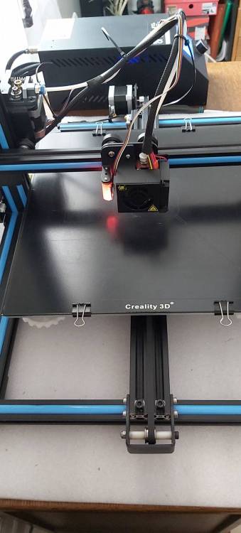

J'ai un problème avec une CR-10 avec le BLtouch officiel Creality pour CR-10 carte mère V1.
J'ai monté le kit sans problème. Lorsque je flash avec le firmware de Creality : latest CR-101.1.6BLTouchV3.1PowerLossContinueEnglish.hex
Le buzzer siffle jusqu'à ce que je débranche l'isp usb. Je redémarre je fais autohome, là c'est la buse qui est au centre et non le BLtouch.
Je fais comme demandé le prepare -> move axis Z pour régler les 0.2 avec la feuille. Quand je tourne pour descendre de ça fonctionne bien. Mais dès que je veux remonter le Z l'axe se met à descendre au lieu de remonter et s'écrase et force sur le bed. Je suis obliger de couper le boitier.
J'ai essayer de lancer une pièce pour voir sans réglage et là l'imprimante par sur la droite et force aussi sur l'axe comme si elle avait un plateau plus grand.
J'ai trouvé un fichier hex bugfix.1.1 mais il y a des problème d'affichage.
Est-ce que quelqu'un a un fichier hex pour une cr-10 avec le BLTouch creality sans autre modification de la machine ?
