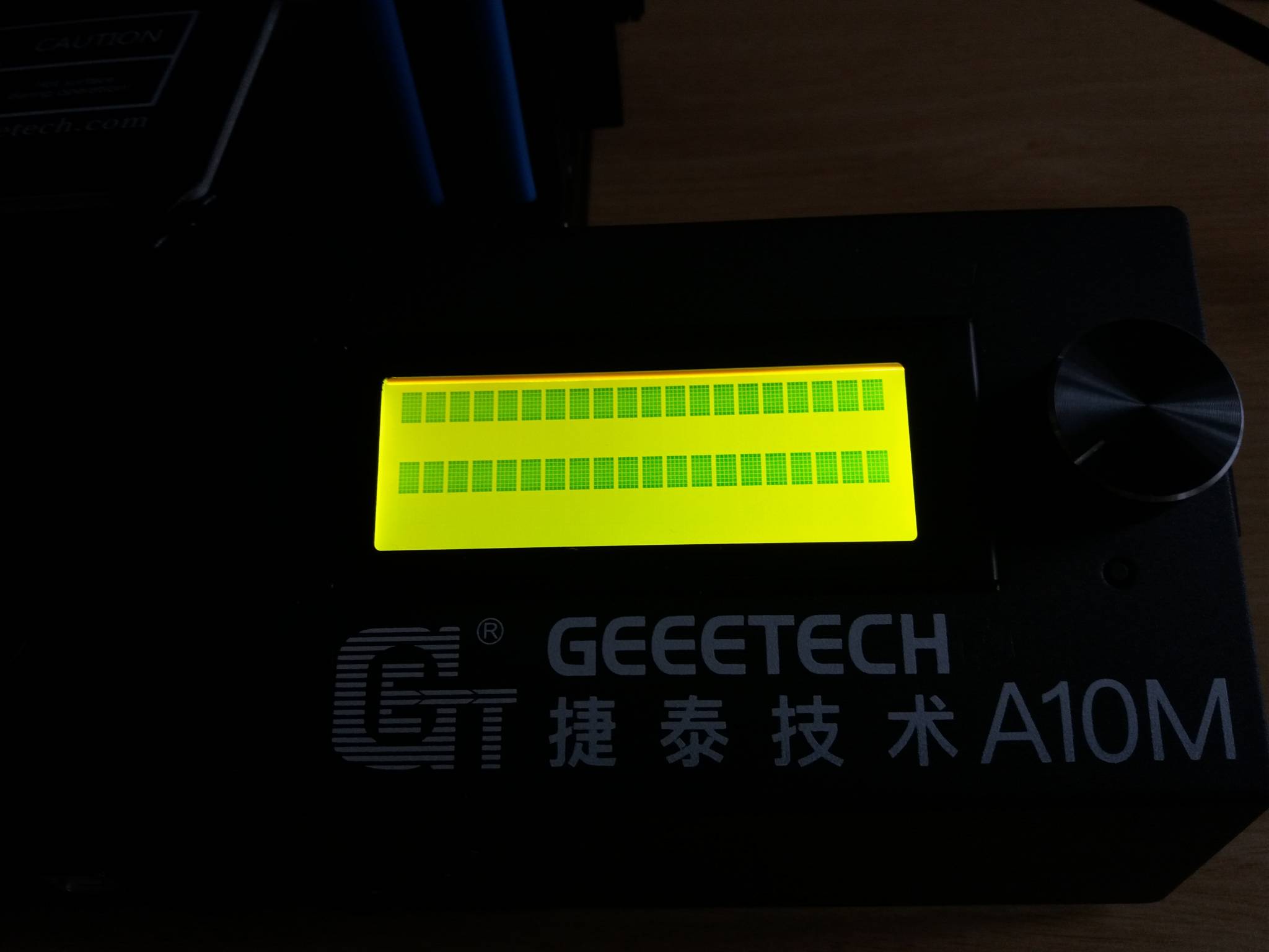

Bonjour la communauté , je viens d'acquérir une Geeetech A10M 2 couleurs , je termine le test d'impression (le petit chien deux couleurs degradé ) tout est super ok. Ensuite l'imprimante se met a faire un bruit énorme et plus rien sur l'ecran de contrôle.... juste des carrés alignés.... et le bruit incessant...
j'ai vérifié toutes les connexions , moteurs , etc , rien de spécial je ne sais pas ce qui se passe.... quelqu'un aurait une idée de dépannage?

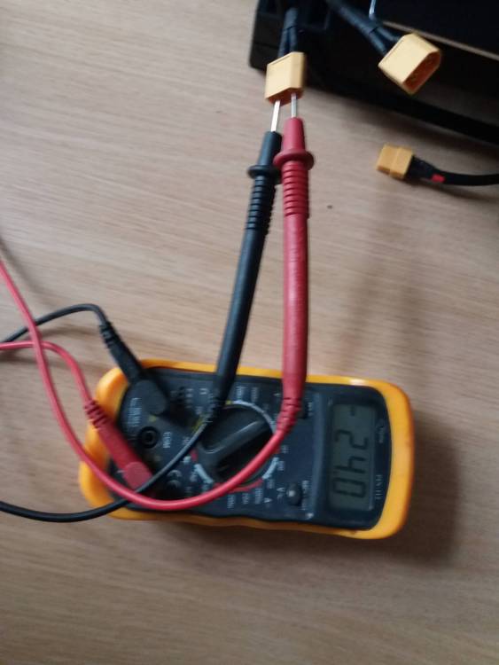

tu doit avoir un petit soucie d'alimentation contrôle bien la sortie de ton alim il faut un 12 v franc
si ton alim est bonne regarde derrière ton écran il y a un petit potentiomètre une petite vis en croix la tu peu ajusté l'affichage de ton écran pour éliminer les carres
Ok désoler je suis sur du 12 v mais ces pas grave ok pour ta tension
derrière ton écran il y a un petit potentiomètre pour régler l'affichage et avoir des caractères il te faut l'ajusté
