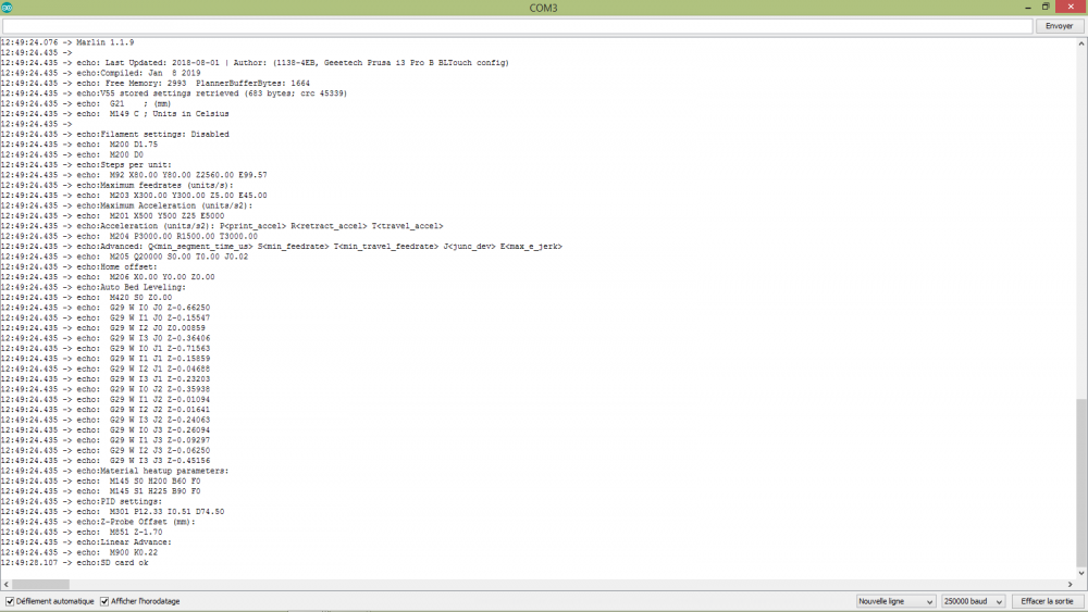

Sur ma CTC I3 proB, j'ai du remplacer la carte mère (MOSFET du bed grillé ), la nouvelle est une GEETECH GT2560 Rev.A+.
Après câblage, les "souçis" commencent les moteurs X et Y tournent à l'envers.
J'ai bien réussi à connecter le PC à cette carte avec Repetier Host ( c'est là que j'ai remarqué le problème d'inversion des moteurs) , je l'ai configurée dans Arduino également.
C'est maintenant que les questions vont fuser 🤪:
La première est-il possible de lire  et sauvegarder le firmware de cette carte avant d'y apporter des modifs ? Histoire d'avoir quelque chose de potable en cas d'échec ...(mode 0 confiance ON)
Merci pour vos conseils
il y a une heure, Vigilence a dit :
Oui, c'est possible 😄

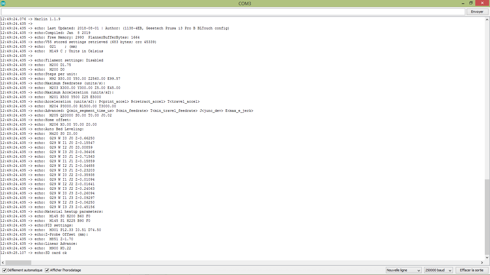

Voici tout ce que j'ai pu obtenir ... quelqu'un pourrait-il SVP m'indiquer comment récupérer la config de Marlin qui est sur ma carte ?
Ou bien je m'y prends mal ?
Merci !
