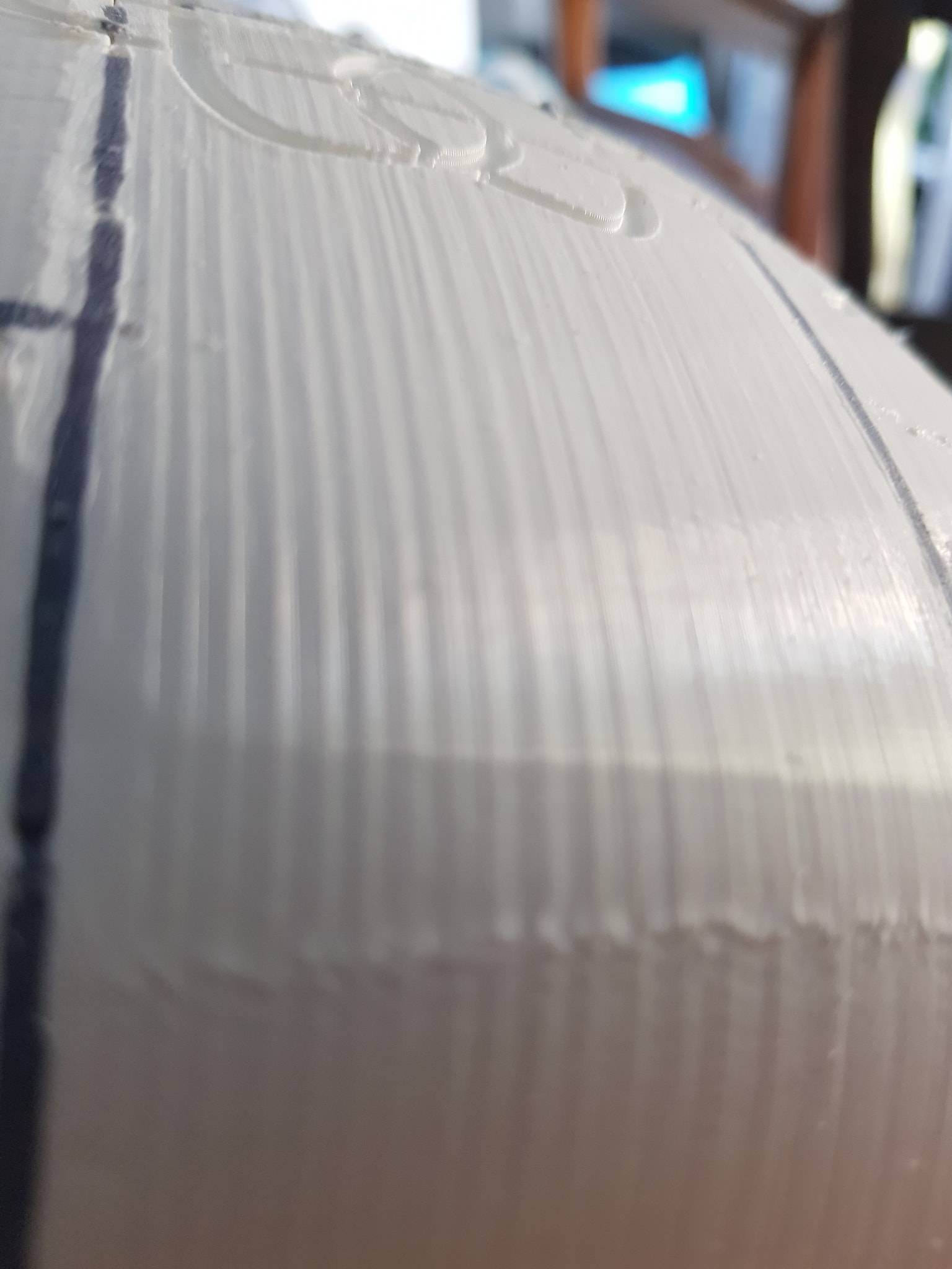

Ivanesco Posté(e) Juillet 8, 2020 Partager Posté(e) Juillet 8, 2020 (modifié) Bonjour, J ai cet artefact en vague qui apparaît sur mes prints. J avais pensé au départ à du wooble, mais ce n en est pas. Des pistes à suivre ? Je pensais aussi à la vref de mes stepper mal réglé, ils sont a 1.10v avec tmc 2208 et nema 17 standart. Couple : 520 mN.m (maintien) et 37 mN.m (rotation). Diamètre effectif : 10,5 mm. Tension nominale : 3,4 V. Courant nominal : 1,7 A. Si vous avez des idées du pourquoi du comment je prends ^^ Modifié (le) Juillet 8, 2020 par Ivanesco rajout de détails Lien vers le commentaire Partager sur d’autres sites More sharing options...
pafpaf Posté(e) Juillet 9, 2020 Partager Posté(e) Juillet 9, 2020 Salut @Ivanesco À tu pensé à diminuer ta tension sur le driver 1.1 v ces beaucoup Lien vers le commentaire Partager sur d’autres sites More sharing options...
Ivanesco Posté(e) Juillet 9, 2020 Auteur Partager Posté(e) Juillet 9, 2020 Il y a 1 heure, pafpaf a dit : Salut @Ivanesco À tu pensé à diminuer ta tension sur le driver 1.1 v ces beaucoup je devrai être à combien a ton avis ? Lien vers le commentaire Partager sur d’autres sites More sharing options...
pafpaf Posté(e) Juillet 9, 2020 Partager Posté(e) Juillet 9, 2020 (modifié) Entre 0.7 v 0.8 v ces qu'elle avion que tu imprime de 3dlabprint moi j'ai fais un p38 lightnimg Modifié (le) Juillet 9, 2020 par pafpaf Lien vers le commentaire Partager sur d’autres sites More sharing options...
