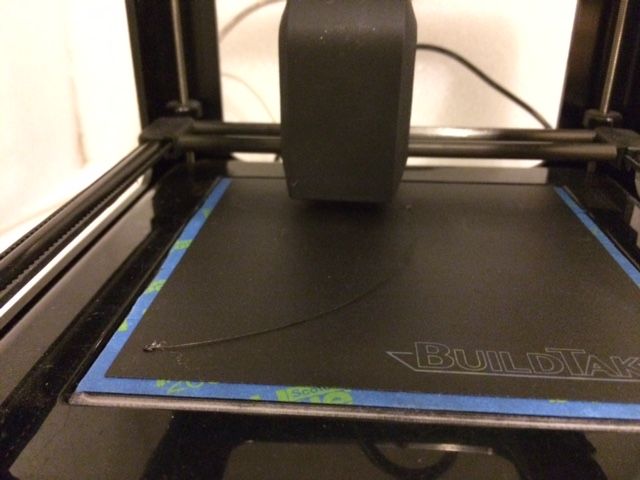

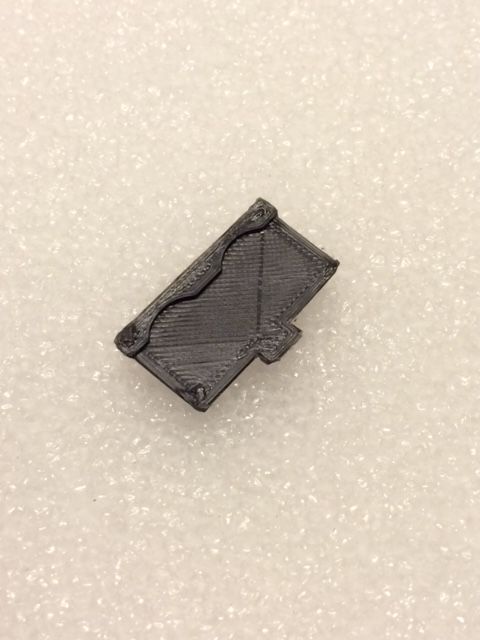

Nakomi Posté(e) Mai 14, 2016 Posté(e) Mai 14, 2016 Salut à tous, bon jai une M3D j'ai acheté ce modèle à la place d'une i3 prusa (peut être une erreur..?) et je galère comme pas possible un dizaines d'impressions lancé et à chaque fois une galère, warping, bouloche de fil.. Etc j'en peux plus aidez moi please... Merci seb
Freedam Posté(e) Mai 14, 2016 Posté(e) Mai 14, 2016 Salut, désespère pas on est tous passé par là, il va te falloir un certain temps avant de dompter la bête! Dis nous en plus sur tes réglages, et surtout montres nous des photos.

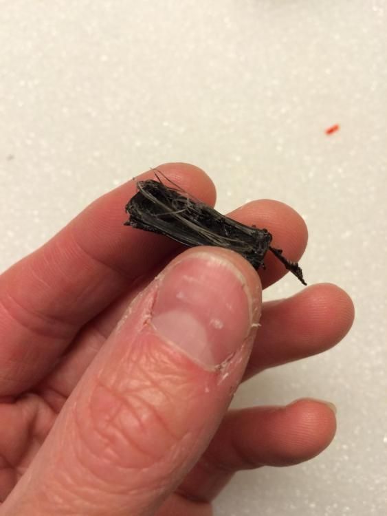

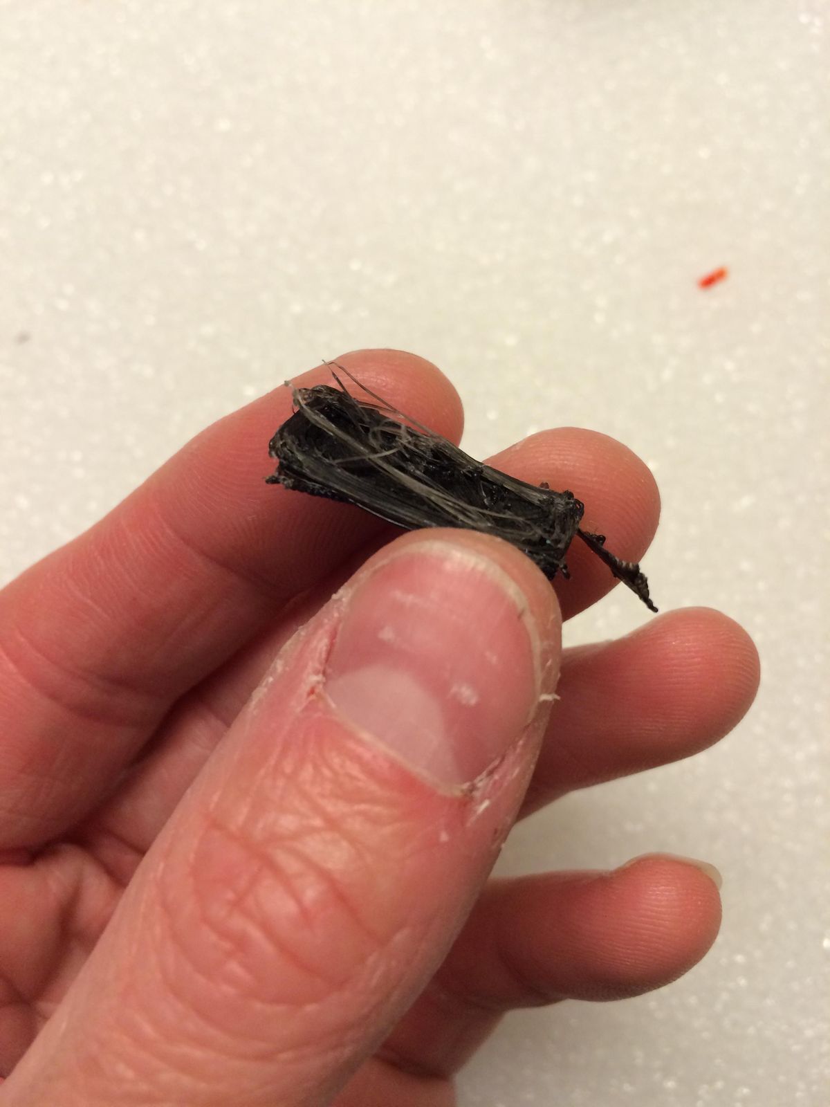

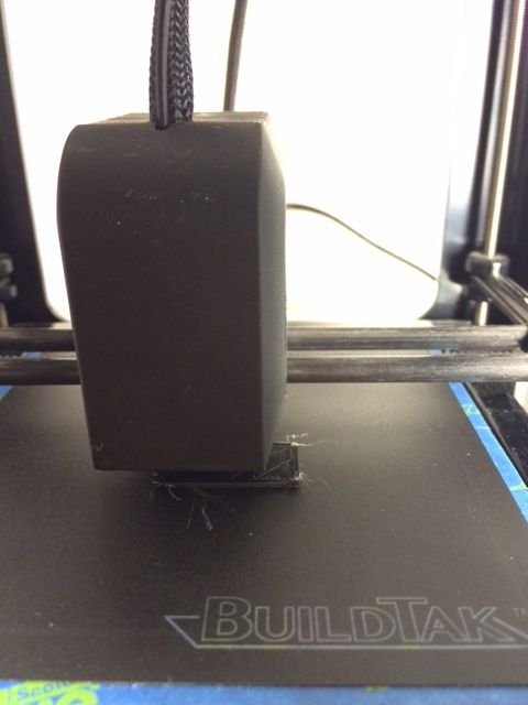

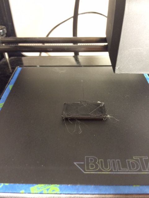

Nakomi Posté(e) Mai 15, 2016 Auteur Posté(e) Mai 15, 2016 Oui j'imagine... mais je m'attendais pas à galérer autant surtout en pensant que c'était Ready To use LOL ! Ok voici quelques photos et concernant les réglages avec le logiciel M3D y a pas grand chose... sauf peut être en mode expert .. Merci Seb
Freedam Posté(e) Mai 15, 2016 Posté(e) Mai 15, 2016 Normalement elle l'est Au vu du raft je dirais que ta première couche est trop basse, on voit bien que le trait n'est pas régulier et que ça déborde de chaque côté de la buse. Il doit y avoir un moyen de régler la hauteur de la première couche quelque part. Fait un essai d'impression sans le raft pour voir. C'est pas évident je ne connais pas ton logiciel il faut vraiment que tu en dises plus sur les réglages dont tu disposes. Au pire prend des captures d'écran des réglages disponibles y compris ceux en mode expert. (au passage je n'utilise jamais de raft, je trouve le rendu de la face en contact avec le raft pas terrible.)

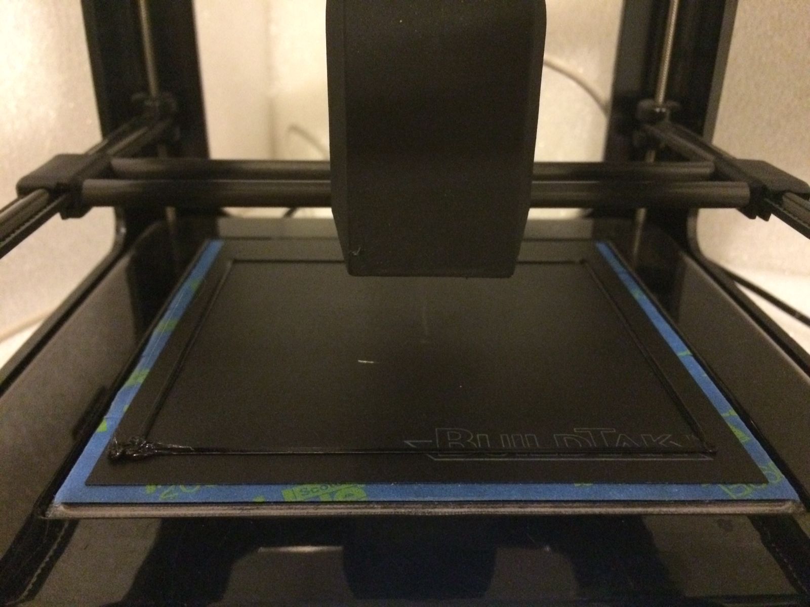

Nakomi Posté(e) Mai 16, 2016 Auteur Posté(e) Mai 16, 2016 Salut à tous, me revoilà avec mes problèmes... Voici quelques photos, j'ai l'impression que la tête est trop éloignée du plateau dans certains coins... je règle, je règle etc... je galère Merci Seb

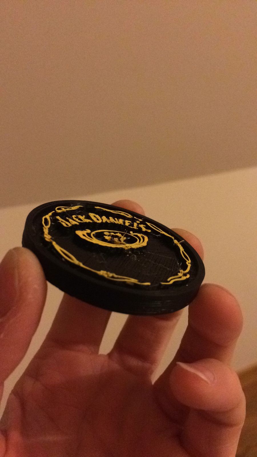

garcmi Posté(e) Mai 16, 2016 Posté(e) Mai 16, 2016 Il y a 22 heures, Freedam a dit : Au vu du raft je dirais que ta première couche est trop basse Moi j'aurais dis pas assez basse, je ne vois pas les couches écrasées, je les vois plutôt bombées et irrégulières. Mais je peux me tromper

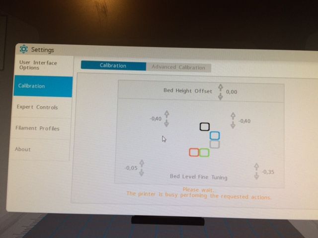

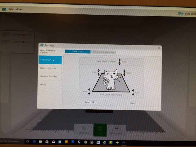

Nakomi Posté(e) Mai 16, 2016 Auteur Posté(e) Mai 16, 2016 Salut Garcmi, C'est ce que je pense aussi mais quand je fais l'impression test dans les coins bas à droite, haut à droite, et haut gauche je pourrais passer une épaisseur de 1,5mm et j'ai beau faire - ou + je galère d'ailleurs dans la logique c'est + car je règle la hauteur du plateau donc + haut ??? Merci Seb
garcmi Posté(e) Mai 16, 2016 Posté(e) Mai 16, 2016 (modifié) Je ne connais pas cette imprimante, mais je pense que c'est -, je crois que c'est la hauteur de couche (offset), pas la hauteur de plateau. Tu imprime avec quel type de fil, quelle température et quelle hauteur de couche ? Modifié (le) Mai 16, 2016 par garcmi
Nakomi Posté(e) Mai 16, 2016 Auteur Posté(e) Mai 16, 2016 J'imprime avec du PLA 1,75 de chez eux à 220° et la hauteur de couche aucune idée je gère pas lol.. (j'aurais dû acheter une i3... je pensais que c'était clé en main lol)
Freedam Posté(e) Mai 16, 2016 Posté(e) Mai 16, 2016 Effectivement si il y a un jour d'1,5mm entre le plateau et la buse c'est que c'est trop haut ! passe pas trop près du chat avec ta souris, ça risque de foutre le bordel Je sais pas si tu es déjà tombé dessus mais je pense que tu devrais lire ceci (Google Chrome pour traduire des pages web entière) : https://printm3d.com/solutions/article.php?id=216 https://printm3d.com/solutions/article.php?id=201&oid=48 Il y a 1 heure, Nakomi a dit : Si ce test d'impression va avec ces réglages, ton coin en bas a gauche à collé avec un réglage a -0,05 et les autres coins ne collent pas avec un réglage à -0,35/0,40. Refait le test d'impression en réglant les quatre coins a 0 ou -0,05.

Nakomi Posté(e) Mai 16, 2016 Auteur Posté(e) Mai 16, 2016 Bon cette fois c'est mieux !!! alors je tente une impression on verra bien !

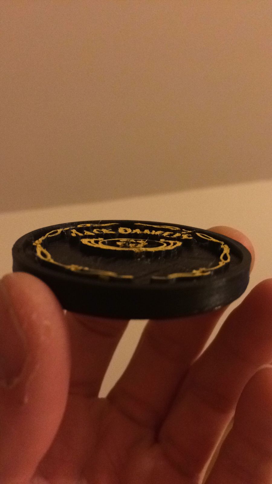

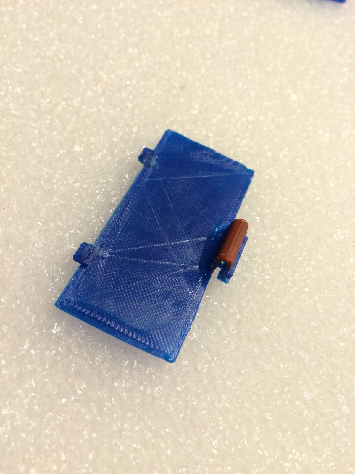

Nakomi Posté(e) Mai 16, 2016 Auteur Posté(e) Mai 16, 2016 Donc voici le résultat au moins je suis arrivé au bout de ma première impression..(cache piles de game and watch) - Sans raft comme conseillé (au détriment de la qualité de la pièce je pense l'arrière est grossier). - Qualité moyenne pour l'essai. Je viens de lancer une nouvelle impression en avec une qualité au dessus et sans raft cette fois c'est parti pour 8h... Merci Seb
garcmi Posté(e) Mai 16, 2016 Posté(e) Mai 16, 2016 Je vois que tu avance peu à peu, tes photos sont petites, on vois pas les détails, difficile de juger et de commenter

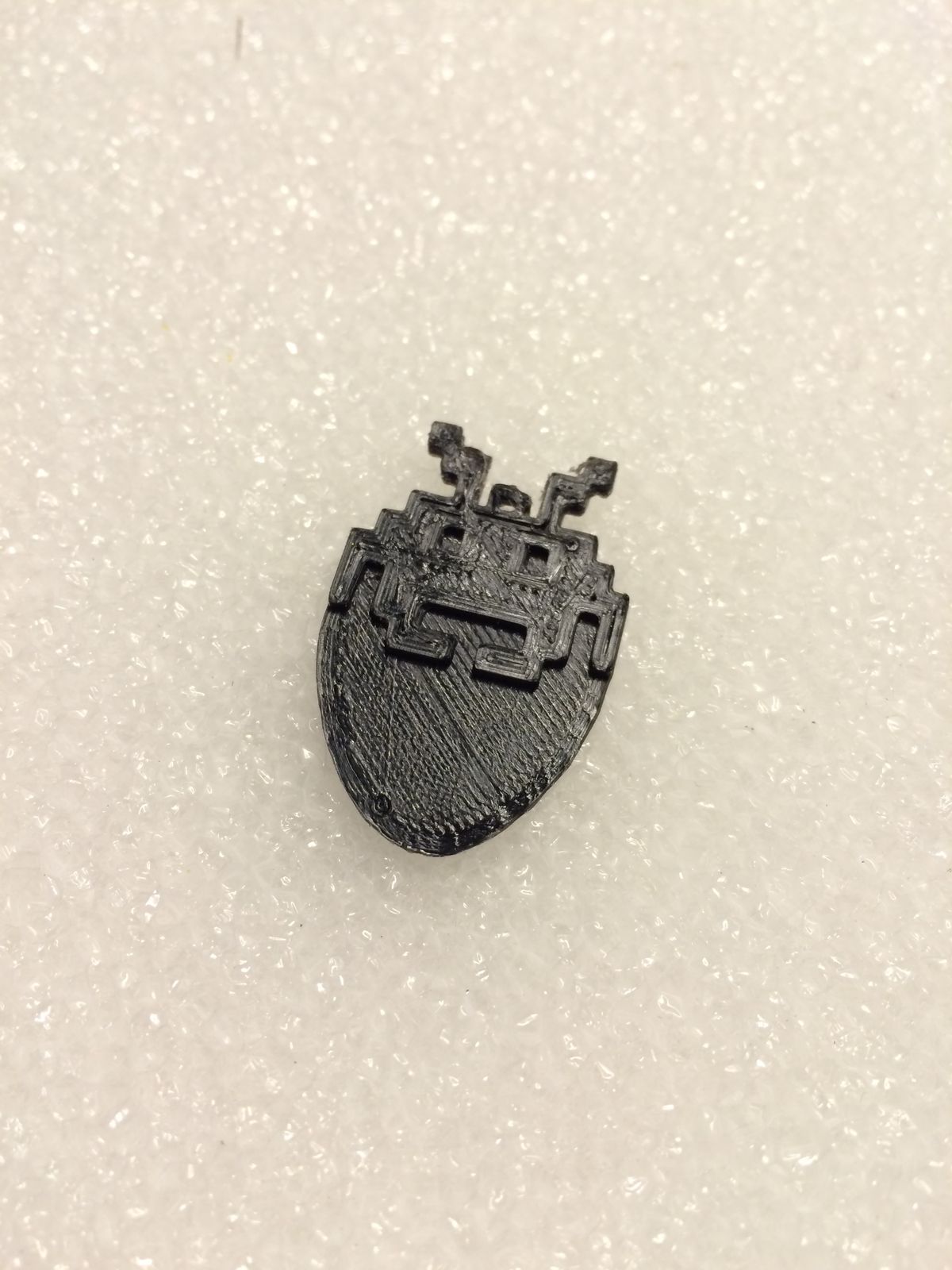

Nakomi Posté(e) Mai 16, 2016 Auteur Posté(e) Mai 16, 2016 Bon celui que j'avais lancé à foiré !!! je l'avais lancé sans raft et c'est parti en vrille... donc j'ai tenté plus simple lol.. un mediator space invader !! quand pensez vous ??
garcmi Posté(e) Mai 16, 2016 Posté(e) Mai 16, 2016 Un peu trop chaud à mon gout, as tu fait un test de dimension, j'ai l'impression que ta buse écrase la couche inférieure. Si tu imprime en 0.2 et que ça monte que de 0.15, c'est pas top Imprime un test de hauteur (un cube de 20x20x20 par exemple), tu verra si tu es bien calibrée
Freedam Posté(e) Mai 16, 2016 Posté(e) Mai 16, 2016 Au top ca avance! N'hésites pas à expliquer tes manip ca pourra servir à d'autre. Pour le raft tu verras à l'usure mais les pieces imprimées avec raft sont nettement moins bien fini que sans. Les pieces sans raft sont directement en contact avec le plateau ça permet d'avoir une surface bien lisse.

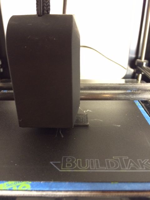

Nakomi Posté(e) Mai 16, 2016 Auteur Posté(e) Mai 16, 2016 Peut-être, je ferais des essais.. Voici la dernière pièce imprimée, j'ai fini en rouge plus de bleu.., en revanche toujours du warping peut-être à cause du raft comme le dit freedam..?

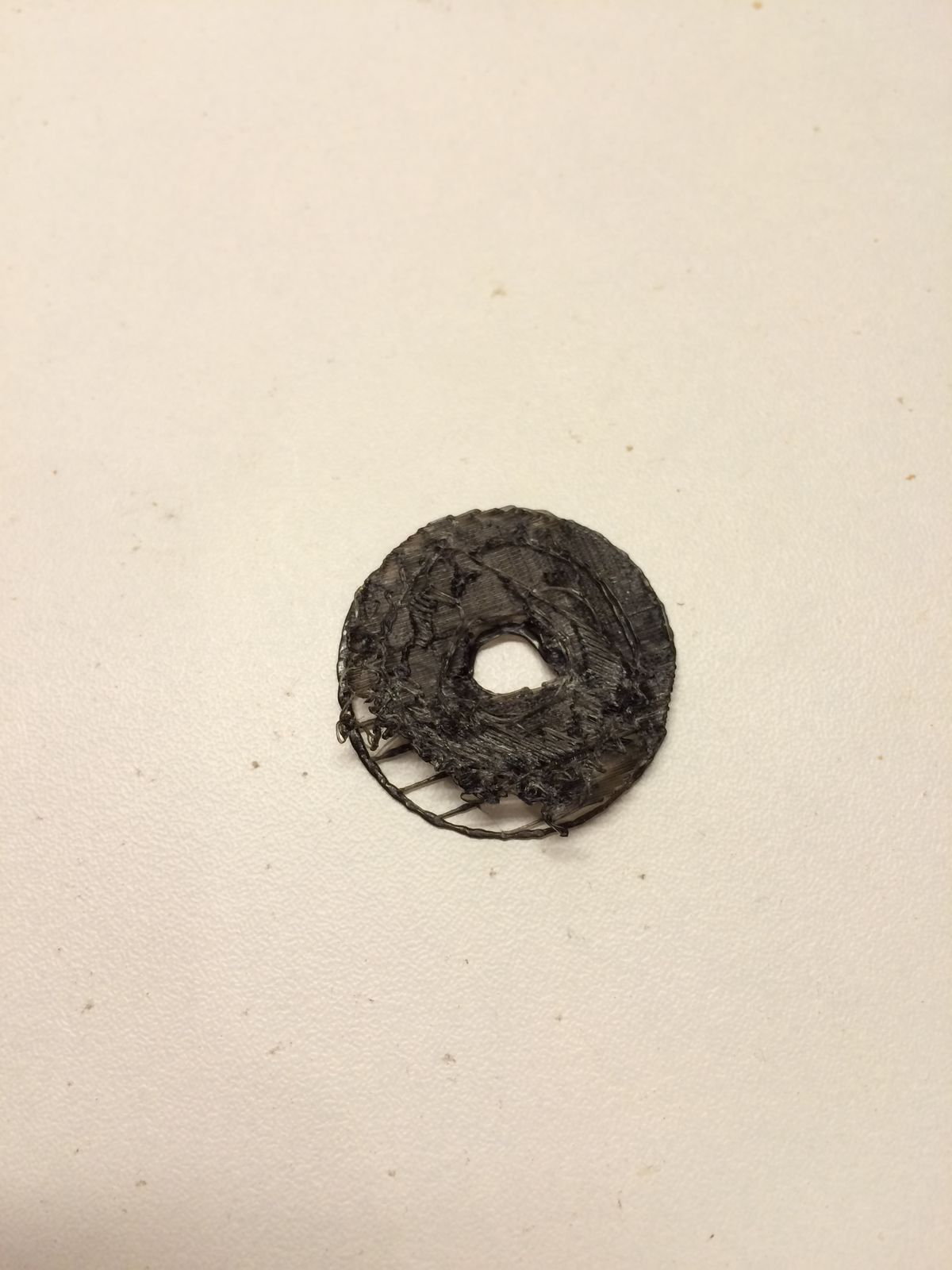

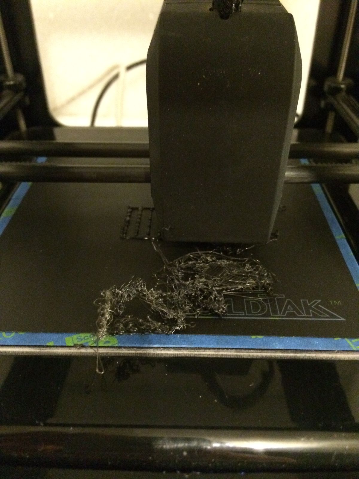

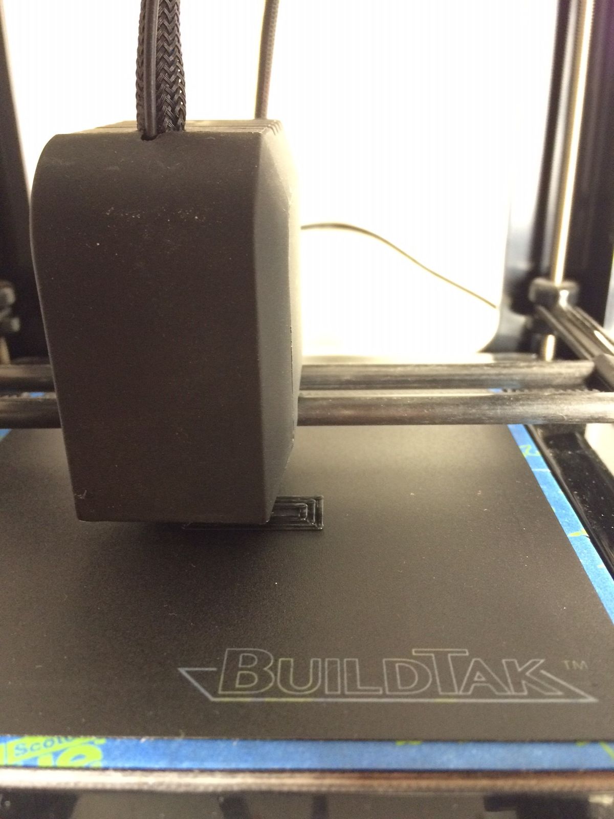

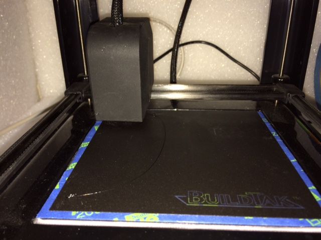

Nakomi Posté(e) Mai 18, 2016 Auteur Posté(e) Mai 18, 2016 Bonsoir à tous, encore des galères ! (Voir photo) j'ai vraiment du mal... Pfff seb

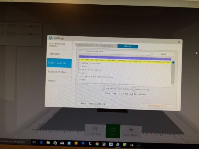

Nakomi Posté(e) Mai 18, 2016 Auteur Posté(e) Mai 18, 2016 J'ai reçu une réponse de m3d, ils me disent que je suis trop bas en températures et qu'il faut que je fasse des essais en montant de 5° jusqu'à avoir le rendu voulu.. Quand pensez vous ? merci Seb
