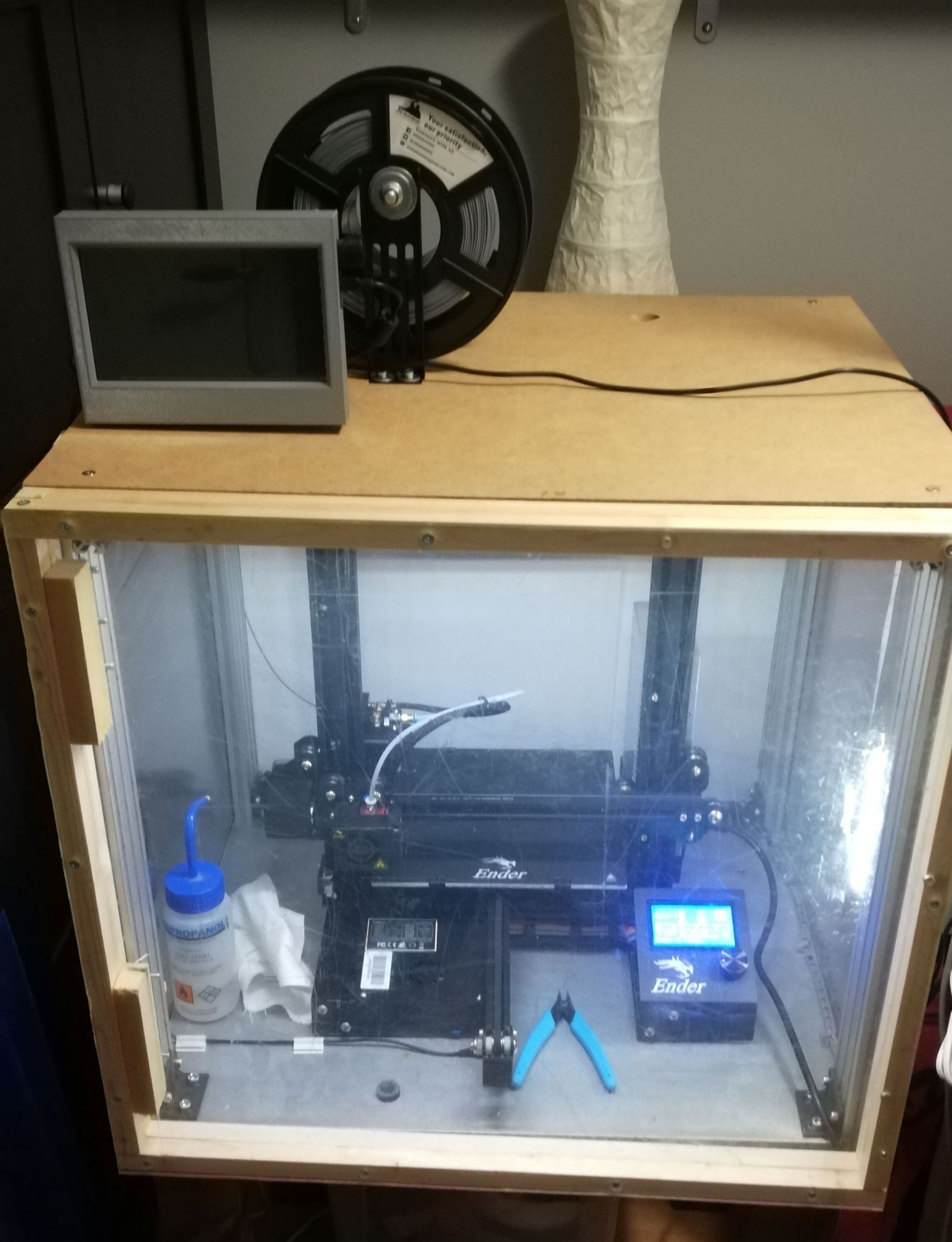

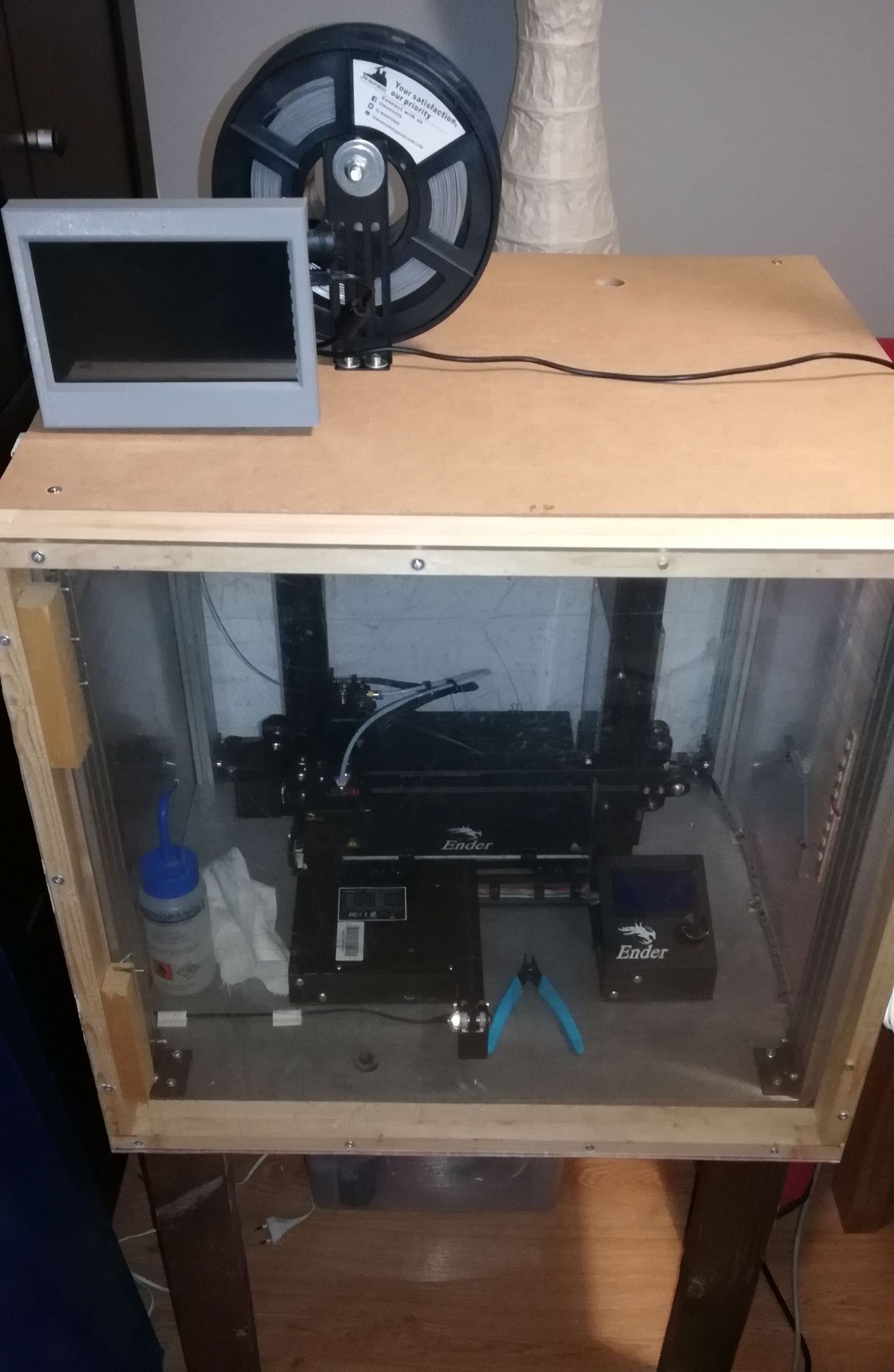

Bonjour, je commence à bien aimer cette imprimante, (presque) aucun réglage ni problèmes d'impressions, elle ne se dérègle pas coté plateau et tous les filaments utilisés jusqu’à présent ont donnés de bon résultats.
Bref tout ça pour vous dire que j'ai fais un caisson (100% récup et pour un total de 0€ 😁 ). Principalement pour le bruit car faut pas se mentir, elle fait du bruit cette machine😄. Du coup, porte fermée c'est déjà plus agréable!
J'ai installé un Raspberry Pi3 avec un écran tactile pour utiliser Octoprint et je suis en train de me faire une régulation de température avec un arduino. Dans un premier temps je ne pense pas imprimer de l'ABS mais sait-on jamais...

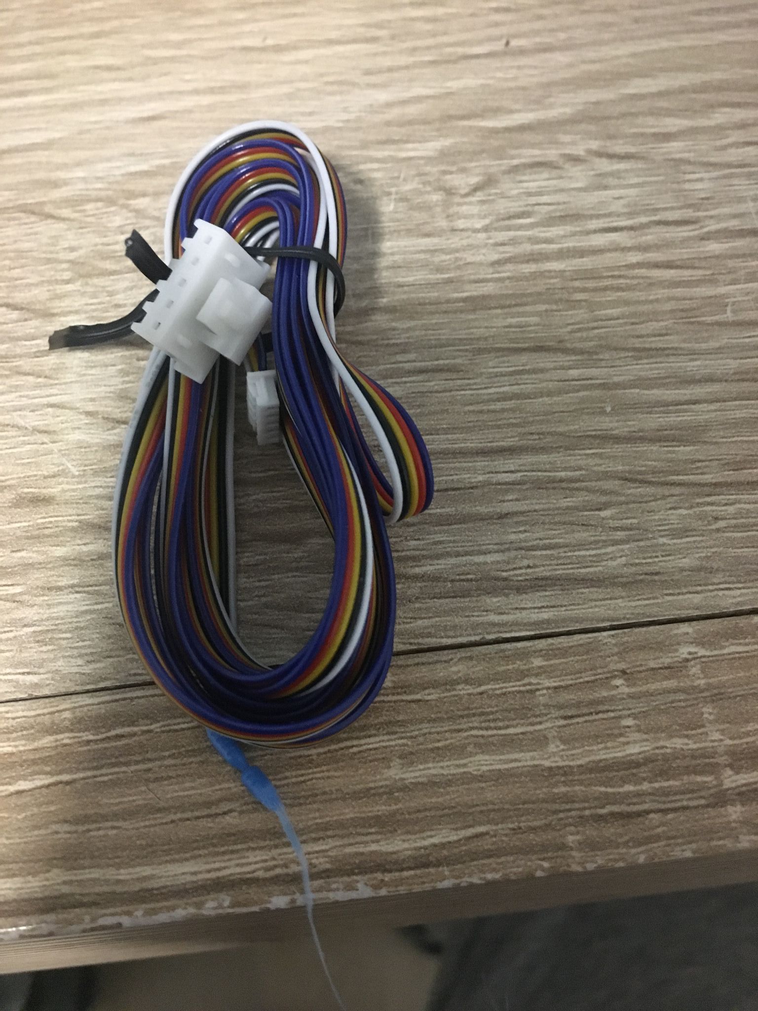

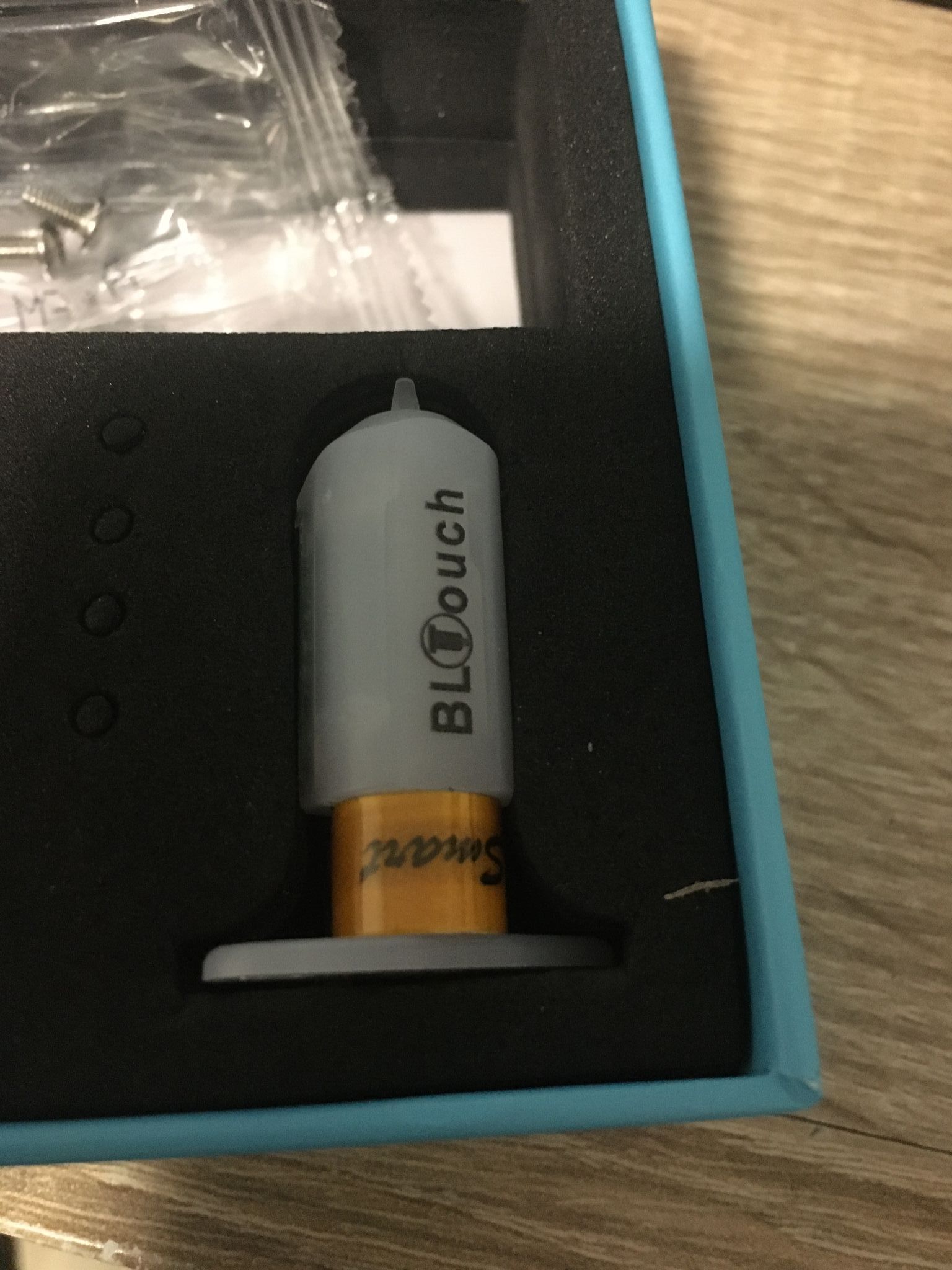

Bonjour j'ai mis cette carte silencieuse formidable sur une ender-5 mais maintenant je voudrais mettre un Bel Touch quel Merlin je dois reprogrammer cette carte mére svp
je veux installer ce BedTouch sur ma carte mère 4.2.7, faut-il changer le Firmware ou uniquement en branchant la prise du BedTouch
comme je te lai dit dans mon précédent message, va voir la séction Créality car je ne peux pas te répondre.
PS C'est un BL touch 😉

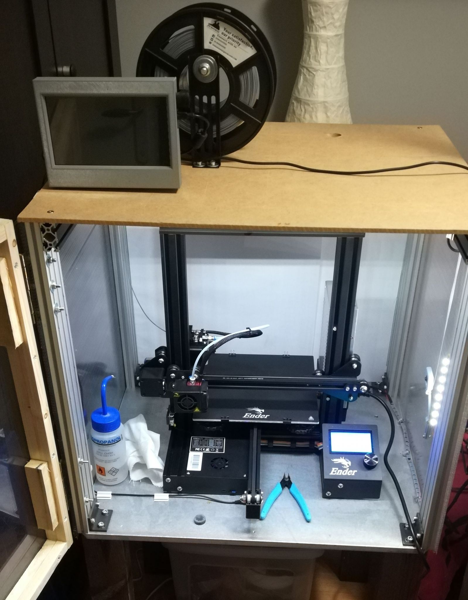

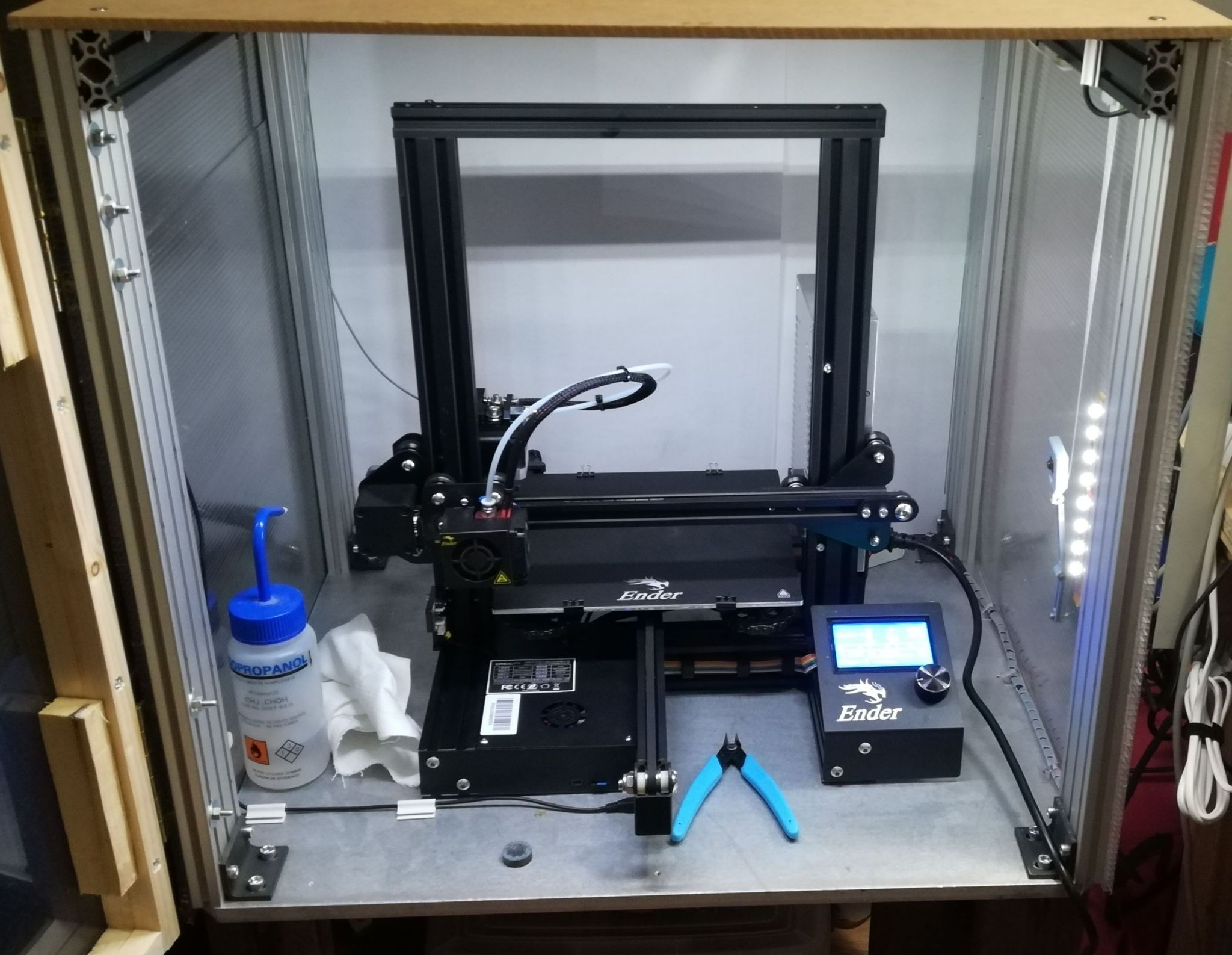

Après 1 ans de bons et loyaux services, je me suis séparé de mon caisson pour en refaire un nouveau, plus propre, plus lumineux, mieux agencé et toujours pour 0€...
J'ai récupéré la plaque d'alu qui me servait de base sur l'ancien caisson et je l'ai pivoté de 90°, pas besoin d'autant de largeur par contre la profondeur est nécessaire (en fin de print, la plateau ouvrait la porte)
Le Rpi à viré, je n'ai utilisé octoprint que 1 fois, c'était surtout pour la caméra mais au final ça prend trop de place.
J'ai imprimé les équerres (en PETG) car je n'en avais pas, et cela m'a surtout permis de faire les dimensions dont j'avais besoin. J'ai mis 3m de ruban led blanche et réutilisé mon système de ventilation.
