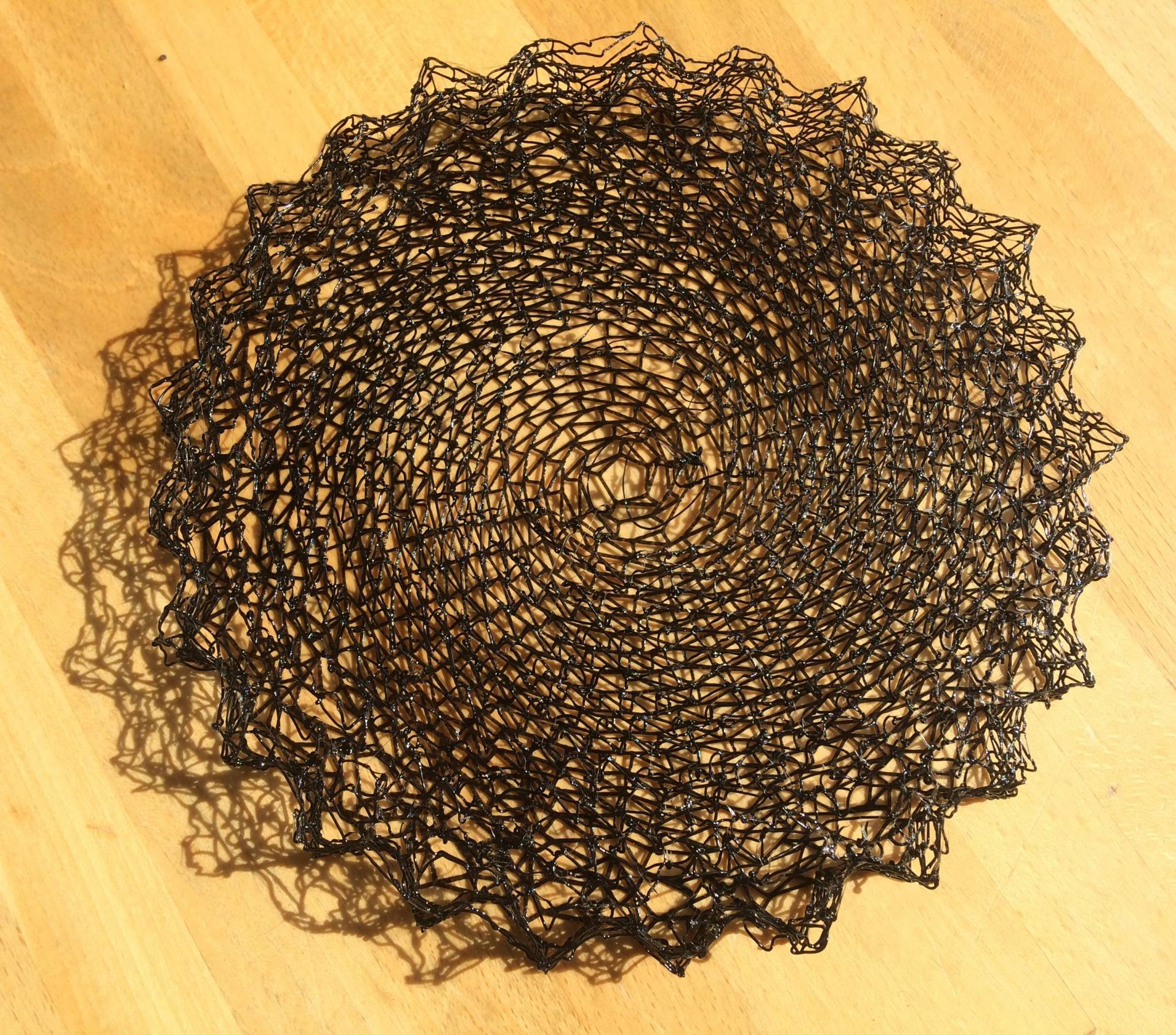

Est-ce que quelqu'un a déjà essayé le mode filaire dans Cura? Après tranchage, on obtient une sorte de squelette de l'objet tranché et l'impression se rapproche un peu de ce qu'on appelle l'impression non-planaire (ou non-plane?) en ce que les déplacements de la tête se font réellement en 3D et non couche par couche.
Ce mode m'intéresse notamment parce qu'il pourrait être utile afin de créer des armatures pour des moulages en plâtre par exemple. Mais les structures qu'on peut obtenir sont étonnantes en soi, donnant presque l'impression qu'on a de  la dentelle. Cura ne peut malheureusement pas afficher la pièce après tranchage. Mais il existe un site web capable de le faire, NC Wiever.
Malheureusement ce mode est mal documenté et Ultimaker ne semble pas avoir l'intention de l'améliorer, son propre développeur ayant indiqué que le code n'a pas été modifié depuis plusieurs années.
Voici la photo d'une pièce imprimée en mode filaire.
