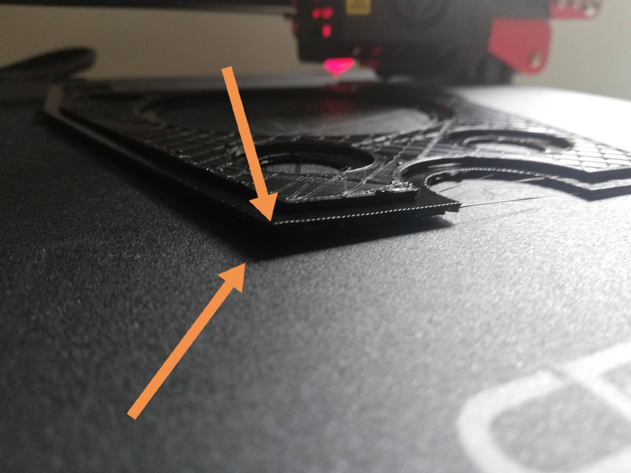

salut a tous, étant novice sur l'impression , je souhaiterais avoir des conseils et solutions pour le problème suivant:
lors de mon impression j'ai une partie du radeau de ma pièce qui se décolle du plateau (PJ).
merci d'avance pour vos lumières.

il y a 30 minutes, Bosco2509 a dit :
Salut !
Descend ton Z-offset de 0,1mm s'il te plaît !
Exemple : Si ton Z-offset est actuellement à -1,32mm... alors descend encore à -1,42mm.
K Ok GIF by Originals
Salut! merci  de ton aide mais le Z-offset tu le trouve et  règle ou? je débute seulement depuis 5 jours. et surtout a quoi sa sert
Modifié (le) par Cagoublanc
il y a 14 minutes, Cagoublanc a dit :
Z-offset a -2.59 remis a -2.60
euh... -2.60 + 2.59 = 0,01mm... 😳
C'est trop peu...
J'ai bien bit : 0,1mm... pas 0,01mm...
Et encore... c'est à vu d'oeil... sur une photo... cela pourrait être 0,2mm... qui faut descendre...
Donc... -2,69... ou -2,79mm...  voir entre les 2 à -2,74mm
Modifié (le) par Bosco2509
il y a 4 minutes, Bosco2509 a dit :
C'est trop peu...
ok j'ai mis - 2.74 je doit voir quoi comme différence s'il te plait ?
il y a 3 minutes, Cagoublanc a dit :
Voir si cela se décolle ou non... c'est pas plus compliqué que cela...
il y a 6 minutes, Bosco2509 a dit :
ok merci

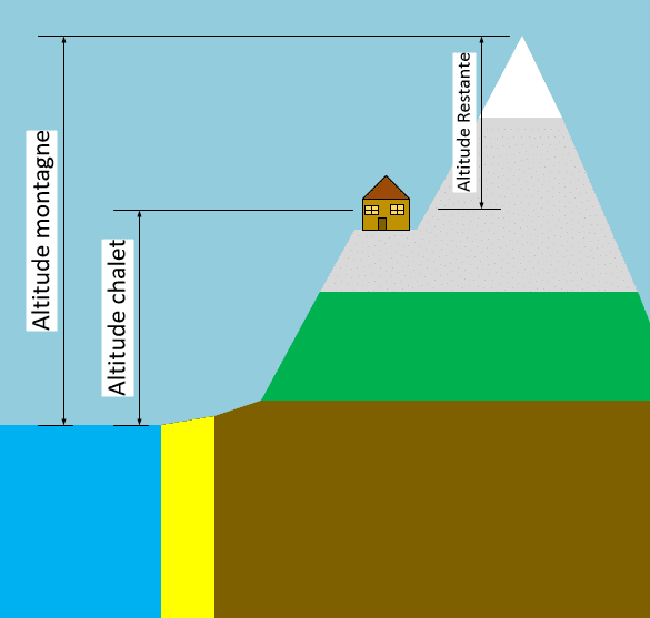

il y a une heure, Cagoublanc a dit :
Pour te répondre de manière plus explicite :
Citation
Qu’est-ce qu’un offset ?
Offset est un mot anglais signifiant “décalage”. Cet anglicisme est utilisé dans le domaine de l’imprimerie, de l’informatique, de la finance et de l’électronique. Je vais vous parler ici de l’offset électronique qui, je pense, se rapproche le plus du cas d’une imprimante 3D. Techniquement, l’offset permet de compenser une valeur d’échelle.
Dans l’exemple d’une valeur basse par exemple, on peut vouloir que le début de notre étendue (à savoir le 0%) soit situé à une valeur plus haute ou plus basse que normale. Tout est une question de rapport. On peut définir l’altitude d’une montagne par rapport au niveau des océans, mais on peut également la définir selon un refuge de montagne pour connaître l’altitude restante à gravir. Dans ce cas notre offset serait l’altitude du refuge. Et on peut définir notre échelle sur l’altitude restante. 0% pour l’altitude du chalet, 100% pour l’altitude du pic montagneux.
Offset, sauf une fois au chalet !
Il n’a pas la classe mon petit dessin ? 🙂
Comment régler l’offset de son imprimante 3D ?
On est bon côté définition ! Passons maintenant à l’impression 3D ! Le réglage de l’offset sur une imprimante 3D s’effectue au niveau du réglage de l’axe Z. Dans le jargon, on parle de réglage de Z-Offset. Il s’agit dans ce cas de régler la position la plus basse de la tête d’impression, et de sa buse.
Le Z-offset est un réglage à effectuer sur absolument toutes les imprimantes 3D, qu’elles soient en kit, reprap, professionnelle, cartésienne ou de type Delta. Cette étape fait généralement partie de la procédure de démarrage lors de la première utilisation d’une imprimante 3D.
Voilà... j'espère qu'avec cela tu auras compris la nécessité d'un bon réglage du Z-offset.
