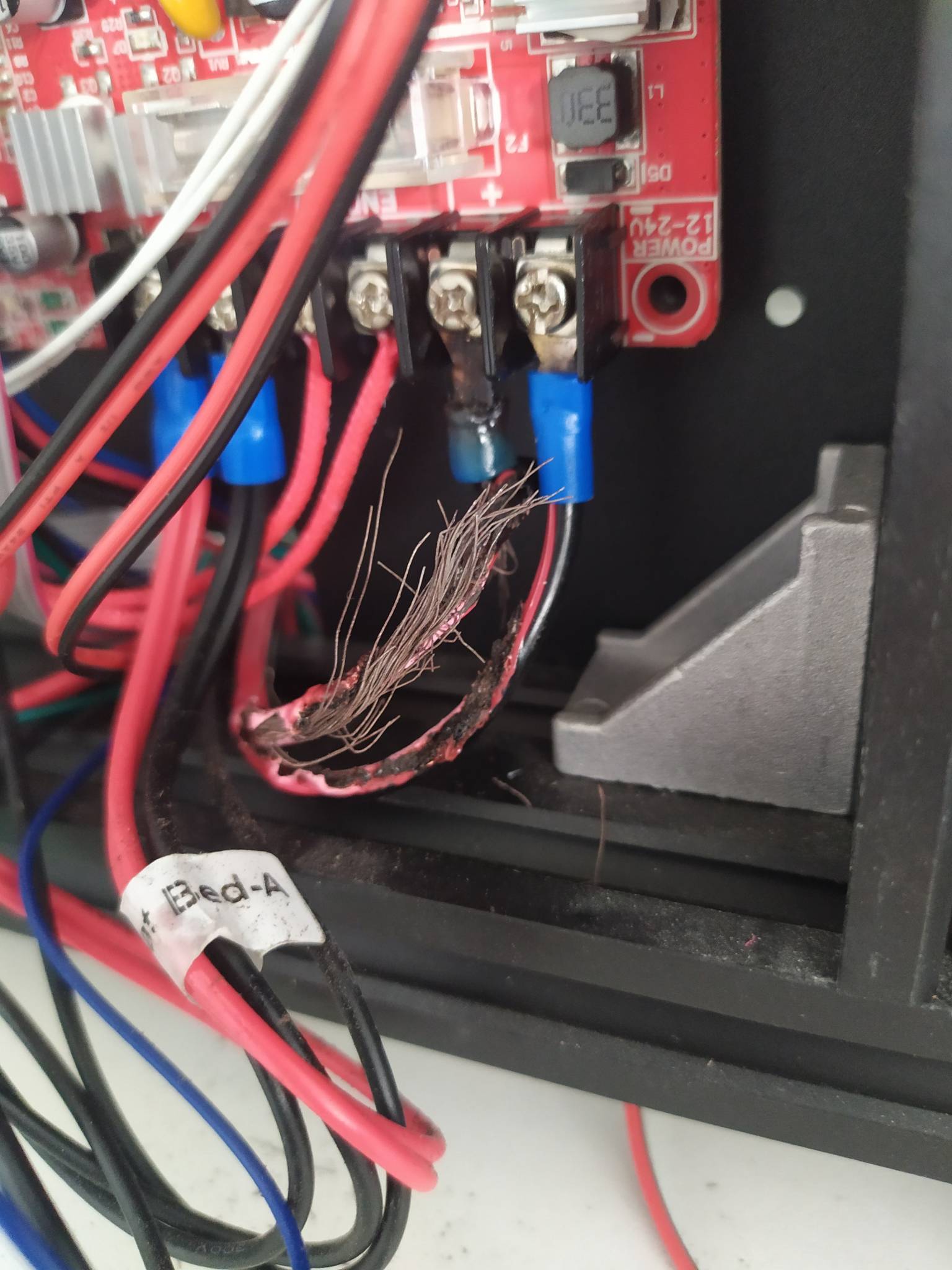

j'ai mon anet a8 plus qui a pris feux aujourd'hui.
les 2 fils d'alim de la carte mère on brûler .
je les ais réparer, maintenant l'imprimante s'allume, l’écran fonctionne mais je ne peu plus faire monter l'axe Z ni faire bouger l'extruder .
est possible de réparer la carte mère ?
faut il en profiter pour monter une autre CM plus performante ? si oui laquelle ?
merci
Déjà va falloir te demander comment ces fils ont pu prendre feu.
Si ça a été provoqué par la carte c'est que de toutes façons elle était morte, sinon, ben elle a subis des dégats donc....
il y a 58 minutes, flowd38 a dit :
l'alimentation est ok j'ai 24 volts
Je n'en doutais pas le moins du monde....
Ceci dit t'as fait la mesure en charge? (à vide ça sert à rien).
